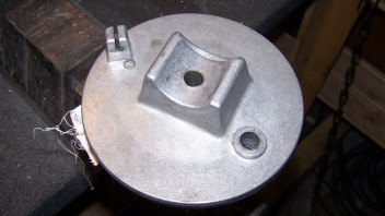

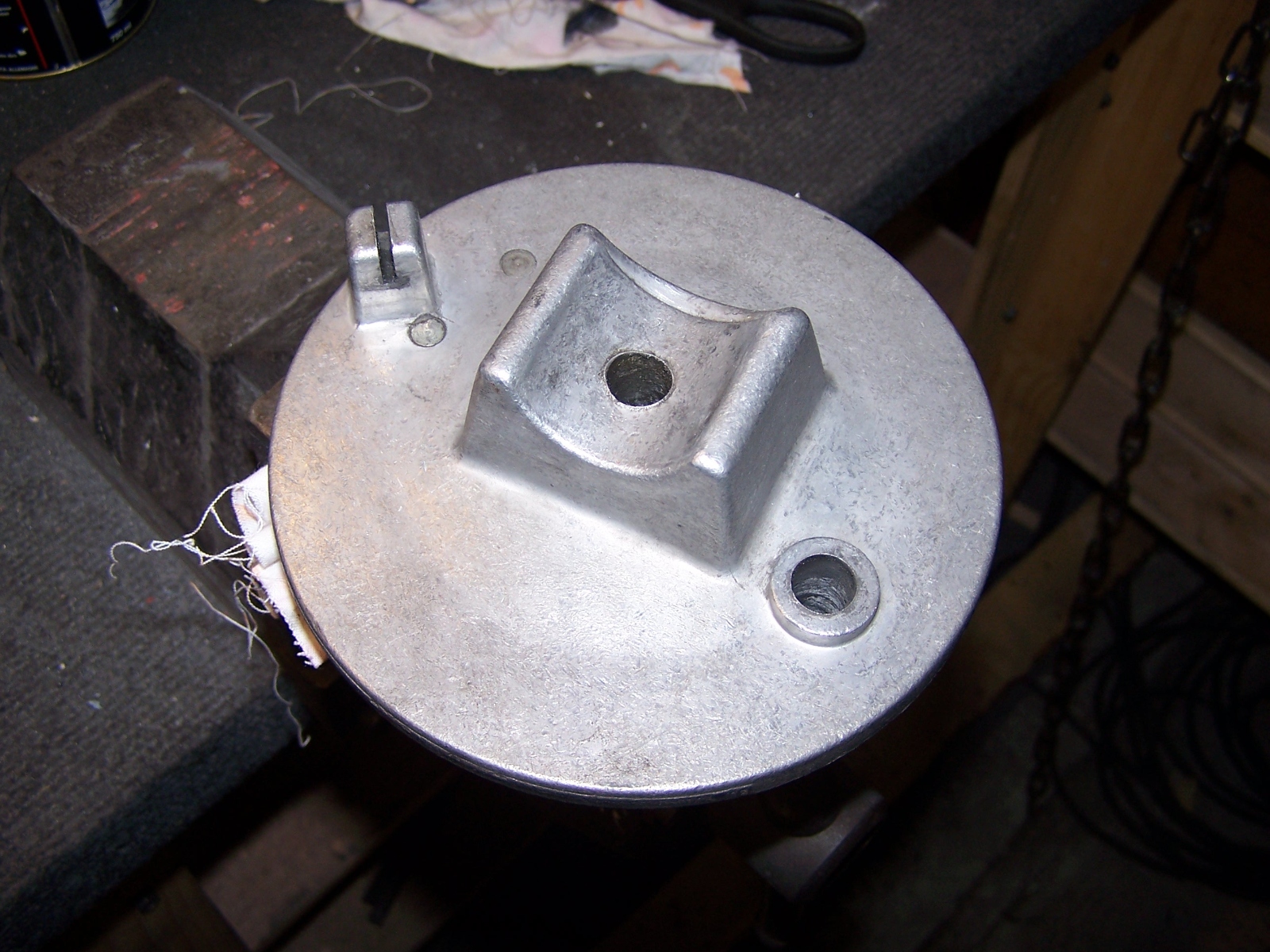

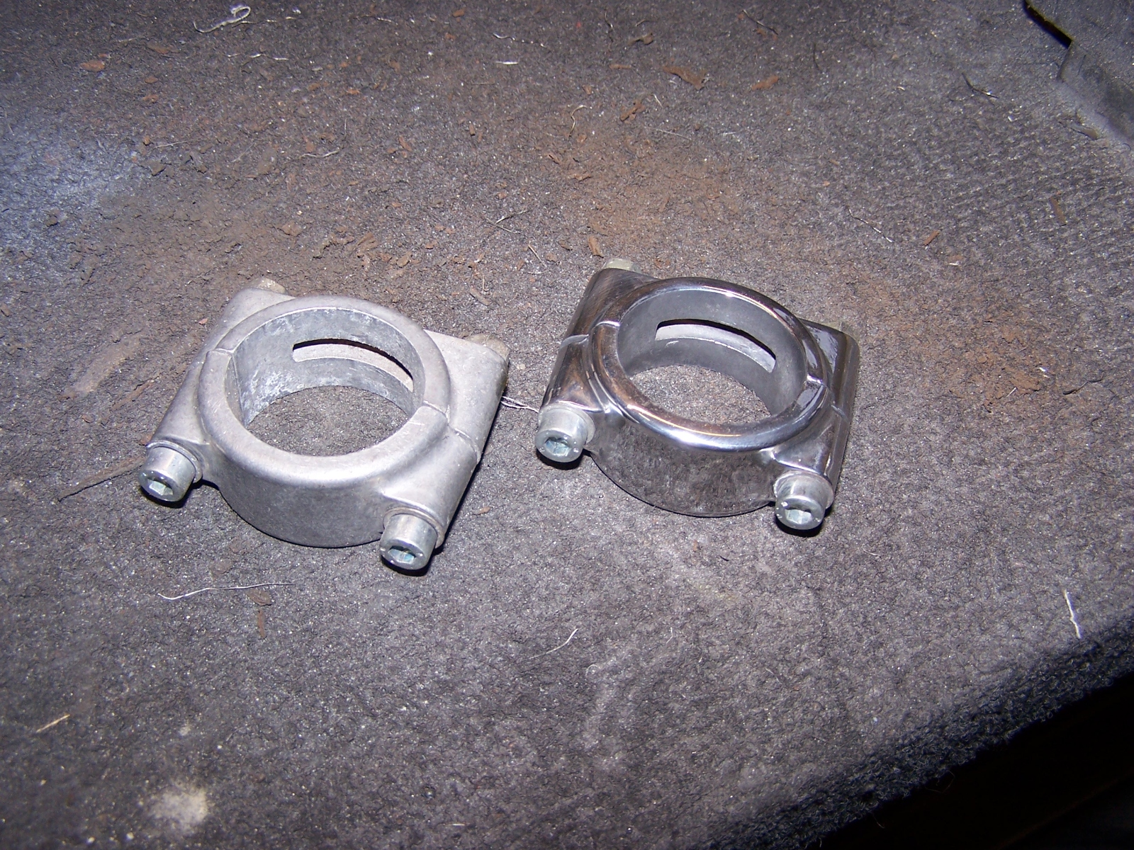

Hatte das auch mal gemacht. Ist relativ einfach. Dauert aber etwas, wenn man es mit einfachen Mittel wie Bohrmaschine im Schraubstock macht.
Hier mal paar Bilder.
Hi,
ich habe dafür 1000-2000er Nassschleifpapier genommen, danach noch Schleifpads aus dem Baumarkt und dann Polierpaste(Elsterglanz,welches von Autosol und Neverdull). Sah danach aus wie die Teile von @schnitzer.
MFG -

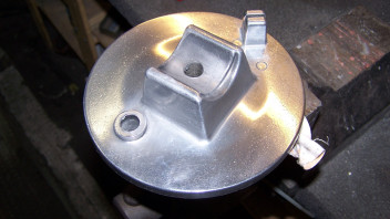

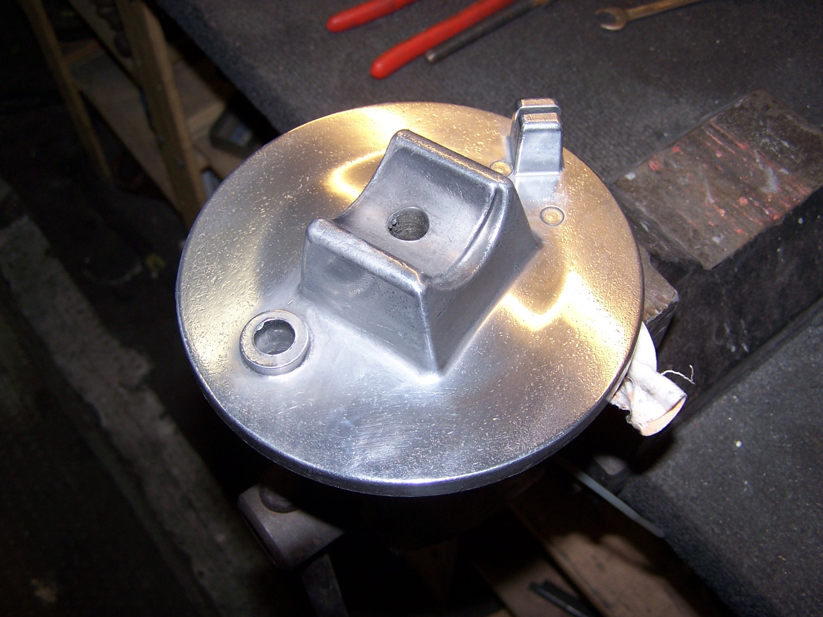

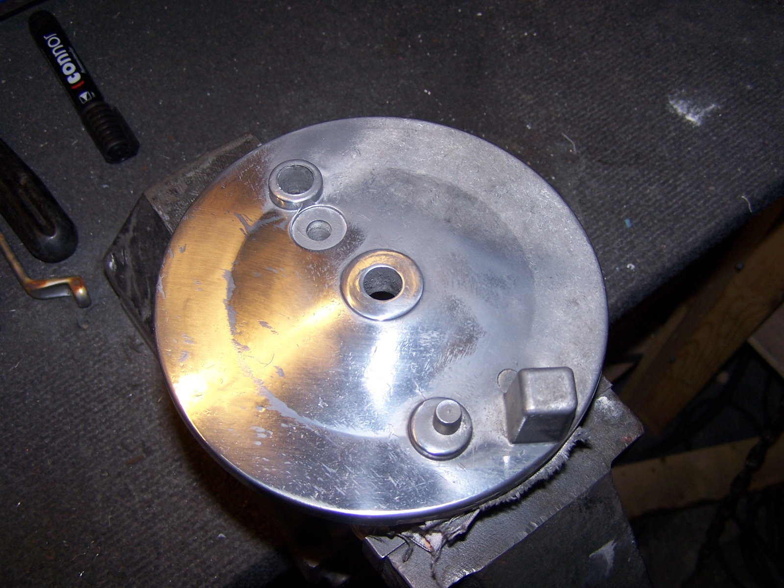

Die Ankerplatten habe ich dann auch noch eben fix gemacht:
Und direkt mit neuen Bremsbelägen ausgestattet:Bin mit den Ergebnissen definitv zufrieden. Es ist nicht perfekt oder eine top Leistung, aber ich möchte auch kein super Hochglanz o.ä.
Die Versiegelung bringt auch noch zusätzlichen Glanz, wie lang sie dann hält wird sich zeigen.
Leider kommt der Glanz auf den Bildern nicht zu 100% rüber, Aber spätestens wenn alles wieder zusammen ist, wird sich der Glanz zeigen, versprochen
