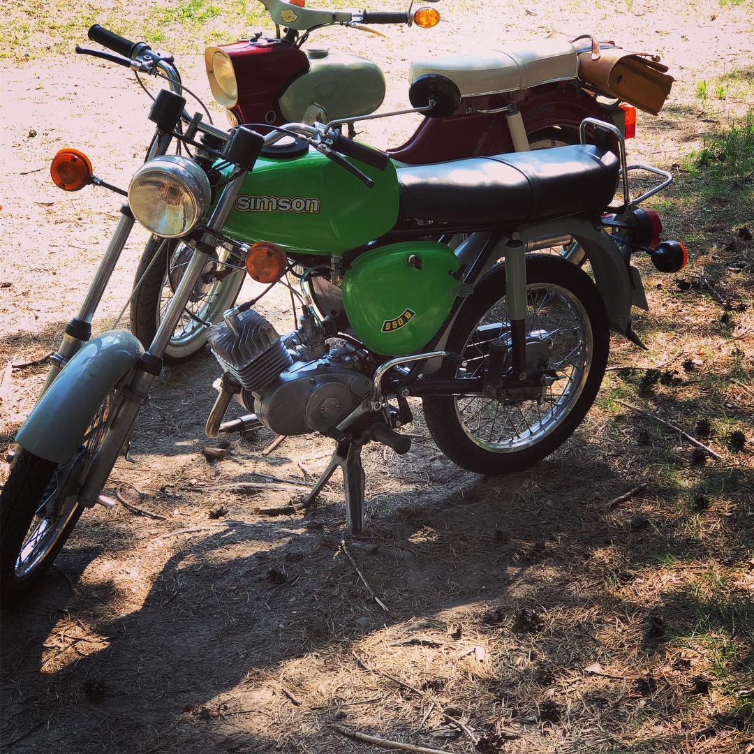

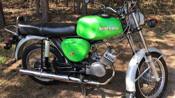

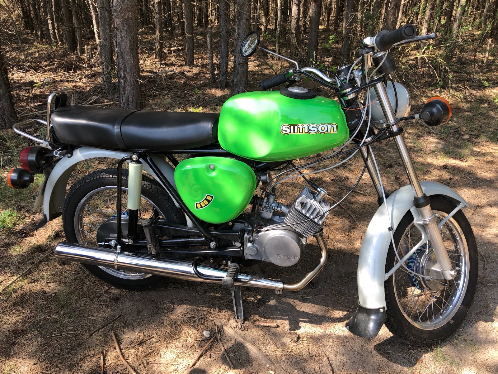

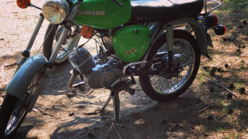

Aus dem nichts da kommt sie her s50B BJ 74

Schicker Hobel. Das Saftgrüne Blechkleid fetzt schon. Hab manchmal das Gefühl, dass der Durchzug dieses M53 Motoren besser is als der 5X1. Am Berg relativiert sich das jedoch meistens. Als meinen roten in Suhl mit hatte, kam das ziemlich deutlich zur Geltung. Auf der Geraden schön dran geblieben und am Berg war es dann vorbei. Jedoch kann man bei den steilen Anstiegen bequem im zweiten hoch knattern
Auch wenn das jetzt nach Märchen klingt aber die gute schafft mehr als 70 km/h der Tacho ging zwar bis heute nicht aber Drehzahlmesser zeigte 7500 an.
Wurde mit dem Tacho vom Star (neuer von MMB) abgeglichen und stimmt sehr genau laut Getriebe Rechner.
Allgemein läuft die S50 extrem gut auch im Anzug keine Ahnung warum ist nur nen normaler DDR 0-Maß Zylinder verbaut mit MZA Kolben (der andere ist ja kaputt gegangen). Hab nur die Quetschkannte auf 0,8mm angepasst und am Fuss eine dickere Dichtung verbaut das die Überströmer genau mit dem Kolbenboden abschließen.

Eine sehr schicke s50.
So muss sie aussehen, nicht anderst!
In dem Zustand ist sie immer wieder ein Hingucker. -
Dankeschön freut mich das sie so gut ankommt
