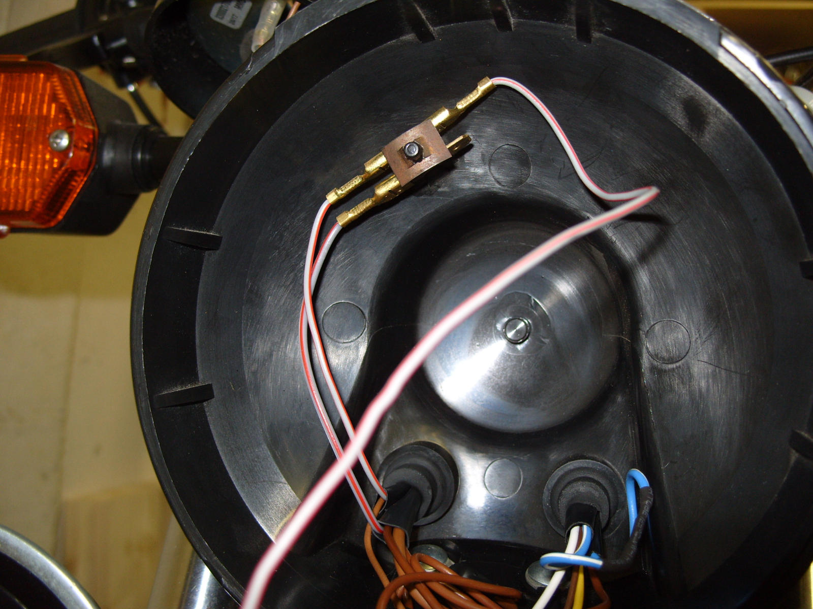

  • Was für ein Model ist es den genau, wenn ein HS1 Scheinwefer vorhanden ist, ist im Scheinwerfergehäuse ein vierfach Verteiler intergiriert, wie das bei den Bilux gelöst war, kann ich leider nicht sagen.
  • Ja, hier...
    ...so war das auch gelöst, als ich damals meine S51/1C1 (mit DZM) auseinandergebaut habe, da lief alles, was Tacho-, Dzmbeleuchtung und Standlicht war, dort zusammen.

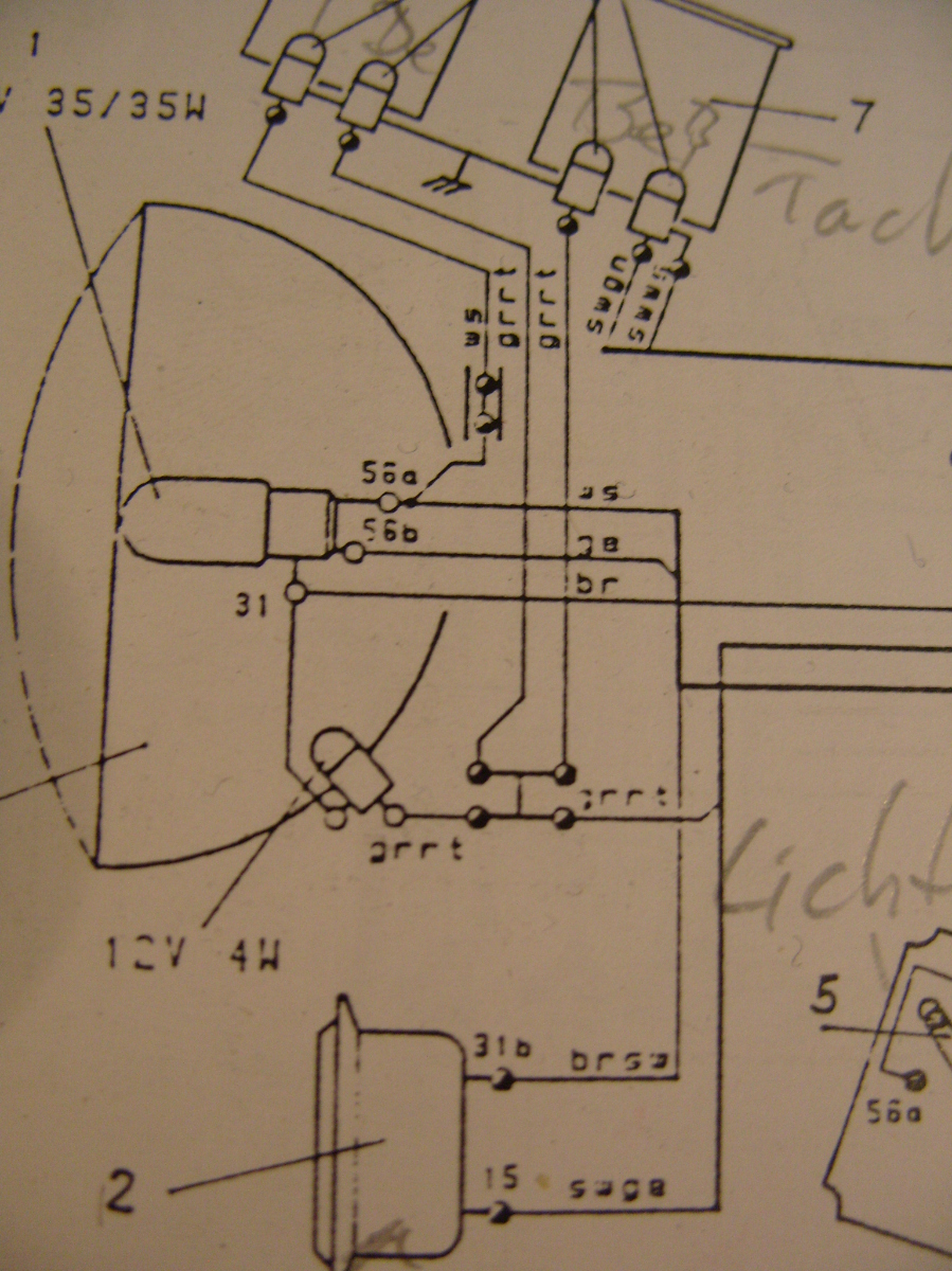

    Im Simson Ratgeber ist dieser Veteiler/Verbinder wie auch immer, am/im Scheinwerfer mit eingezeichnet...
