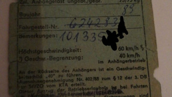

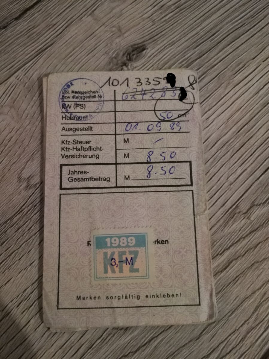

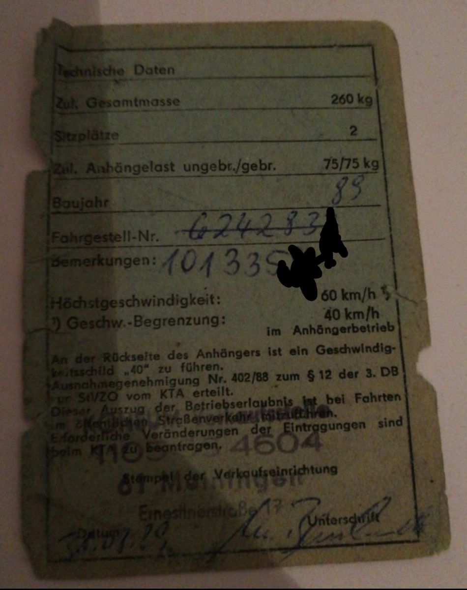

  • Erstmal hallo hier im Forum bin neu hier aber schon seit über 15 Jahren Simson Fahrer.
    Ich habe als erbstück meines Vaters eine S51 bekommen, so wie ich das sehe und hier schon ein bisschen recherchiert habe hat die S51 mal nen neuen Rahmen bekommen die alte Rahmennummer wurde in der Betriebserlaubnis durchgestrichen und die neue darunter geschrieben das gleiche habe ich von den alten Zulassungspapieren.
    Was haltet ihr davon original oder nicht?
    Was soll ich machen mich mal ans KBA wenden?

  • Wer hatte denn die Streichung vorgenommen? Hatte mal irgendwo gelesen, dass bei Änderungen immer ein Kürzel der Polizei dahinter war? :kopfkratz: Irgendwas war da.
    Kann natürlich auch sein, dass das der Besitzer einfach eigenmächtig gemacht hat. An sich, finde ich die Papiere glaubwürdig. Aber ich weiß nicht, wie es mit der Legalität dieser aussieht, wenn da einfach die Rahmennummer rumgestrichen ist... Ist ja schließlich das Wichtigste an den Papieren. Und wenn das einfach so gemacht wurde, dann könnte das ja jeder tun und 'ne tolle Story dazu parat haben.
    Keine Ahnung, was rechtlich davon zu halten ist,
  • Das ist ne gute frage da die Streichung ja scheinbar schon 1989 war ich weiß auch nicht was ich davon halten soll da es ja scheinbar auch jemand quittiert hat, schätze halt wenn mich die silber/blauen anhalten werd ich ein problem haben

  • Soweit mir bekannt ist, hat das KBA auch eine Auflistung mit Austauschrahmen...erkennbar an der 1 am Anfang. Du kannst doch einfach mal pauschal eine ABE dafür beantragen mit dem Vermerk auf Austauschrahmen. Papiere vom KBA sind Gesetz und da kann auch die Polizei nicht rütteln.

  • Moin, Andi,
    die Papiere sind ok, der AT Rahmen ist auf der Steuerkarte abgestempelt worden.
    Gruss von Frank
    PS: falls Du neue Papiere beantragst, dann nimm die Nummer vom AT Rahmen (101xxxx)
  • Wow vielen lieben Dank für deine Hilfe Frank!
    Dann werde ich jetzt gleich mal den Antrag auf der KBA Webseite mit der AT Rahmennummer ausfüllen.
