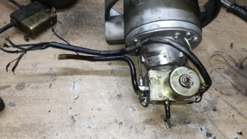

  • Hallo Ihr,
    ich habe die Sirokko nun auseinandergenommen. Ich kann sagen, die Brennkammer ist scheinbar in Ordnung. Schürring sieht super aus. Es war einiges an Krümel und Unrat drinne, konnte ich aber gut entfernen. Auch beim Unterwassersetzen der Kammer hat sich keine Undichte stelle aufgetan. Habe sie dann noch ausgebrannt.
    https://picload.org/view/dglllwil/20171002_091427.jpg.html
    So nun habe ich nach dem Zusammenbau wieder ein anderes Problem. Die Sirokko glüht nicht mehr. Es gibt nur ein Klacken beim betätigen den Glüknopfs. Siehe Video.
    https://youtu.be/WMpRtKwdnXk
    Ich habe beim Auseinanderbauen schon gemerkt das die Schräubchen an dieser "Klemmleiste" ziemlich ausgenuddelt waren bzw. ich die garnicht abbekommen hab und die Kabel teilweiße rauszerren musste.
    https://picload.org/view/dgllcgll/20170930_121426.jpg.html
    Ist das so, dass die oberen Kabel wie bei einer "Lüsterklemme" mit dem unteren verbunden werden? Denn ich habe die Kabel (Schwarz (von Glühkerze)/Gelb mit dem unteren Braunen mittel Lüsterklemme verbunden, ging aber auch nicht. Also auf dem Bild das 3. Paar von rechts).
    Ich hab bei der Elektrik nun gar keinen Plan. Weiß auch nich wie ich das Prüfen kann.
    Also Messgerät hab ich, weiß aber nicht was ich einstellen muss.
    Ich hoffe ihr habt mein Problem verstanden. Habt Ihr ne Idee für mich?
    Gruß Ronny
