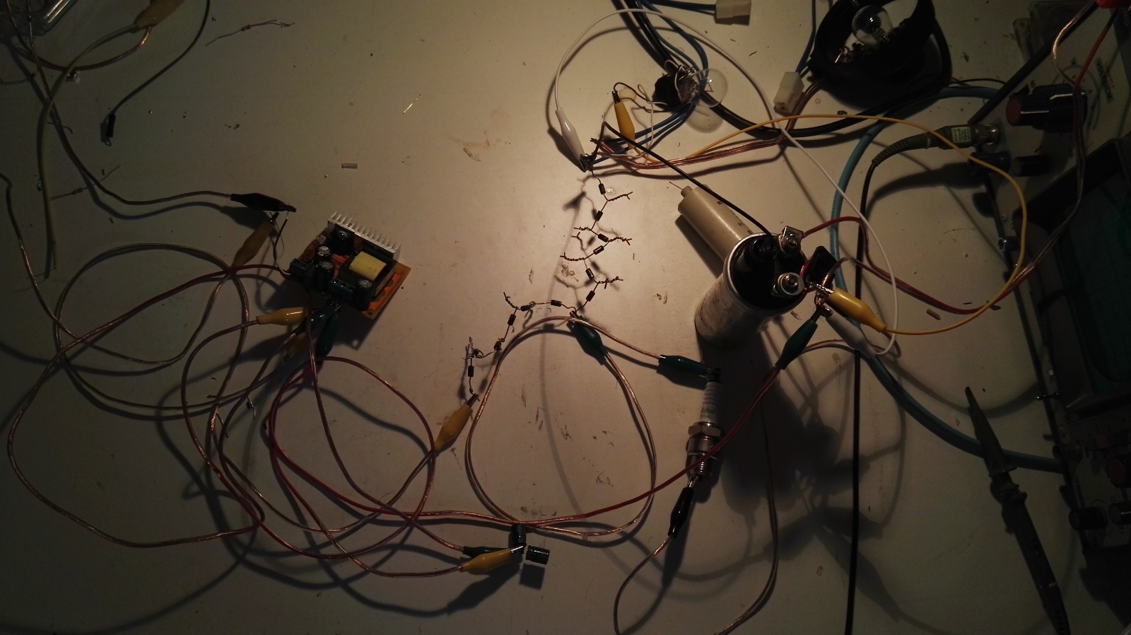

  • Hier das Foto.
    Alles noch ein ziemliches Chaos:
    Das gelbe Modul mit dem Transformer drauf ist der Spannungsregler (eingestellt auf ca. 170V, könnte bis 390V gehen).
    Diese lange Kette auf dem Bild ist eine Reihe Dioden (damit die den Zündpuls der Zündspule aushalten)
    Die Zündspule ist einer Normale 6V, wird mit Transistor bei 50Hz (3000 RPM, hab mich oben vermacht, muss ich nochmal ändern) Netzfrequenz gezündet
    Die 2 Lampen begrenzen den Basistrom des Transistor.
    Der Transistor ist der schwarze Kasten oben an der Zündspule.
  • Kannst du vielleicht kurz ein paar Sätze dazu schreiben, wie der Aufbau funktioniert?
    Ich sehe da ein paar Module und Bauteile, kann mir aber die Funktionsweise nicht so ganz zusammenreimen.
  • Im Endeffekt wird das gut elektr. leitende Plasma ausgenutzt, welches durch die normale Zündung entsteht.
    Die Energie wird dann aus dem 20uF Kondensator über die Funkenstrecke sehr schnell entladen.

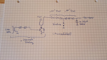

    Rest sollte auf dem Plan erkennbar sein.
    Der Zündungsersatz mit dem Transistor würde dann im Moped wegfallen, weil man ja eh schon eine funktionierende Zündanlage hat.
    Sehr simpel die Schaltung eigentlich
  • Du klemmst quasi parallel an die Zündkerze einen Kondensator mit 20uF, der von einer externen Schaltung auf ein paar hundert Volt aufgeladen wird.
    Sobald die originale Zündung das Gas zwischen den Elektroden ionisiert hat, entläd sich der zusätzliche Kondensator über der Funkenstrecke.
    Richtig?
    Quasi eine Zündfunkenverstärkung.
    Auch wenn ich nicht glaube, dass das groß etwas bringt, schöne Überlegung!
