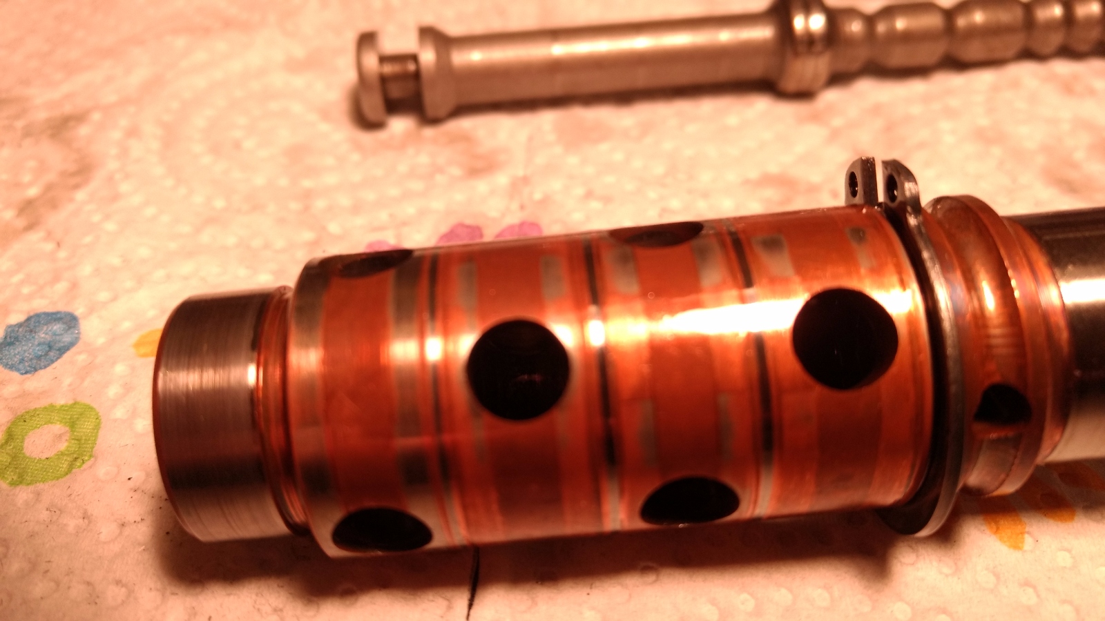

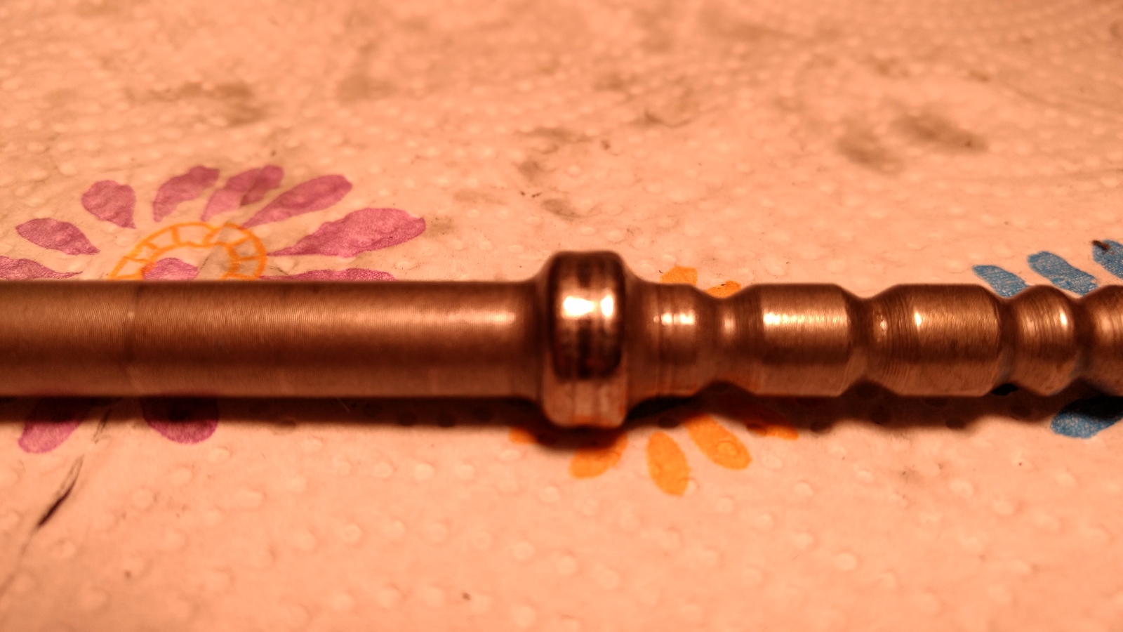

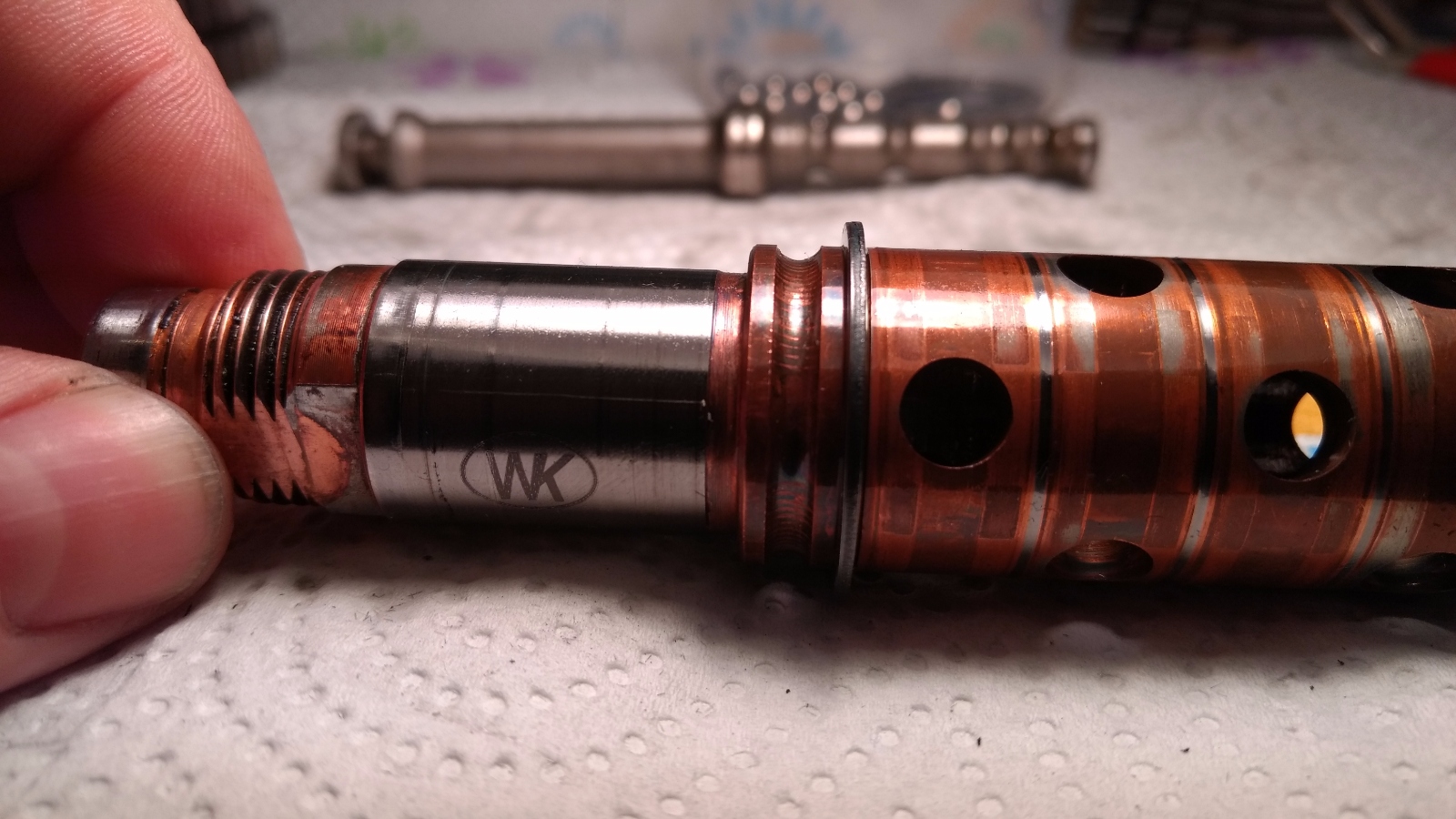

    Den alten Motor hab ich jetzt auseinander, Lager sind alle raus. Jetzt soll der 1. Schwung Neuteile her. Die Kurbelwelle kommt definitiv neu. Die Zahnräder kann ich auch beurteilen, aber der Ziehkeil und die Abtriebswelle machen mir Schwierigkeiten. Die Löcher für den 1. und 2. Gang sind schon etwas Oval und der dicke Gnubbel der ZKW ist eingelaufen. Oder nicht?
    Jetzt die 1. Preisfrage: neu, oder kann ich die Sachen noch verbauen? Bilder hab ich angehängt.

  • Kontrolliere bitte mal ob auf der Erhebung der Ziehkeilwelle irgendwelche Macken oder Einschläge sind. Sieht aber alles brauchbar aus. Ich persönlich würde es wieder verbauen.

  • Danke für die Antwort, ja da sind schon leichte Dellen in der Wulst, das Foto ist nicht so toll.
    Die Ovalität bei den Löchern in der Abtriebswelle macht (noch) nix?
  • So wie ich das auf den Bildern sehe kannst du das alles beruhigt weiterfahren. Bei der Welle müsste man das aber mal in Natura sehen.

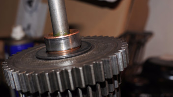

    Leider keine Dichtung zwischen die Motorhälften, sondern das Getriebe. Ich habe ja einen laufenden Motor (mit vielen Nebengeräuschen) zerlegt und da sollte doch eigentlich alles passen. Die Zahnräder auf der Abtriebswelle haben aber nach Zusammenbau und einsetzen ins Lager ziemlich genau 1mm Spiel auf der Welle.
    Jetzt frage ich mich, ob das Wellenende das ins Lager kommt, nicht durch das Lager geht und damit das eingestellte Spiel verändert. Denn nach der Passung kommt ja noch der kleine Freistich. Der sollte doch durchrutschen...Ich hab mal gemessen, da ist nix konisch oder etwas anderes, was die Welle jetzt an einer bestimmten Position stoppen kann. Die Höhe entspricht genau der Lagerhöhe.
    Kann ich - das sind jetzt 2 Fragen: sollte ich und geht das überhaupt - die Welle tiefer ins Lager einsetzen, so daß die auf der anderen Seite etwas rausschaut?
    Ich habe mal ein Foto angehängt, Bilder sprechen ja Bände...
  • Lager bis Anschlag rauf. Das Axialspielnwird über eine bestimmte Scheibe auf der anderen Seite der Welle eingestellt. Zwischen Zahnrad und Seegerring kommt beidseitig je eine Scheibe...
