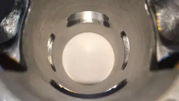

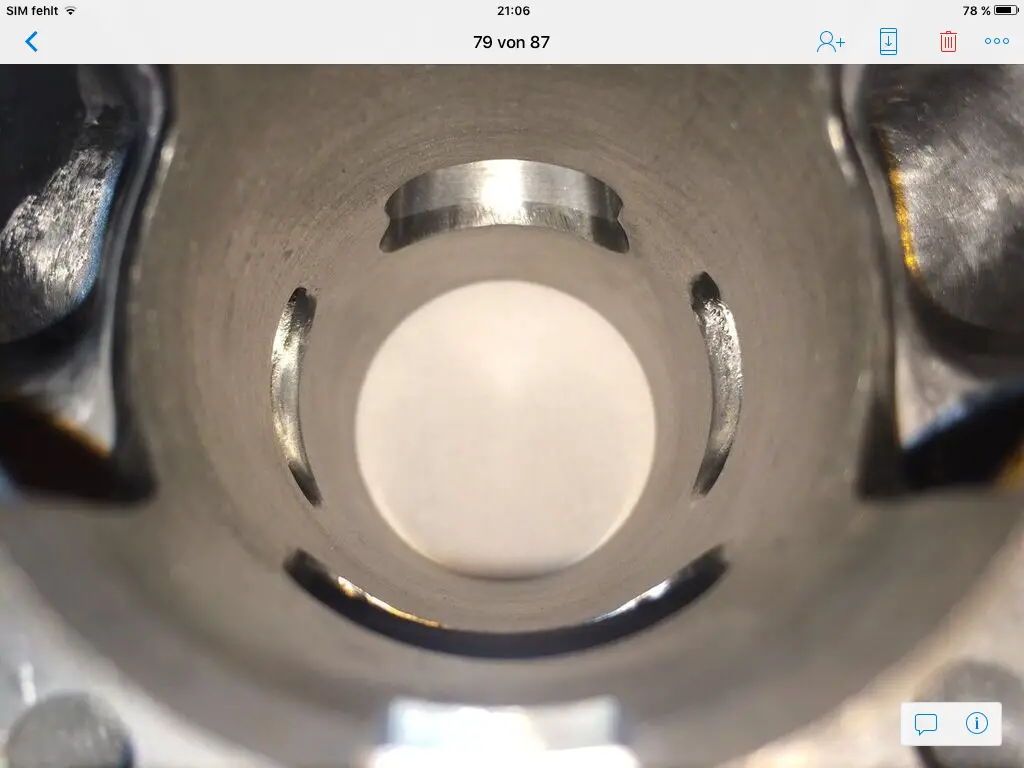

  • Die Größe der HD ist eher vom Durchmesser des Gasers abhängig als vom Hubraum, verfälscht wird das ganze trotzdem von Schwimmerstand, tatsächlicher Luftmenge die durch den Ansaug geht usw. Der Zylinder hat zwar keine hohen SZ, die Kanäle sind aber relativ breit, es soll damit eine Charakteristik erzeiüugt werden, die ein alltagsuntaugliches Drehverhalten bei hoher Drehzahl verhindert.
