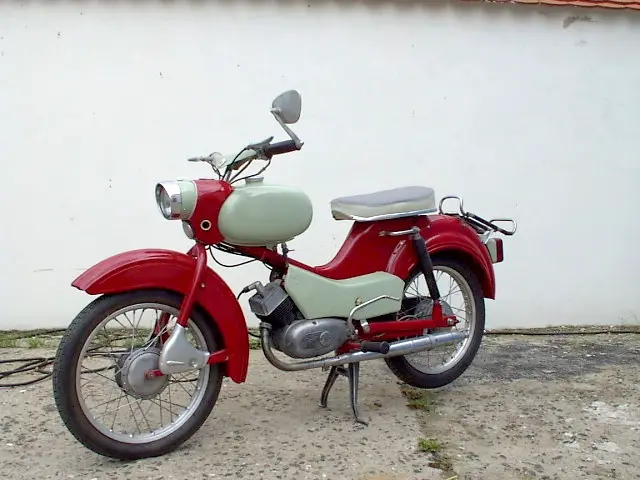

    Habt ihr Tipps was ihr als nicht Original auf dem Foto direkt erkennt? Fehlt ggf. etwas? Welche Farbe hatten eig. die hinteren Dämpfer beim 68er Spatz?

    also meiner Meinug nach, halt sich die Restauration in Grenzen. Lediglich die Elektrik- da würde ich nen neuen Kabelbaum reinziehen ( aber bitte keinen von FEZ :cursing: oder so)
    Das teuerste wird natürlich das Lackieren sein. Motorreg. - DL im Forum. :thumbup:
    Ob Du aber wirklich mit 1000€ nur für Lack und Motor hinkommst- bezweifle ich ...eher ab 1200. (Kommt natürlich darauf an was an dem Motor verbaut wird) :?: -
    Das selber lackieren .... (hast Du schon mal lackiert?) ?( Anständige Spritzpistole, Kompressor,Grundierung, Füller, Lack (2K), Klarlack (2K) - wird zwar billiger- ist aber Zeitintensiv.
    Desweiteren- Atemmaske, Garage oder Halle abhängen (Der Spritznebel ist danach sonst überall) :rotwerd:
    Beim entlacken- Abbeizen oder Sandstrahlen?
    Gruss Dillinger :Beer:

    Wie kommst du darauf, dass es ein Sperbermotor ist? Habe 2 Gang-Handschaltung.
    Vielen Dank für das Bild. Allerdings entpricht dieses noch der Pedalvariante früheren Baujahrs. Mein Spatz hat schon den M52KH verbaut und entsprechend einen Kickstarter.
  • Nee war mein fehler..... Bin gerade nen SR4-4 am aufbauen--- und da war ein ähnlicher Kopf drauf...
    Der Kabelbaum ist ok (KWO- Moped werner) Dein Budget ist auch in Ordnung. Wie gesagt , oben die Reklame war einer der ersten für den Spatz. daran kann man sich orientieren.
    diesmal die Werbung für SK
  • Ah ok :) Kann gerne auch die Tage mal Fotos von meinen Habicht posten (dieser ist bereits fertig).
    Leider ist die Werbung nicht farblich korrekt und auch noch die K-Variante (noch der Sömtron-Motor ist verbaut) und nicht die SK-Variante :( Aber Danke trotzdem für die Mühe.
  • Ne, hab ich polstern lassen.
    Ja, Griffe, Stoßdämpfer und Bowdenzüge hatten die Farbe.

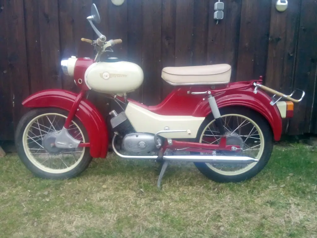

  • So hier noch einige Fotos und Fragen:
    1.) Ist der Schalter original und passend zum Spatz?
    PS: Die Löcher die mal für nachträglichen Spiegelmontage gebohrt wurden (abdeckt mit diesen silbernen Kappen), werde ich natürlich vor dem lackieren zuspachteln lassen.
    2.) Soll ich für die Sitzbank einen neuen (Nachbau-)Bezug in grau verbauen oder diesen Sattlerbezug lassen? Vervollständigen würde ich die Sitzbank natürlich noch mit den Zierleisten:

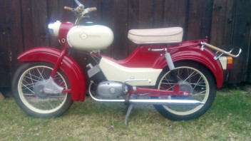

    Hier nochmal zwei Bilder die wohl vor der letzten "Restauration" (2002) entstanden sind:
    Wie gesagt schaut euch die Bilder an und ich für jeden Rat dankbar, was falsch ist oder nicht original zum Baujahr oder zum Typ passt.
