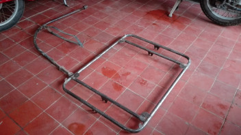

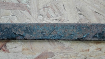

  • Hallo habe heute ein grundgestell für ein mopedhänger bekommen.denn möchte ich mir gern wieder aufbauen.leider hat dieser keine bezeichnung noch hat er eine nummer.ich habe zwar eine gefunden,kann damit aber nichts anfangen.54232 ist eingestanzt.habe schon bei tüv und dekra angefragt wegen neuaufbau was alles zu beachten ist und wie teuer eine neue abnahme wird.habe mal 2 bilder gemacht.vielleicht weiß einer was das für einer ist.drauf war ein holzkasten.mein onkel hat auch noch das selbe gestell zu liegen und da ist auch eine 5 stellige zahl eingeschlagen und hatte auch ein holzkasten drauf und uprofiele an denn ecken.lg
  • Das hier wird für den öffentlichen Verkehr nix. ;(
    Zulässig für S51B ist MKH M3. :!: Dein Gestell sieht fast so aus wie ein Fahrradanhänger.(Schau mal bei ebay- da ist ein ähnlicher drin)

  • Danke für deine antwort.hab auch grad post von der dekra bekommen wo alles drin steht.es ist möglich ihn nach vorschrift neu auf zubauen und ihn dann abnähmen zu lassen.preise konnte sie mir nicht sagen weil es je nach aufwand der prüfung berechnet wird.brauche auch originale maße von ein anhänger sprich länge,breite,höhe...höhe,länge,breite vom kasten...und so.weil denke mal da tut es auch maße geben die eingehalten werden müssen.die maße von licht und so weiter habe ich mitgeteilt bekommen.werde mir wohl auch mal ein termin zum sachverständigen geben lassen.vielleicht bekomme ich da mehr raus.
  • Jetzt mal unter uns: Bevor ich mir soetwas zusammenbaue, was ziemlich Zeitaufwendig ist & muss dann noch ne Vollabnahme machen lassen ( wo mindestens 200€ zu bezahlen sind) kauf ich mir lieber nen M3 und lass den neu verzinken. KBA Papiere bekommt man auch.

  • naja gibt ja nicht nur die mkh/m als mopedanhänger und aufrüsten zwecks blinker oder so, geht ja dann auch. nur sollte er wirlich in erfahrung bringen, von was fürn hänger das gestell ist.
  • Zitat
    Das ist ein Fahrradanhänger der Adolf Lofmann KG, Berlin-Köpenick. Bzw. ein kläglicher Rest davon.
    So , da hat der Saarländer Recht gehabt. Und unter uns- was für nen anderen Mopedanhänger an ner Simson ?
    Vielleicht noch mit ner Herbie Anlage und vollgummireifen? Da wird sich die Rennleitung aber freuen. Jetzt mal im Ernst:
    Wenn ich ne Simson habe, und möchte nen Anhänger- dann hol ich mir einen, der auch zugelassen dafür ist.(Alle Modelle des VEB Heidrungen- die F Modelle als M- lassen wir mal weg).
    Beispiel: ein Westanhänger( für Kreidler, Zündapp, Hecules- oder dieser Fahrradanhänger) machste an deine Simson dran.
    Beim Westmodell scheitert es schon bei der Anhängerkupplung- da nicht zugelassen (KTA der DDR)Mit ner ABE brauchste da nicht kommen.Hat dein Moped Blinker- braucht dein Hänger Blinker.
    Man kann es sich auch verdammt schwer machen, wenn's einfach gehen kann!
