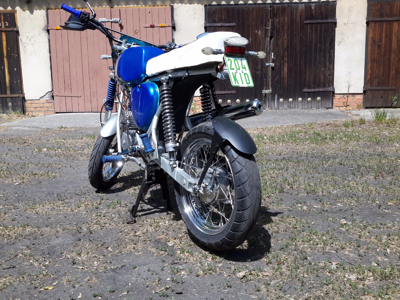

Bin neu im forum. Stelle mich mal "kurz" vor.
  • Kritikbei einem Umbau hat man leider immer sehr viel. Jetzt nicht falsch verstehen, aber für Leute wie mich/uns ist das oft nur nervig. Wem es nicht gefällt muss da nicht drauf rum hacken. Ist jedem selbst überlassen.

  • @schnitzer danke für diese umfangreiche antwort. Da sind paar gute Sachen dabei. Und ich sehe die Welt ist klein...mein Motor war zur instandsetzung bei racepowertuning in Schwarzenberg. Der lenkerumbau ist bereits mit lenkerbrücken gemacht, hat man aber stark gesehen da 3 mal verbohrt, rennleitung fragte nur ob Lenker original sei und ich bejate. Die tieferlegung hatte keine vorteile, selbst profituner sahen es nicht. Habe bereits neue sätze federn da bin jetzt aber am überlegen es nochmals zu tiefen da die originalen federn sehr durch waren und sie permanent durchschlug, allerdings kam sie vorn schon recht geil in die schräge. Tüv bedenken habe ich nicht da zyli stino bleibt und somit bleibts motorisch eine Simson. Lediglich Maske und lima haben ein update bekommen auf je 12v und xenon. Bin aber auch noch am überlegen zwecks verkehrssicherheit und meiner hupenfreudigen art eine Batterie zu verbauen, wollte eigentlich auf N-Technik da 70%der überflüssigen elektrik raus geflogen ist, da die Elektronik sowieso immer zugänglich ist was bei der s51 nicht der Fall ist. Zieht man einen stecker der sr wird das zündschloss überflüssig. Ein starkes manko was mich zu dieser Maßnahme führte. Ich denke ich löse das Problem mit dem heckkotflügel mit einem sr50 frontkotflügel. Blinker werde ich keine verbauen, handzeichen geb ich meist sowieso noch zusätzlich...habe ich mir im laufe der Jahre mit 6volt sowieso angeeignet. Lenkerbreite wird 865mm mal von den Problemen der bowdenzüge abgesehen.
    Mfg tim
    Ps. Schöne s50, aber wessen schwinge ist das?

    Schwinge ist aus der MS50 mit nachgerüsteten Stoßdämpferaufnahmen. Racepowertuning.de ist zwar nicht gleich um die Ecke, aber dafür haben die einen fähigen Prüfer, der auch mal sein Wissen verwendet um zu entscheiden was geht und was nicht. Andere gehen da auf Nummer sicher und lehnen ab.

    Schicke S50 hast du auf jeden fall;)
    farbe ist schön.

  • War ich, oder Schnitzer gemeint? Falls ich: Dankeschön. Das ist Signalgrün von Opel, aus den 1970ern.
