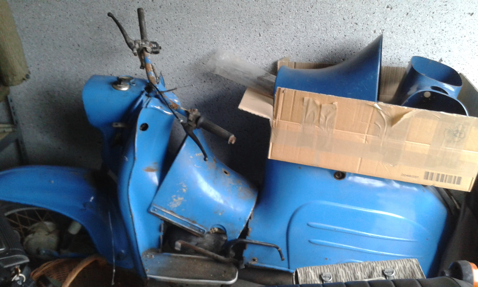

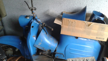

    Als Basis ersteigerte ich 2014 für einen heute lächerlichen Preis von ca. 350 Euro eine heruntergekommene KR51/1 Bj. 1970
    Diese blieb ersteinmal ca. 2 Jahre stehen, da ich noch andere Projekte hatte und ich mir ein Konzept machen wollte und gern Teilesammler bin, der bei Montage alles zusammen hat. Nichts ist schlimmer, aufgrund eines fehlenden Dichtungsgummis beim halben Moped stehen zu bleiben.

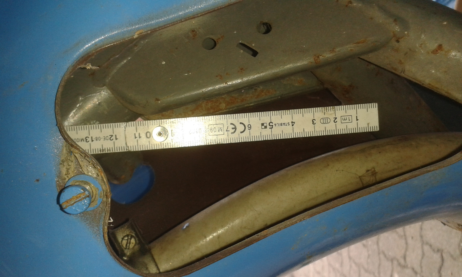

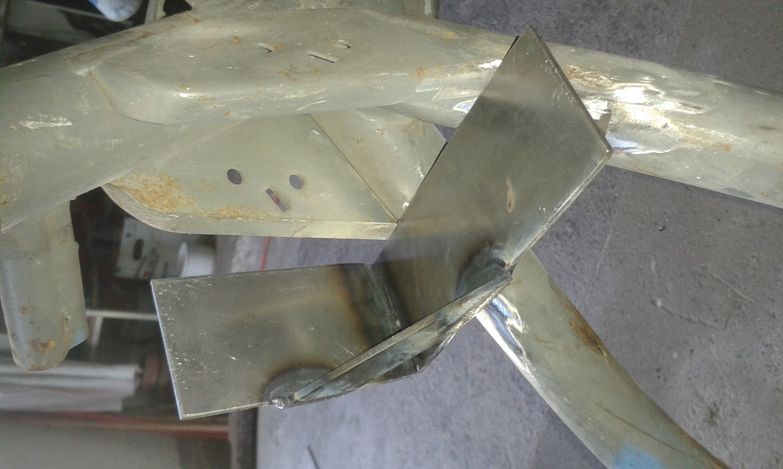

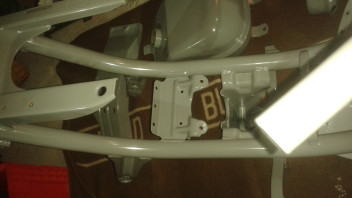

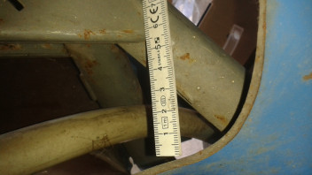

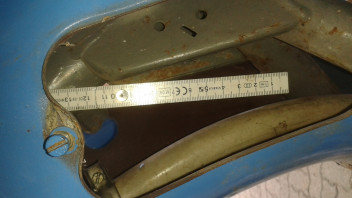

    Als ich Ende letzten Jahres nun soweit war, die zu pulvernden Rahmenteile zu separieren, fiel mir erst auf, dass ein Batteriefach nicht existierte. Leider passt ein viel größeres Batteriefach nicht unter das Beinschild, sodass ich laienhaft ein Batteriefach einschweisste

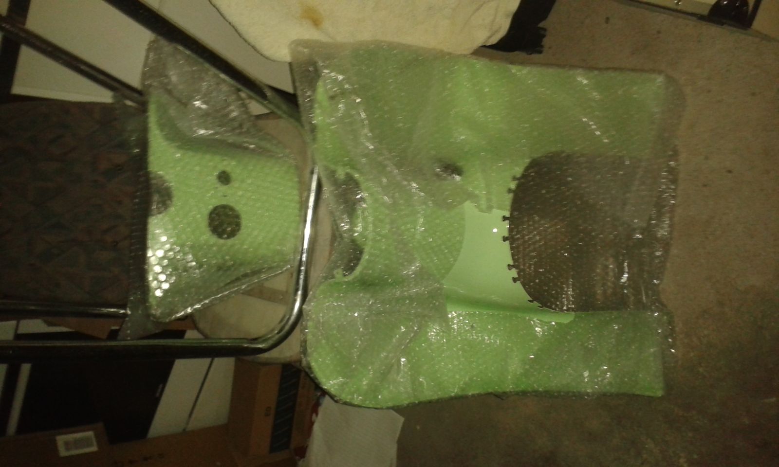

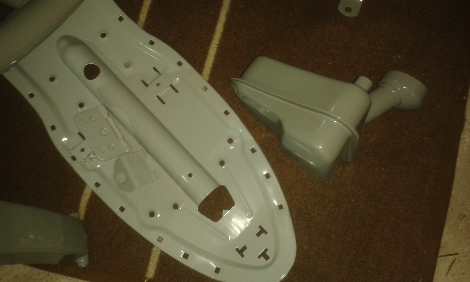

    Im Dezember letzten Jahres ging der Rahmen und Anbauteile endlich zum Pulvern

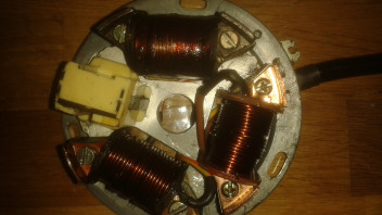

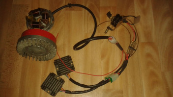

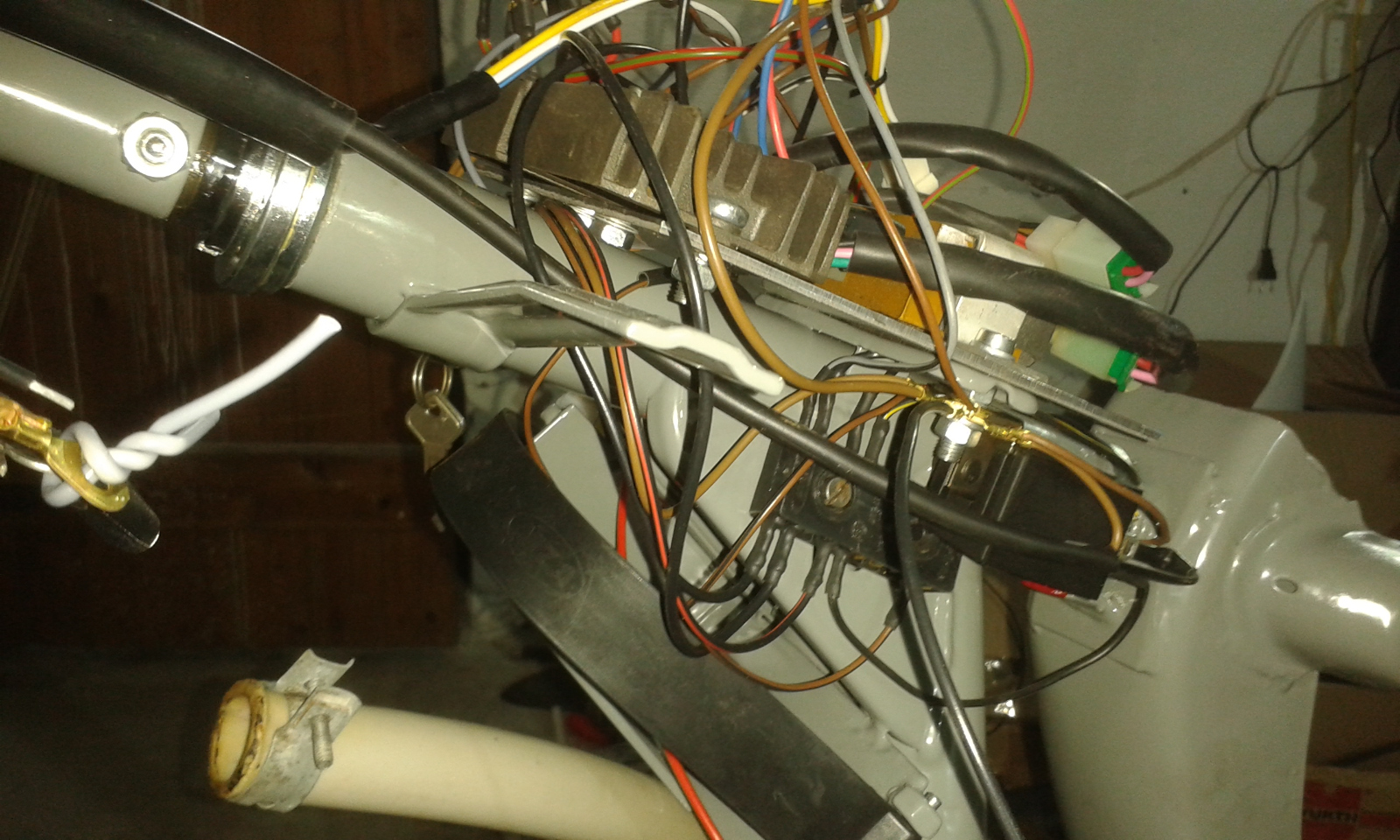

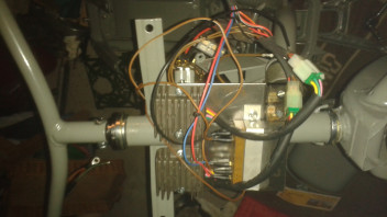

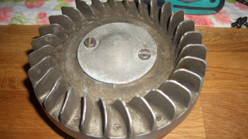

  • Zuerst wollte ich ja eine Vape verbauen, allerdings ist mir diese vom Kosten-Nutzen-Faktor eindeutig zu teuer, immerhin werden damit wahrscheinlich nur Sonntagsausflüge gemacht. Zufällig stieß ich dann auf den 12V Mißbrauch von Duo, eine 6V E-Zündung hatte ich noch liegen und die zusätzlichen Kosten für Regler, Spulen und Kabelmaterial belief sich damit auf ca. 60 Euro. Schnäppchen! Da ich den H4 Scheinwerfer ja nun schon hatte, muss dieser auch versorgt werden. Mit missbrauchten 6V Spulen etwas dürftig, also entschloss ich mich für ein 12V DC Bordnetz. Um in unteren Drehzahlen schon volle Helligkeit und Ladeleistung zu gewährleisten, missbrauchte ich nicht 2x 6V 35W Spulen, sondern nahm normale 12V 42W Spulen. Zwei Stück davon sollten für 60W H4, 5W Rücklicht und ein paar Watt für Standlicht und Tachobeleuchtung ausreichen.

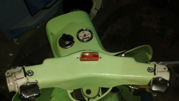

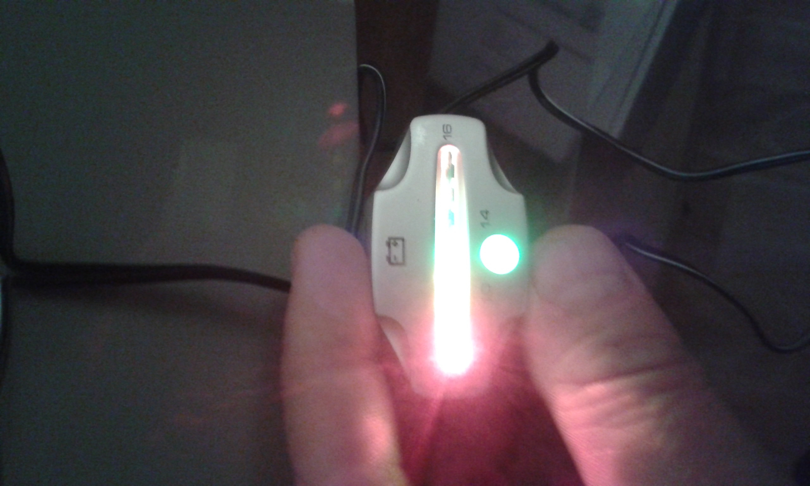

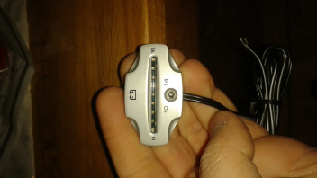

    Eine Spannungs-und Ladeanzeige von Koso. Klein und optisch recht passend, allerdings nicht ganz günstig.

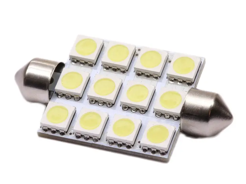

    Für die Blinker hatte ich mir LED-Sofitten in warmweiss bestellt, die ich genau verkehrt, aber richtig verpolt zusammenlötete. Leider kein Bild im verbauten Zustand, aber zwei dieser Sofitten verbrauchen ca. 2,5W. Echt hell und durch die warmweisse Leuchtfarbe ein schöner Blinkerfarbton.

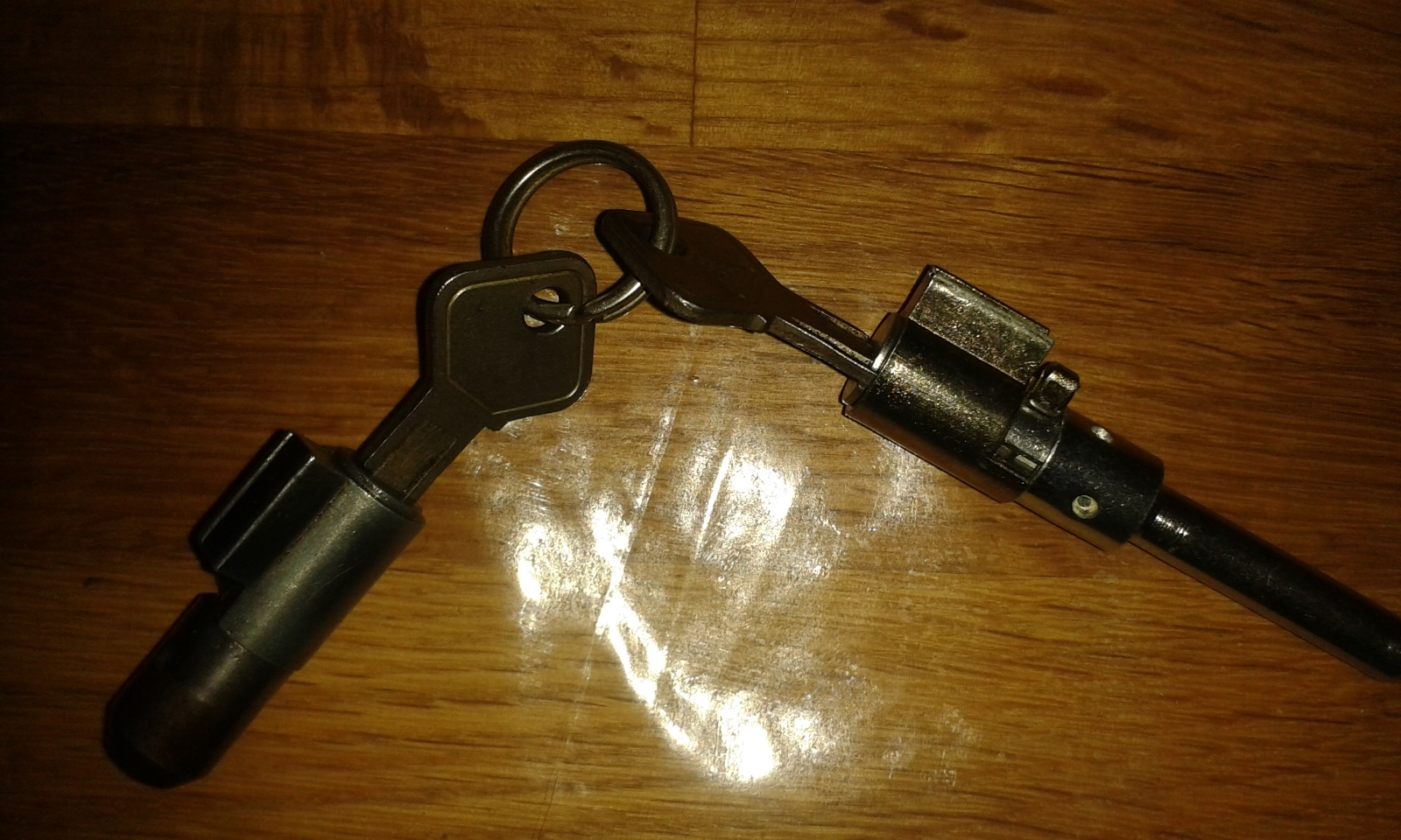

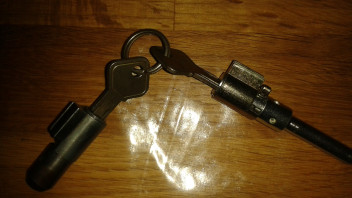

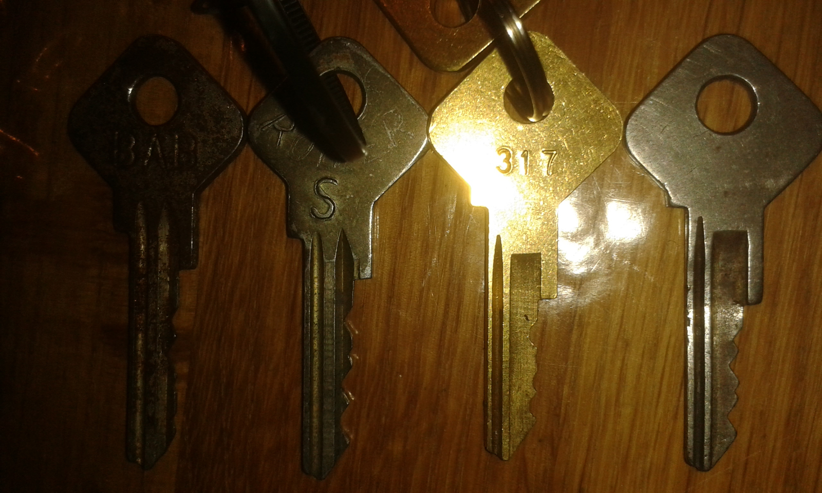

    Derzeit bastelte ich auch einen gleichschließenden Schlosssatz.

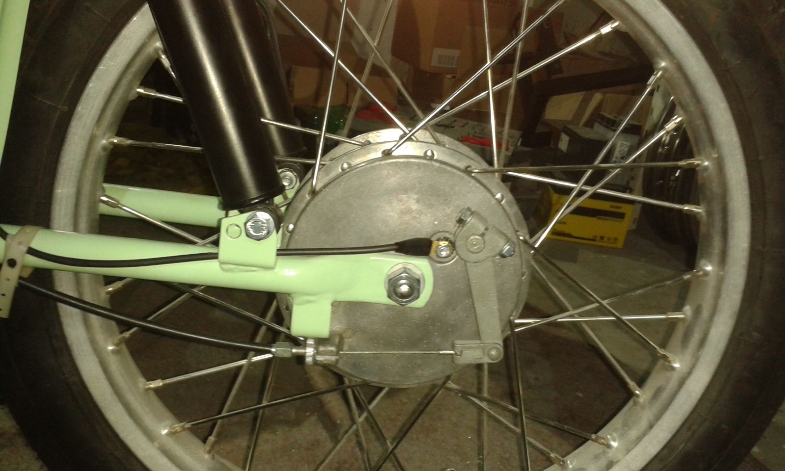

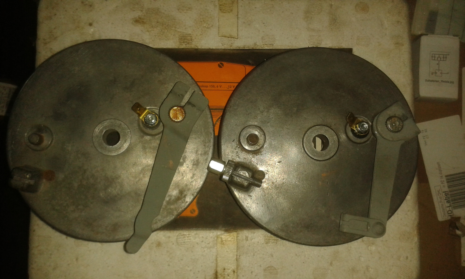

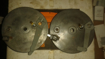

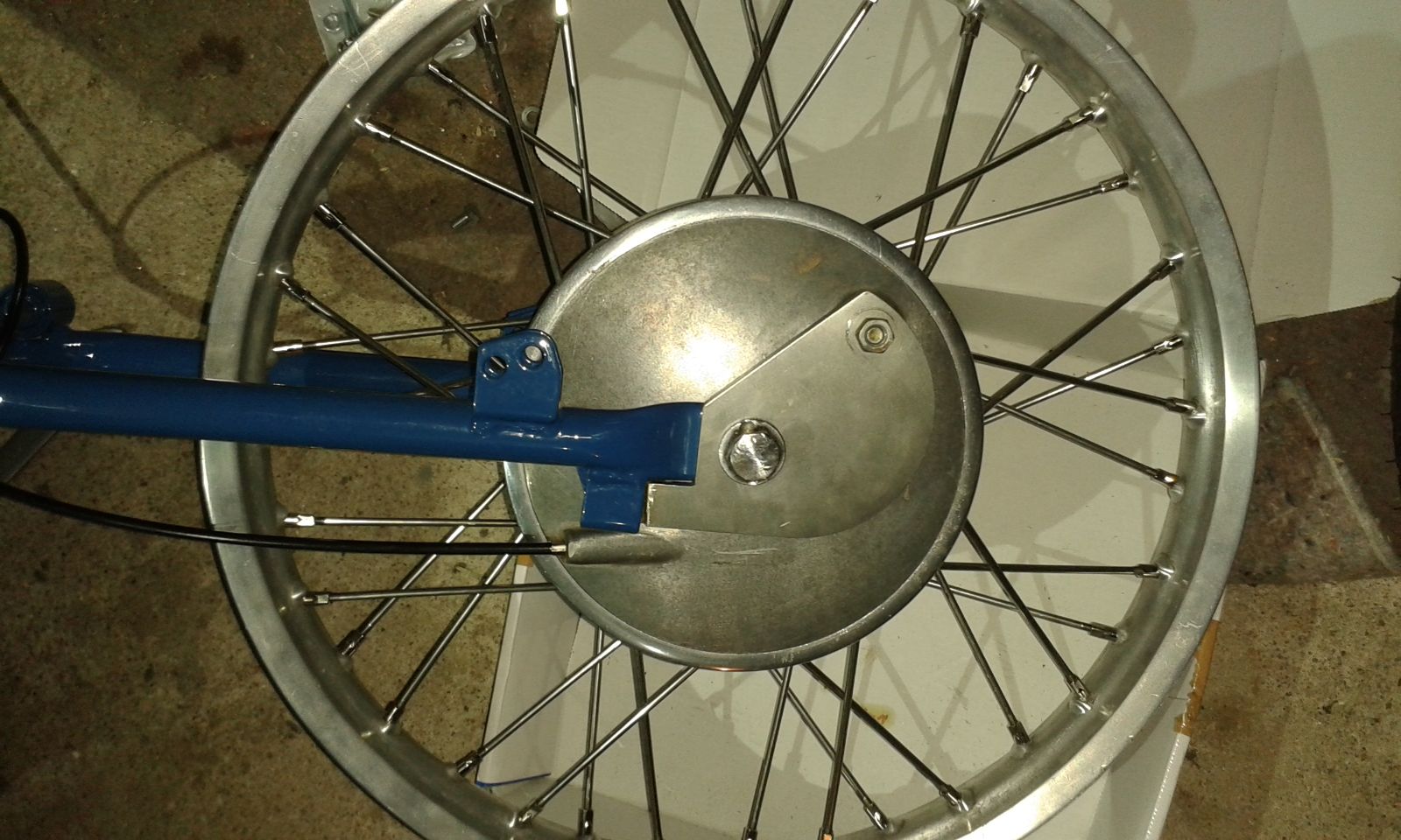

    Und bereitete schonmal die Bremsen vor, beide mit aussenliegendem Bremshebel sowie Bremskontakt vorn und hinten

  • Solange der Rahmen nackig ist, kann man ja schonmal die Elektrik verlegen

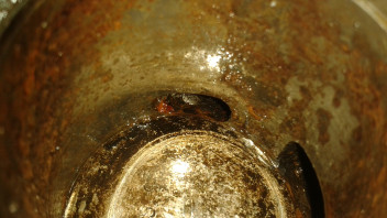

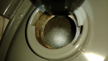

    ....oder Tank entrosten

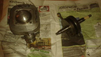

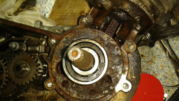

    Das war es erstmal. Der Motor ist schon auseinander und befindet sich derzeit in der Reinigung, die Handschaltarmaturen werden wieder aufgehübscht und eine mit Kunstleder bezogene Gepäckträger-Box gebaut.

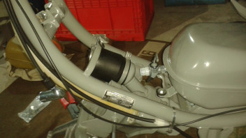

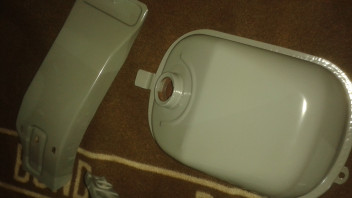

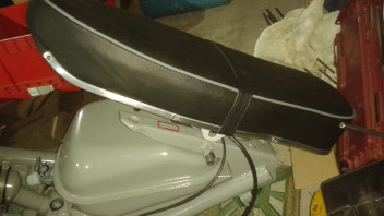

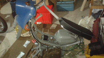

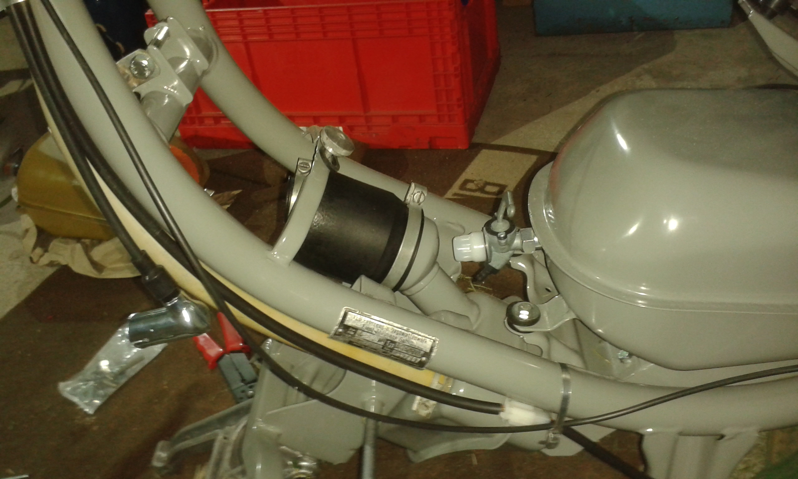

  • Ein paar Kleinigkeiten sind wieder geschafft. Luftansauganlage gereinigt und installiert

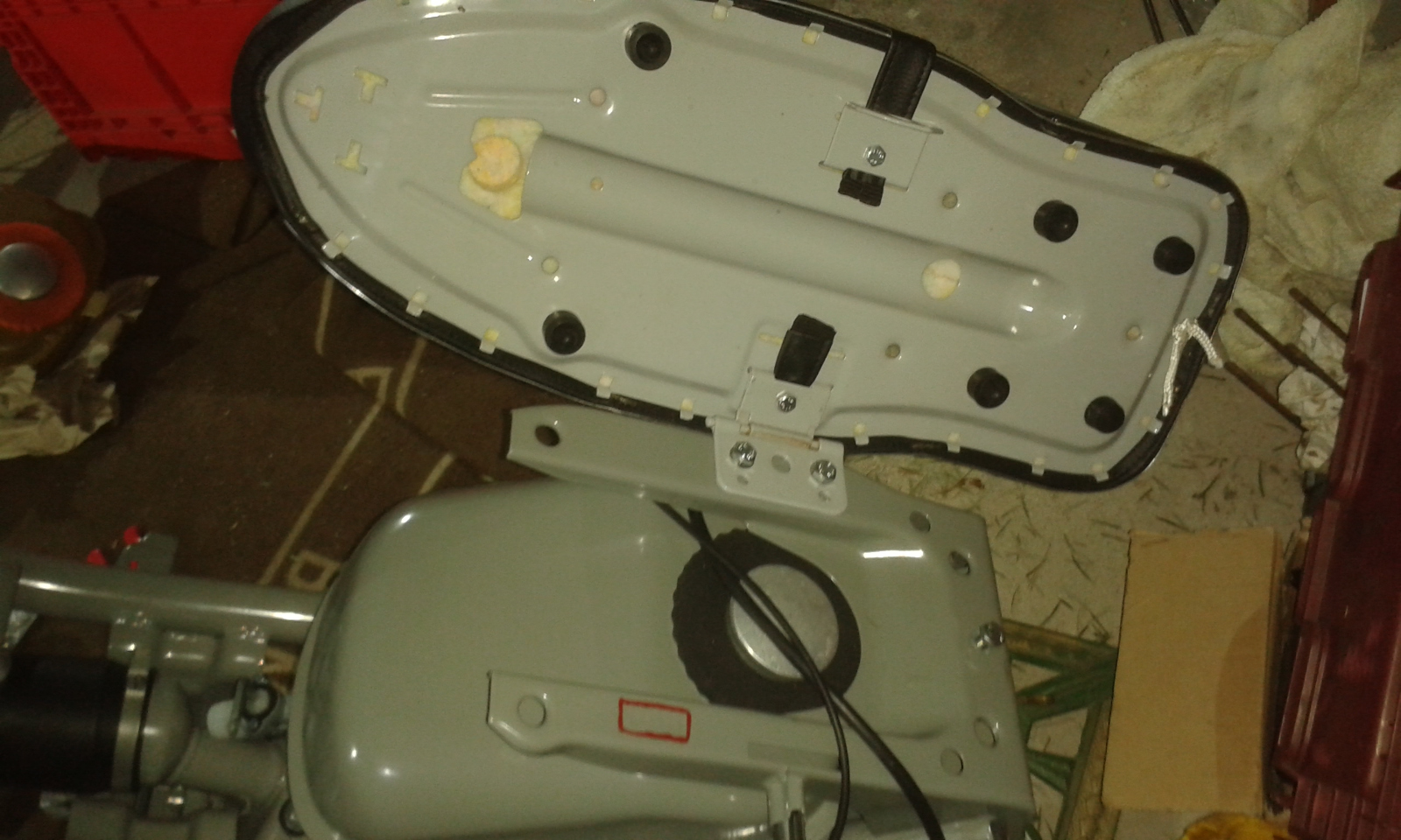

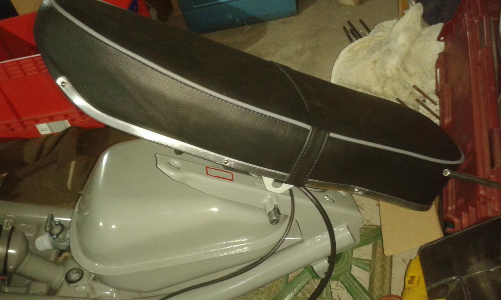

    Schon vorher bezogene Sitzbank montiert.

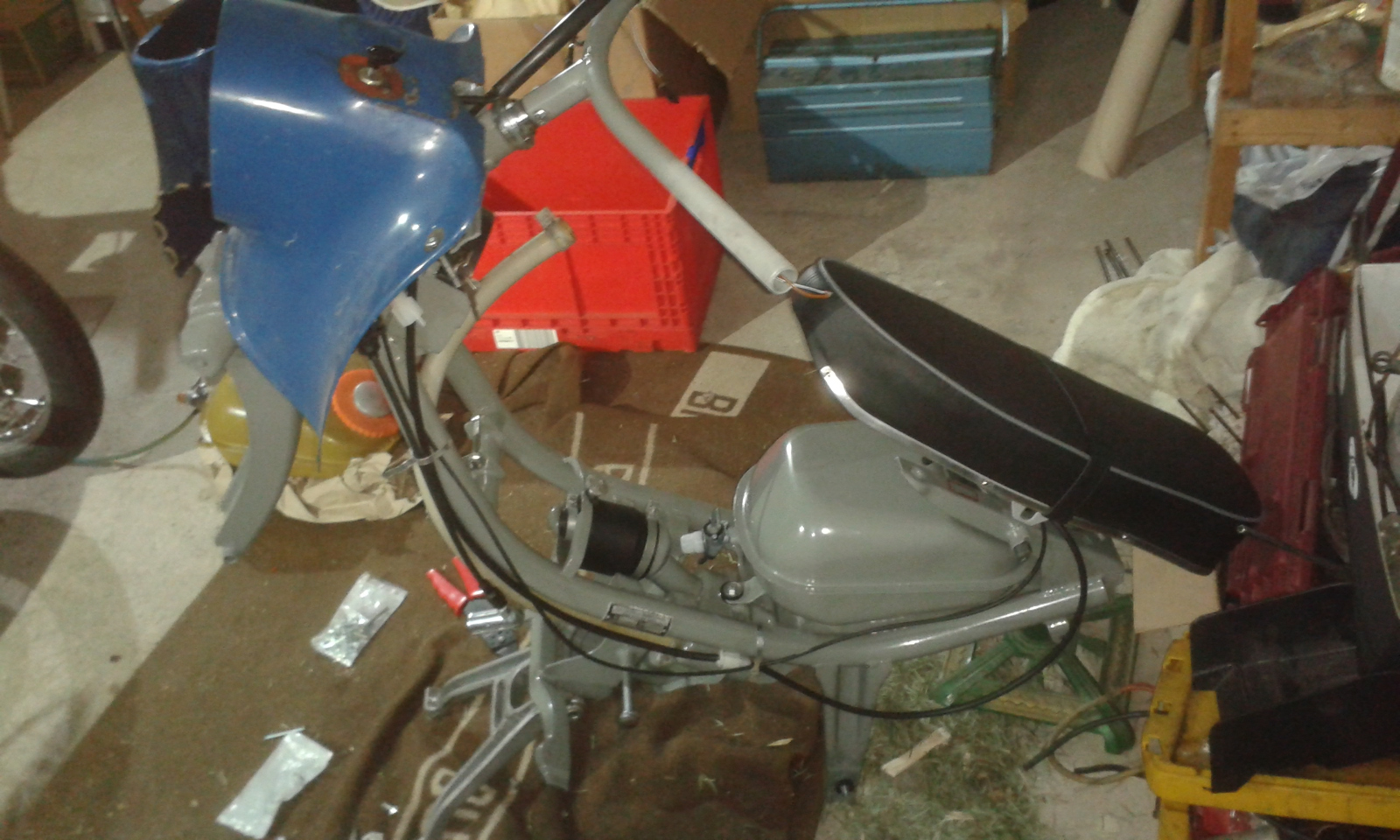

    Vollgepackte und zu 90% fertige Elektrik.
    Lampenmaske passt auch noch. Super! :biglaugh:
    (A. Einstein)

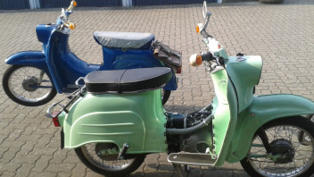

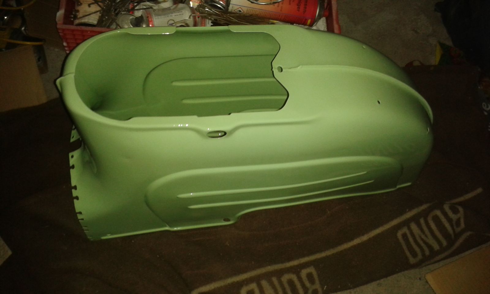

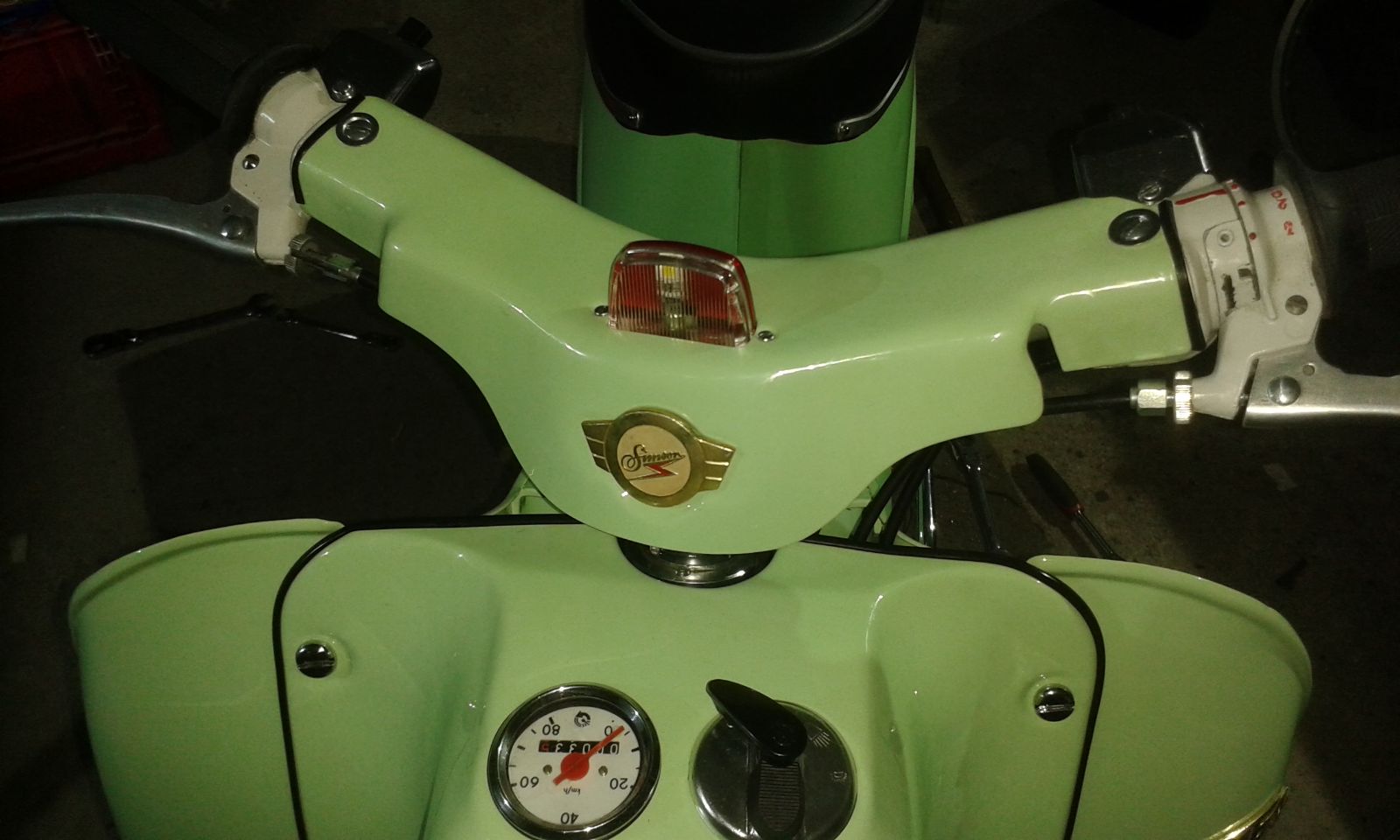

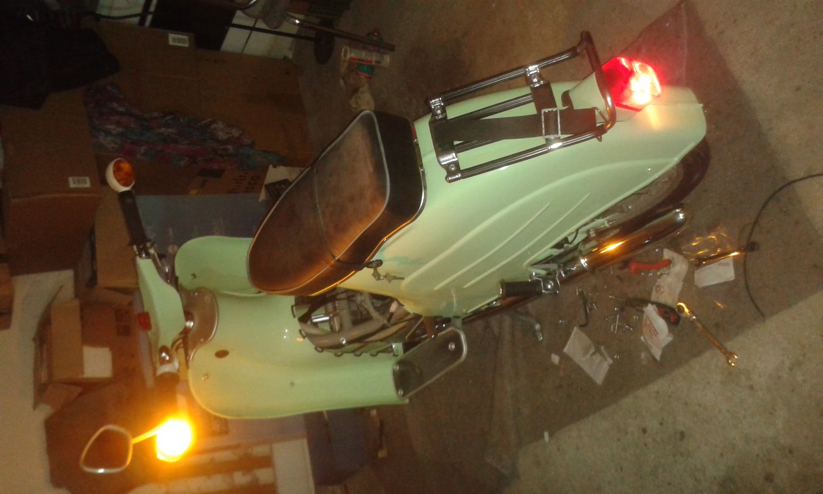

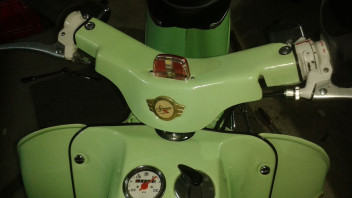

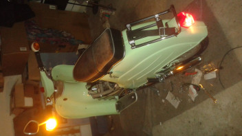

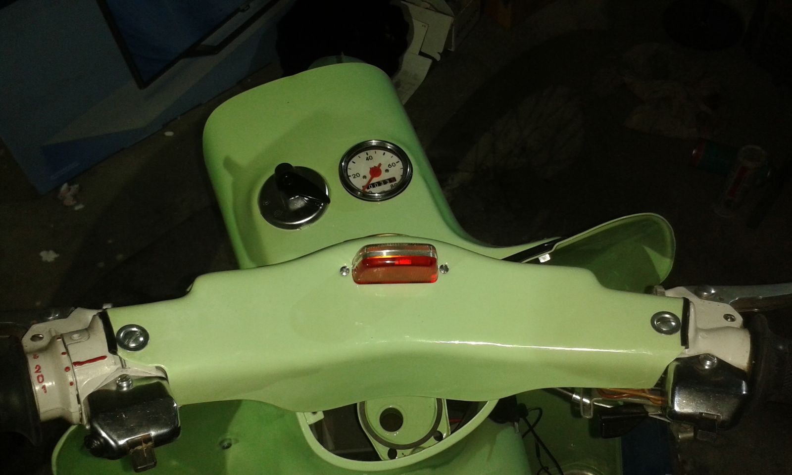

  • Diesen Thread habe ich vollkommen vergessen, möchte diesen aber zumindest abschließen. Inzwischen ist das Moped fertig und hat eine andere Farbe bekommen. RAL 6019 weissgrün.
    Der erste Test mit dem 12V DC Bordnetz...
    Alles komplettiert.

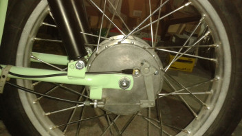

    Aussenliegender Bremshebel mit Bremslichtkontakt vorn.

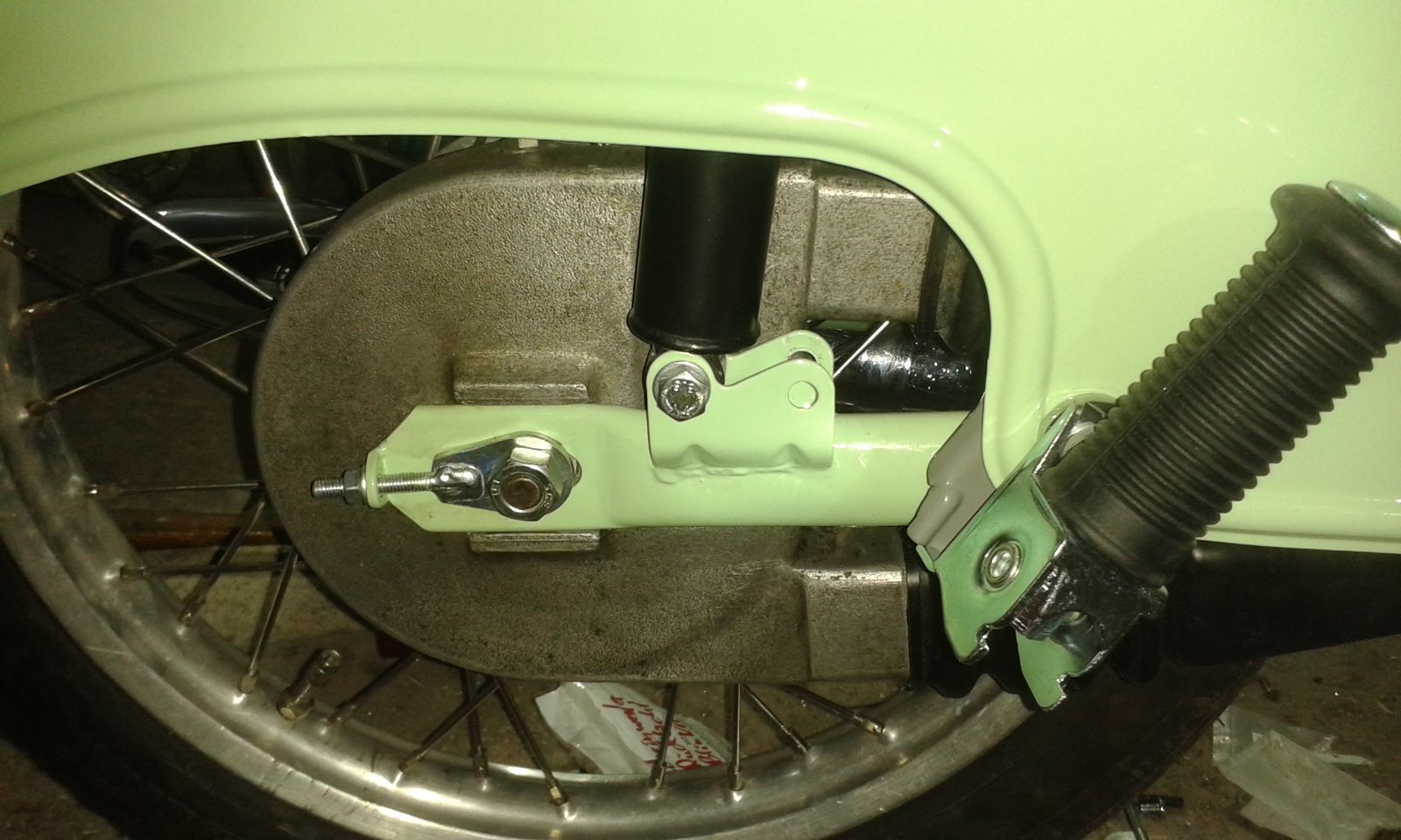

    Den Kettenkasten hatte ich noch liegen.
    Eine größere Bremse ist ein neues Projekt.

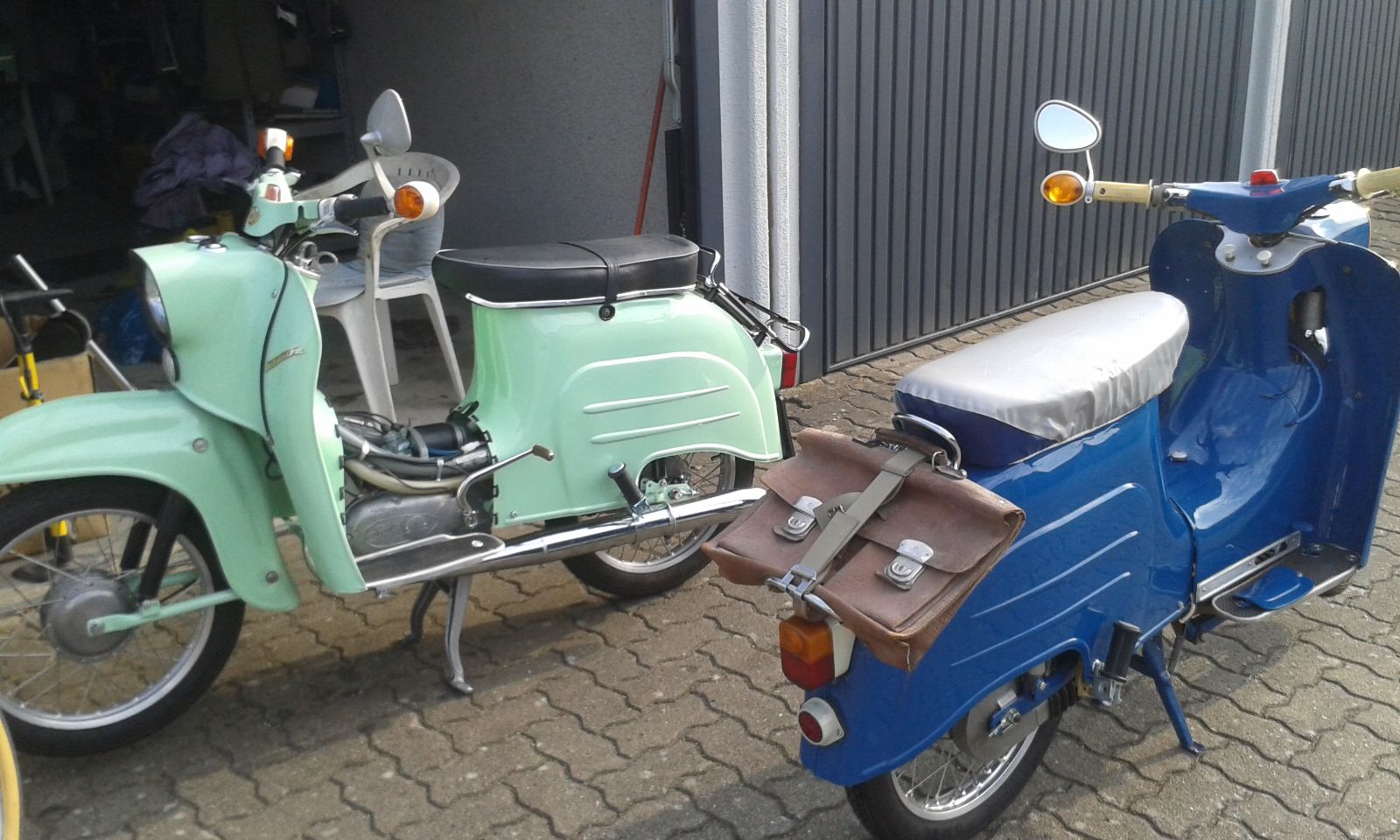

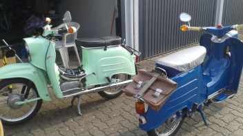

    Nun ist sie aus dem Keller raus und mit ihrer älteren Schwester in der Garage.
