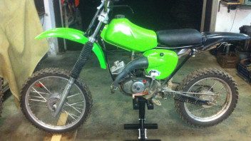

So, habe in letzter Zeit mal wieder ein paar Handgriffe gemacht :).
Yamaha DT Gabel mal zum probieren reingesteckt, muss jetzt noch eine neue Achse drehen und neue Lenkanschläge an der unteren Gabelbrücke anschweißen.
Das Moped ist jetzt vorn deutlich höher als vorher. Muss ich wenn alles drin ist und festgezogen noch einmal sehen ob es nicht schon zu hoch ist (optisch)
Die Scheibenbremsnabe ist auch schon in der Planung, muss nur noch ein paar Maße ermitteln für die Lagersitze.
Ich halte euch natürlich auf den laufenden. -
