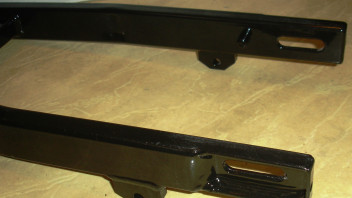

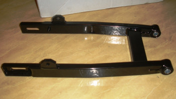

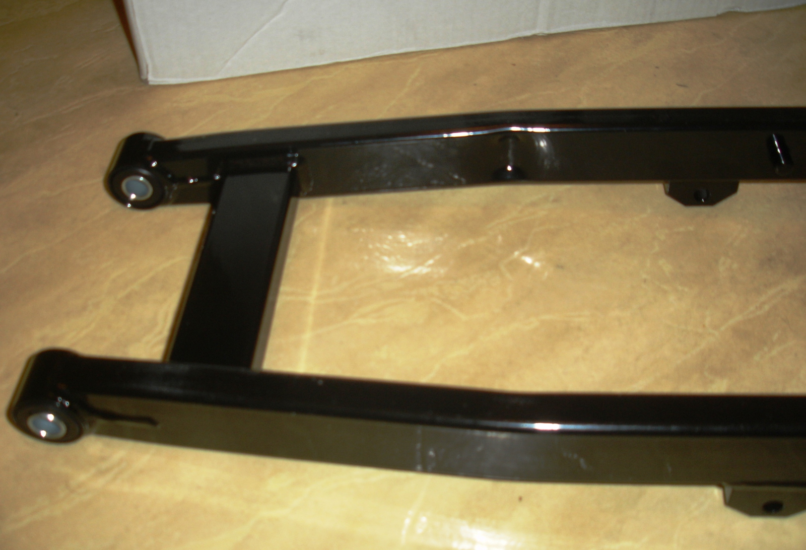

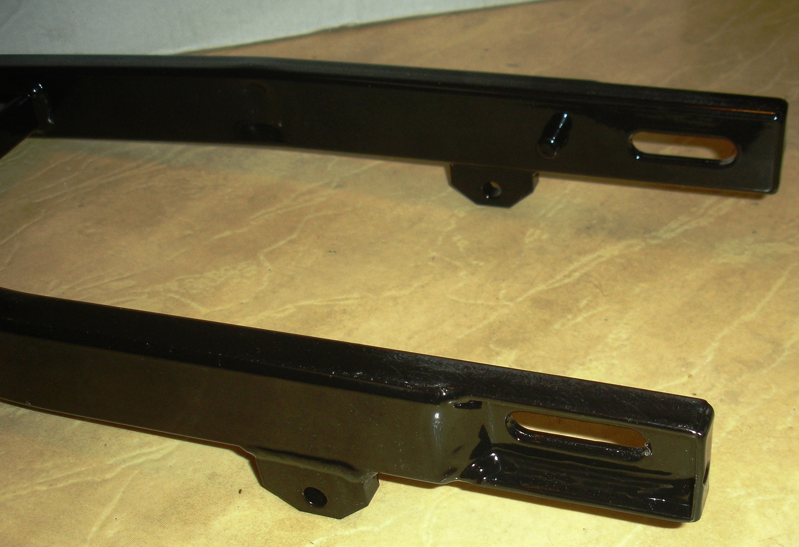

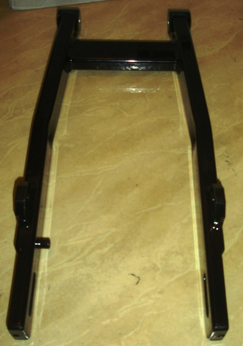

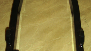

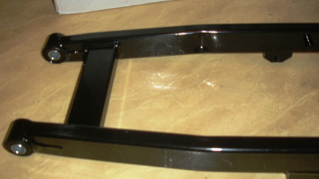

Heute ist die Kastenschwinge problemlos angekommen, am samstag bestellt.
Der erste eindruck, es hat sich gelohnt, stabiler auf jeden fall. die originalschwinge wiegt eingebuchst mit peters buchsen 1842g, die kastenschwinge satte 2658g mit PA-Buchsen.
Sauber gearbeitet, schweißnähte ok, von der maßhaltigkeit zur originalen schwinge, passt soweit auch alles.
Der lack an für sich ist auch ok, nur wurde bei der Lagerung, etwas rüde damit umgegangen, schmarren, abplatzer, das ist nicht so schön.mal noch ein paar bilder.
