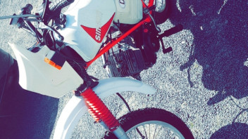

    So sah das Moped nach dem Kauf auf meinem Hof aus. Jetzt könnte man sagen das sie ja fast fertig ist, aber der Filter auf dem Bild täuscht.

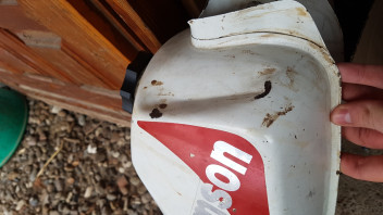

    - vorderer Kotflügel gebrochen (Online schon ein Originales neues Bestellt. die weißen sind gar nicht mehr so leicht zu bekommen)

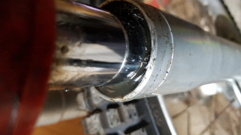

    Hier sieht mal mal die schöne Marzocchi Telegabel. Undicht dank harten Wellendichtringen. Neue auf ebay für 10 Euro bestellt, eingebaut, neues Telegabelöl rein und wieder dicht :)

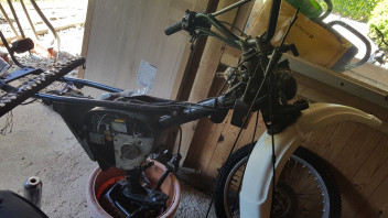

    Auf dem Bild mein fast komplett zerlegter Schatz zu sehen.

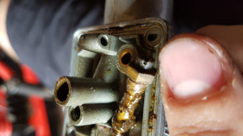

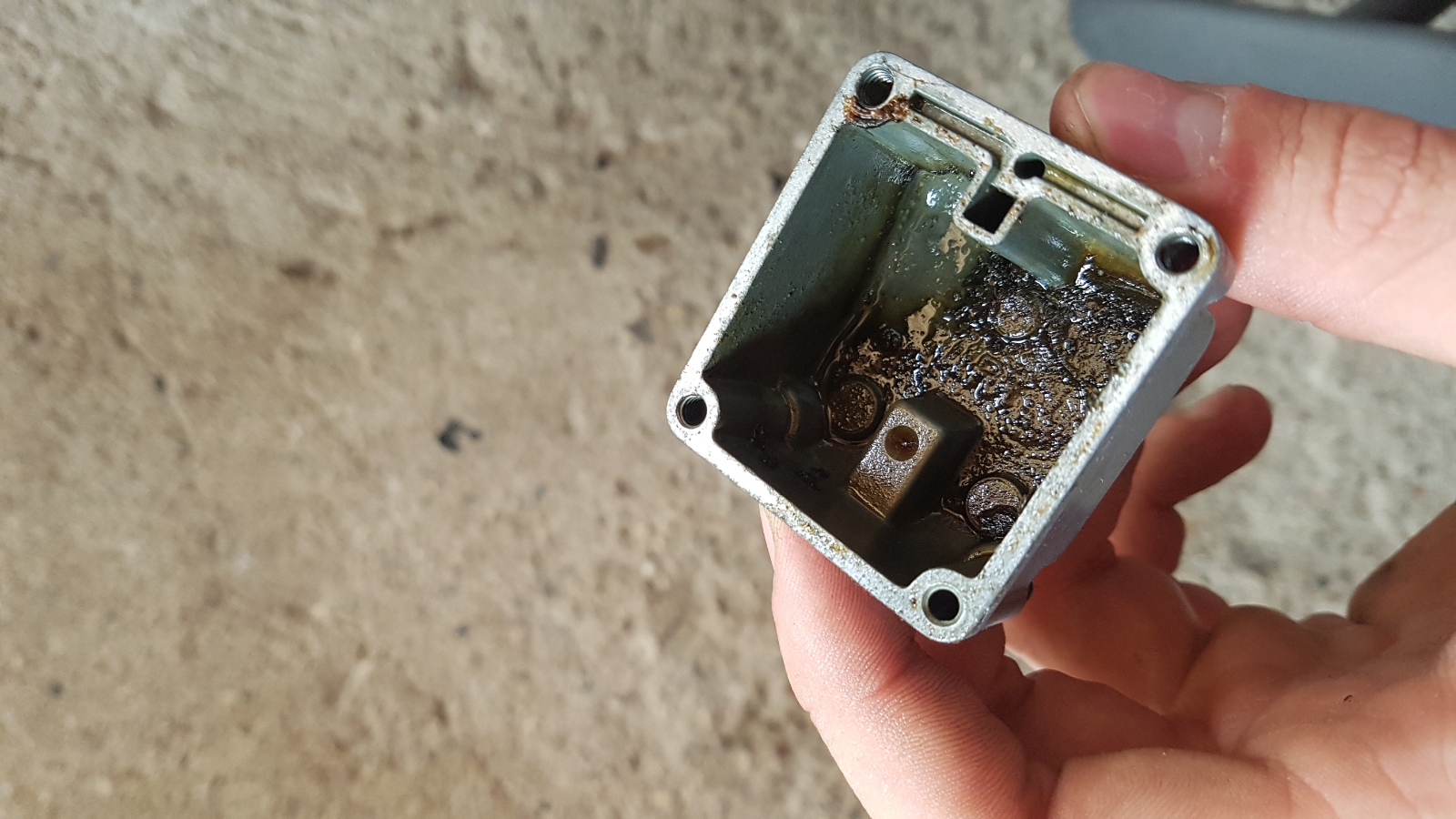

    Soviel zu "Zündkerze und Sprit rein und das Ding läuft". Zum Glück reichte eine gründliche Reinigung und eine neue Hauptdüse + Dichtungen aus, um den Vergaser wieder zum leben zu erwecken.

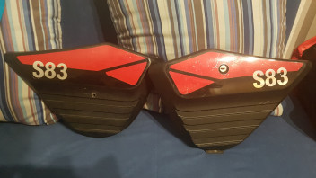

    Da die Seitendeckel auch nicht Original waren, suchte ich wieder im Internet. Fündig geworden wieder auf ebay-kleinanzeigen. Ins Auto gesetzt. 1 Stunde gefahren. Billig gekauft. Und gereinigt sehen sie nun so aus.
    Eventuell bekommen sie noch neue Aufkleber, aber ohne Blitzlicht sehen sie sogar noch besser aus :)

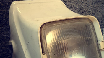

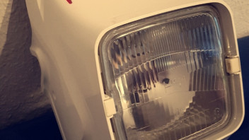

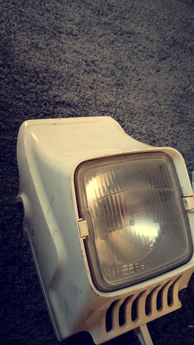

    Danach habe ich mich denn mal an die Lampenkanzel gemacht. Es musste eine neue her, da das Plastik gerissen ist.
    Gereinigt und mit neuen Aufkleber versehen. (Aufkleber auch noch ein originaler gewesen, für 10 Euro erstanden)

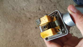

    Zwischenzeitlich war ich sogar schon soweit, das ich den Motor starten konnte. Er klang super und ich hoffe der 70ccm Zylinder hat noch ordentlich Leistung. Zündung funktioniert prima.

    Ein paar Fragen habe ich dazu: Scheinwerter neu oder nur ordentlich geputzt? Welches Baujahr? Und könntest du mir per Pn ein Bild vom innerin den linken Seitendeckels senden, mich interessiert wie das Schloss befestigit ist ;) .
  • Vielen Dank für das Lob :)
    Dekra Papiere waren von 1999 und es war gar nicht einfach das Baujahr rauszufinden, da kein Typenschild befestigt war (wurde anscheinend raus gerissen, warum auch immer. Geklaut wurde sie auf jedenfall nicht). BJ 1992
    Scheinwerfer wurde neu gekauft weil wie geschrieben der alte gerissen war, jedoch siehst du auf den Bildern ein und den gleichen. Der obere ist der neue gekaufte und der untere ebenfalls der neue aber geputzt und mit neuen Aufkleber (war wirklich viel Arbeit aber bin relativ stolz drauf da es wirklich auszieht wie neu)

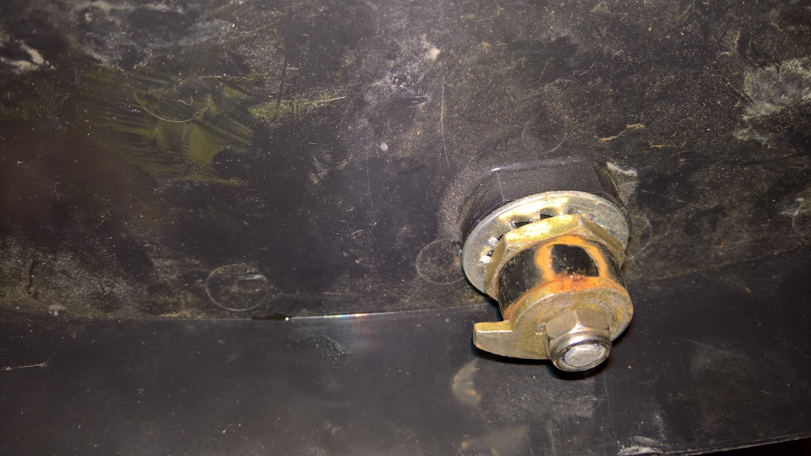

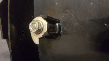

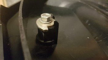

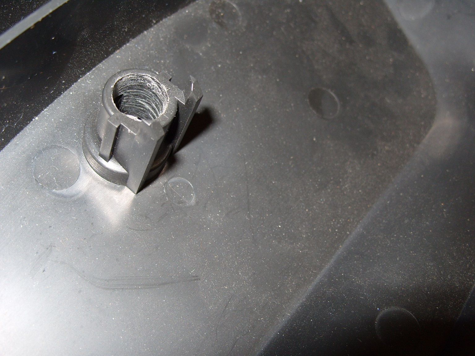

    Bilder poste ich gleich hier mal rein falls es noch jemanden interessiert. Das Schloss ist nur in Plastik gesteckt.
  • Bilder poste ich gleich hier mal rein falls es noch jemanden interessiert. Das Schloss ist nur in Plastik gesteckt.
    Danke für die Bilder, das ist immer noch alles recht suspekt für mich, ein originaler Zadischließzylinder passt nicht in den Seitendeckel, den ich habe aber dafür passt der Schließzylinder vom SR50 Zündschloss... :S , naja mal sehen irgendwie muss das ja passen ;) .

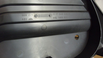

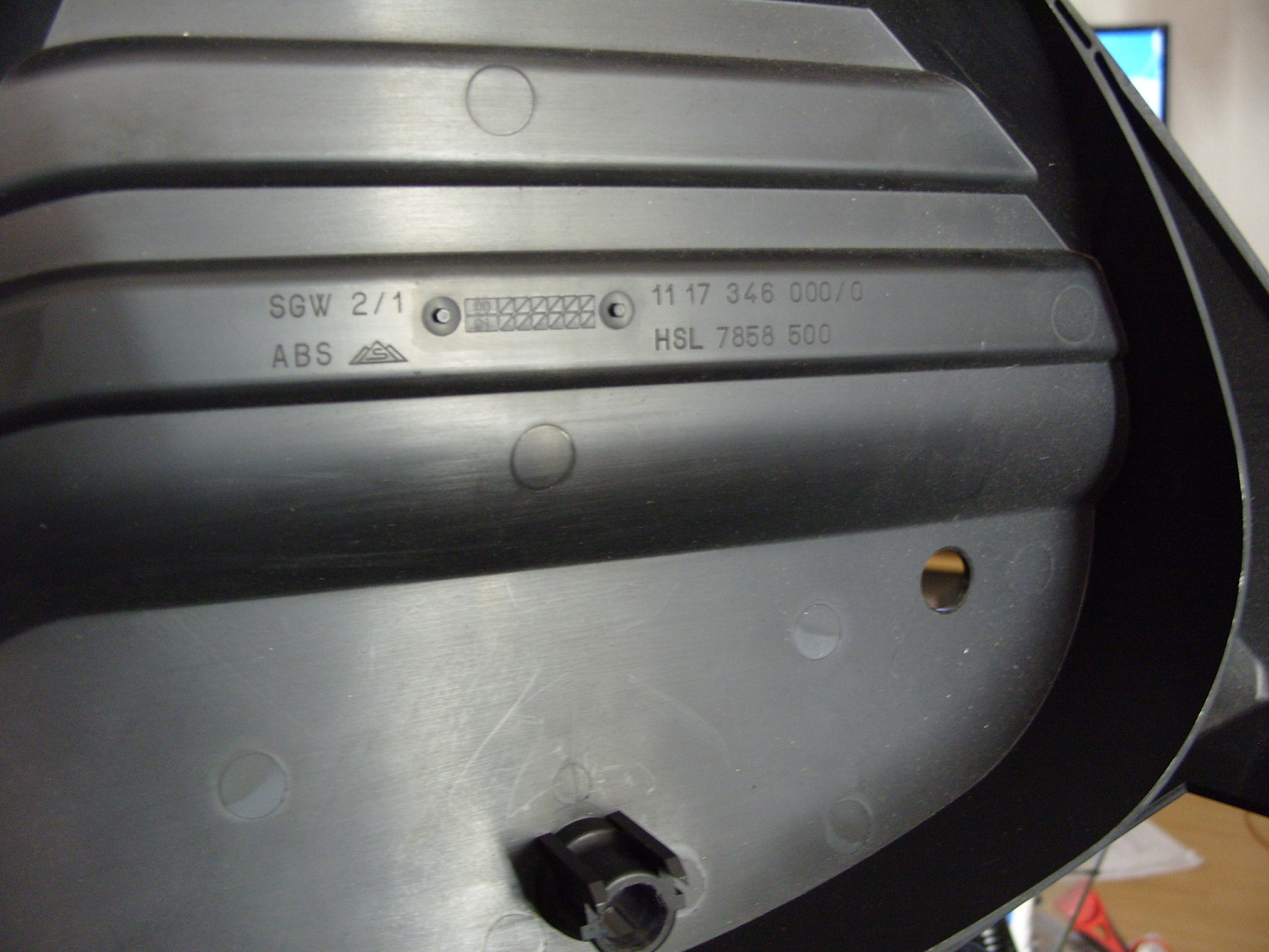

  • ein Bild vom innerin den linken Seitendeckels senden, mich interessiert wie das Schloss befestigit ist ;) .

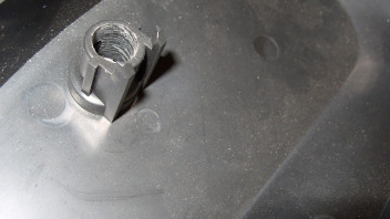

    Bei mir sieht es so aus
    Nummern im Deckel
    11 17 346 000 0
    HSL 7858 500
    SGW 2/1
    Interessant dass der Schließhaken genau in die andere Richtung bei mir zeigt im geschlossenen Zustand
    Bei mir zum Motor hin mit der Nase
  • Bei mir steht absolut das gleiche im Seitendeckel wie bei dir. Ist ein originaler Seitendeckel bei mir.
    Meiner is auch Original
    Original Fighter
  • Meiner sieht genauso aus, wie @Kitzur seiner (bisauf das Loch für den Zündschlüssel), vom Schloss her. Ich bin jetzt dazu übergegangen, die Bohrung für den Schließzylinder auf 13mm auf zu bohren, jetzt passt der Zadi Schließzylinder wenigstens, ich muss nur noch die Nut etwas tiefer feilen, damit ich den Schlüssel abgezogen bekomme ;) .

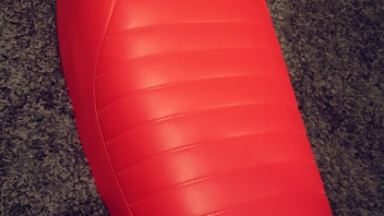

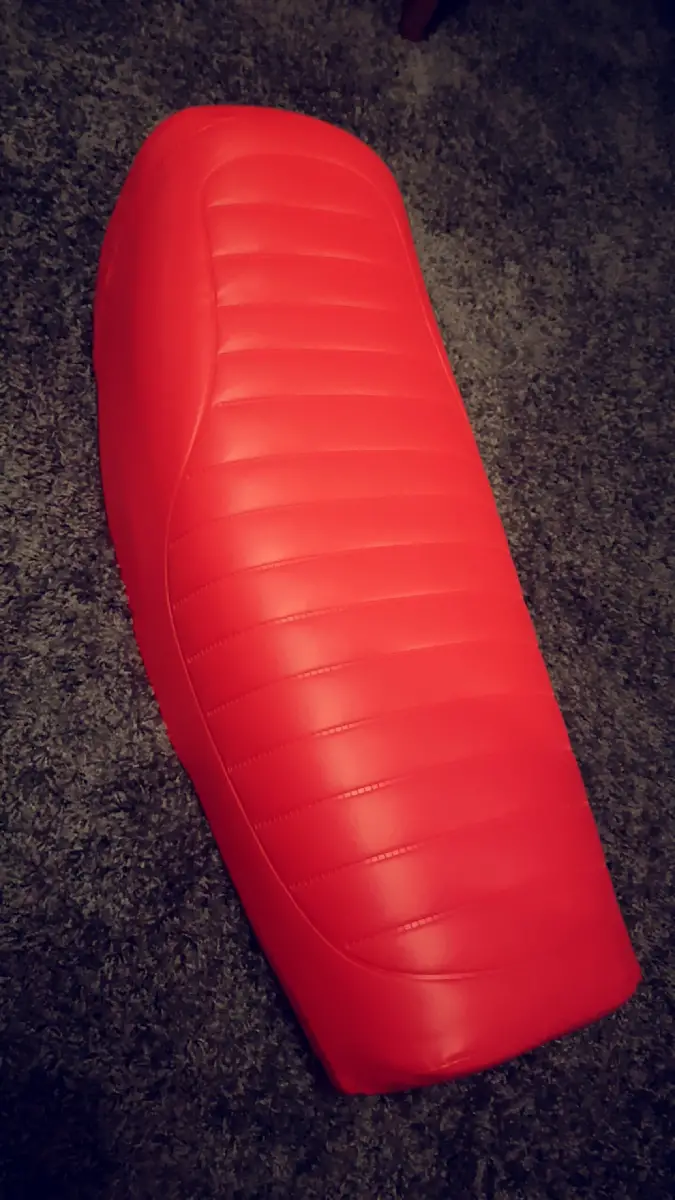

    Da ich aufgrund von Krankheit zurzeit ein wenig flach liege, habe ich mir gedacht man kann ja mal Sachen machen die man länger aufgeschoben hat. Dazu gehört bei mir das Aufziehen des neuen Sitzbank Bezuges. Gekauft bei AKF, Nachbau, keine Nachteile feststellbar.

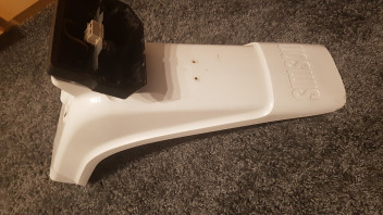

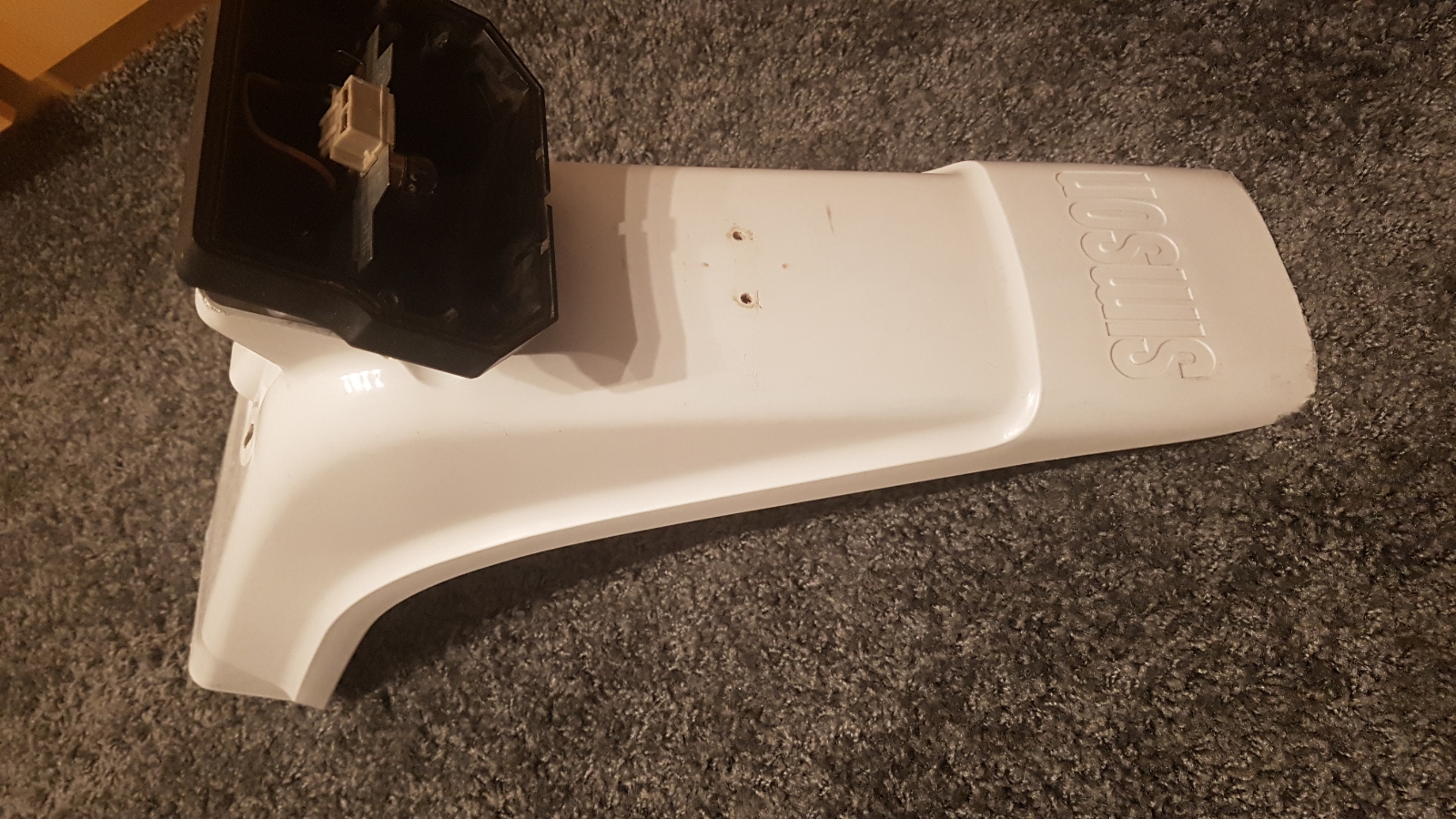

    Gleichzeitig mein neues hinteres Schutzblech geputzt und probeweise Rücklichtgehäuse befestigt.
