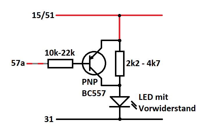

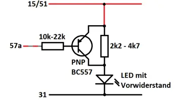

  • falls das thema noch aktuell sein sollte: geht recht simpel, wenn du bischen löten kannst und ein wenig ahnung von elektronik gast. nimm nen widerstand (mußt probieren. werte zwischen 2k2 und 10k mal ausprobieren, würde mal auf 2k2 oder 4k7 tippen) für die LED. dann brauchst du noch nen simplen pnp-transistor und einen widerstand von 10k oder 22k. du brauchst jetzt nur noch ein kabel, was am tacholicht mit angeschlossen wird (57a, grau/rot am zadi, stellung 2). schaltung siehe anhang
