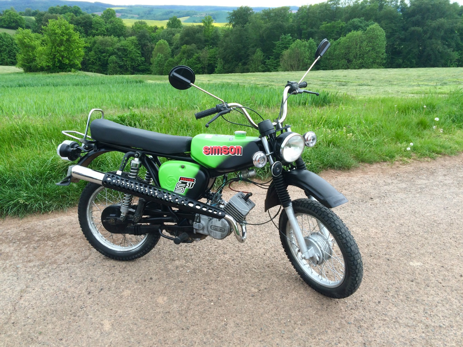

Hallo, ich wollte mal wissen was man für eine Simson S51 "E" verlangen kann ?
Es ist keine originale E sondern eine B1 umgebaut.(Es wurde alles bis auf den Rahmen umgebaut)
Das Moped hat 4-Gang, VAPE-Zündung, H4 Scheinwerfer, Stoßdämpfer hinten neu, Auspuff neu.
Sie fährt, schaltet und läuft gut. ![]()

Zeig sie uns vernünftig, sag uns, wo du herkommst und dann können wir dir was dazu sagen. -
setz sie mal für 1200 an und schau was passiert. Wenn die Simson ordentlich umgebaut wurde und auch im Detail nur gute Ersatzteile verwendet wurden sollte sich da doch ein Käufer für finden. Guter Lacksatz und ordentlicher Pflegezustand vorausgesetzt.
"Auf Enduro umgebaut" ist immer so ein Satz, dem ich höchst kritisch gegenüberstehe. Zur Enduro gehören nicht nur ein hochgelegter Auspuff, sondern Seitendeckel, Lenker, Bremshebel, Klemmgabelbrücke etc. pp
Weiterhin ist der allgemeine Zustand unbekannt. Für ein "auf Enduro umgebautes" Wald-und Wiesenmoped, runtergerockt, hochgebogener Obergut 1200 Euro zu verlangen ist inzwischen zwar typisch, aber absolut dreist und unprofessionell.

Es ist ein Hoher Lenker verbaut und auch der rechte seidendeckel der Enduro. Das Lackset ist super, keine Rost stellen oder Beulen.
Fusrastenbock ist bestimmt Stino, also auf der auspuffseite zu kurz, die y strebe wird auch nicht enduro sein! Die Felgen sind schön mit bauernchrom übergejaucht, sieht man am hinterreifen noch, vorn ist zudem noch das Profil nicht mehr viel wert..
das lackset ist Geschmacksache, mir gefällt es zB nicht. Und irgendwo habe ich gelesen das die enduro immer zwei klemmgabelbrücken hatten, falsch! Die ersten Modelle nicht. Bei den hier verbauten Schutzblech sollte aber oben eine zum klemmen verbaut sein!!! Oder ersatzweise ein Joch übern Rad.
Sowas ist für mich max 8-900€ wert, aber da sollte der Rest wirklich ok sein, Motor hat sicherlich nen Fachmann überholt...
Blinker und Rücklichtkappe würde ich so nicht lassen.

Aber für mich ist da keine Vape verbaut.. außenliegende Zündspule? Wohler eher 12V U -
Sitzbank war auch die geriffelte... sowie ein kurzer Gepäckträger.
Ist und bleibt eine umgebaute und kein original. Wenn du niemanden übers Ohr hauen willst (und davon gehe ich jetzt mal nicht aus) sind die Dinger so viel wert wie die Summe der Teile.
Die Leute die sich ne Enduro kaufen wollen kennen die Details und wissen was die Teile wert sind. Ein Original wird es nie werden und wie meine Vorredner schon geschrieben haben, die scheint auf dem Foto in einem ordentlichen Zustand zu sein aber man sieht schon von weitem das da hier und da mit der sprühdose ausgebessert wurde und es nicht alles original Simson ist.
