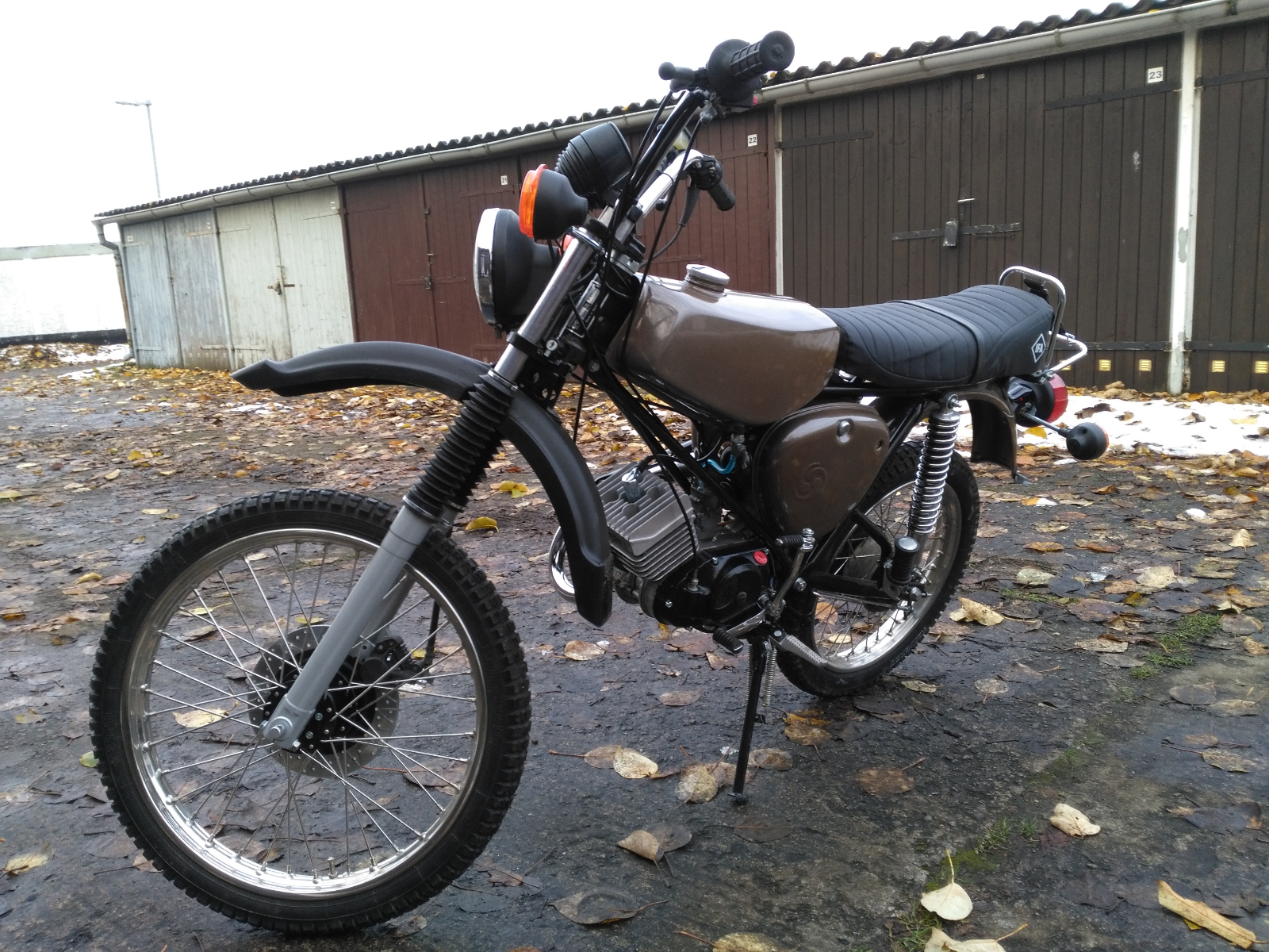

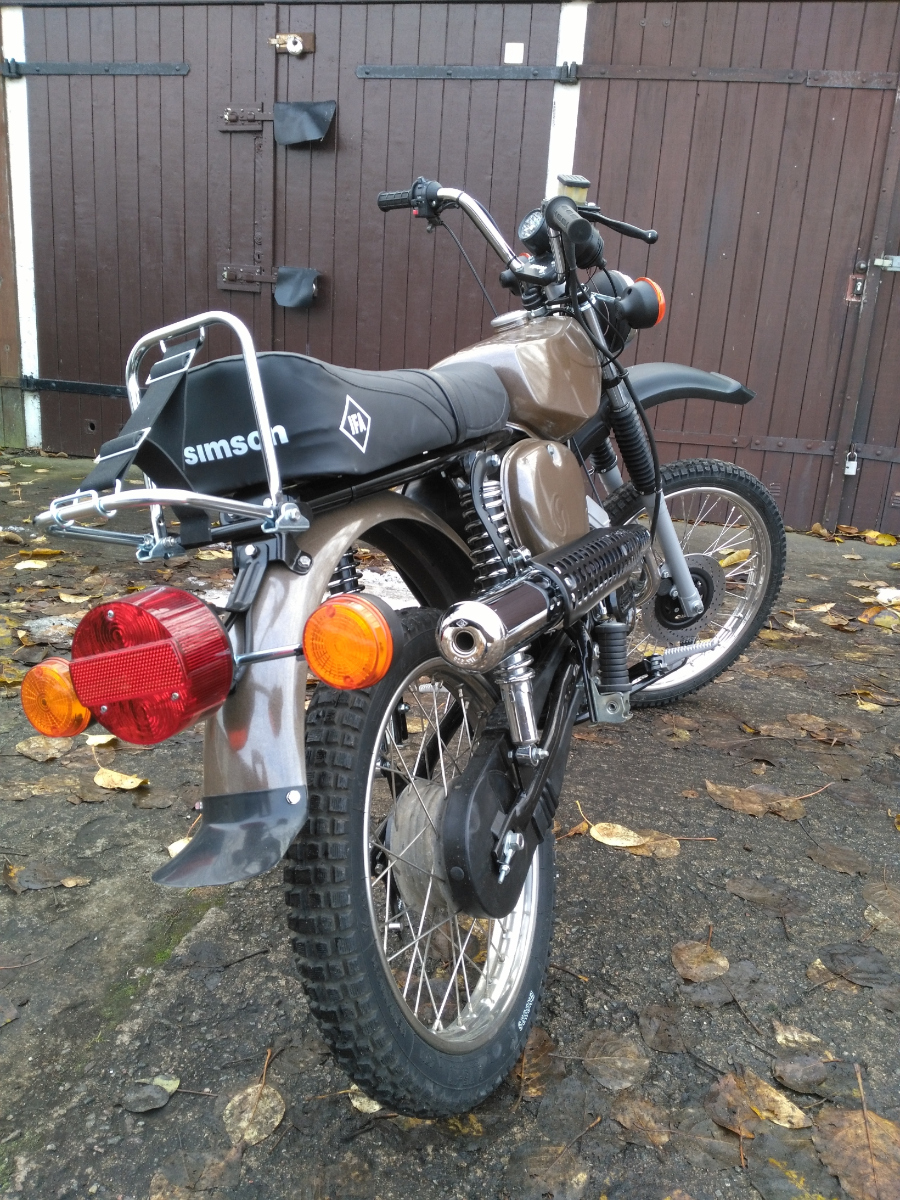

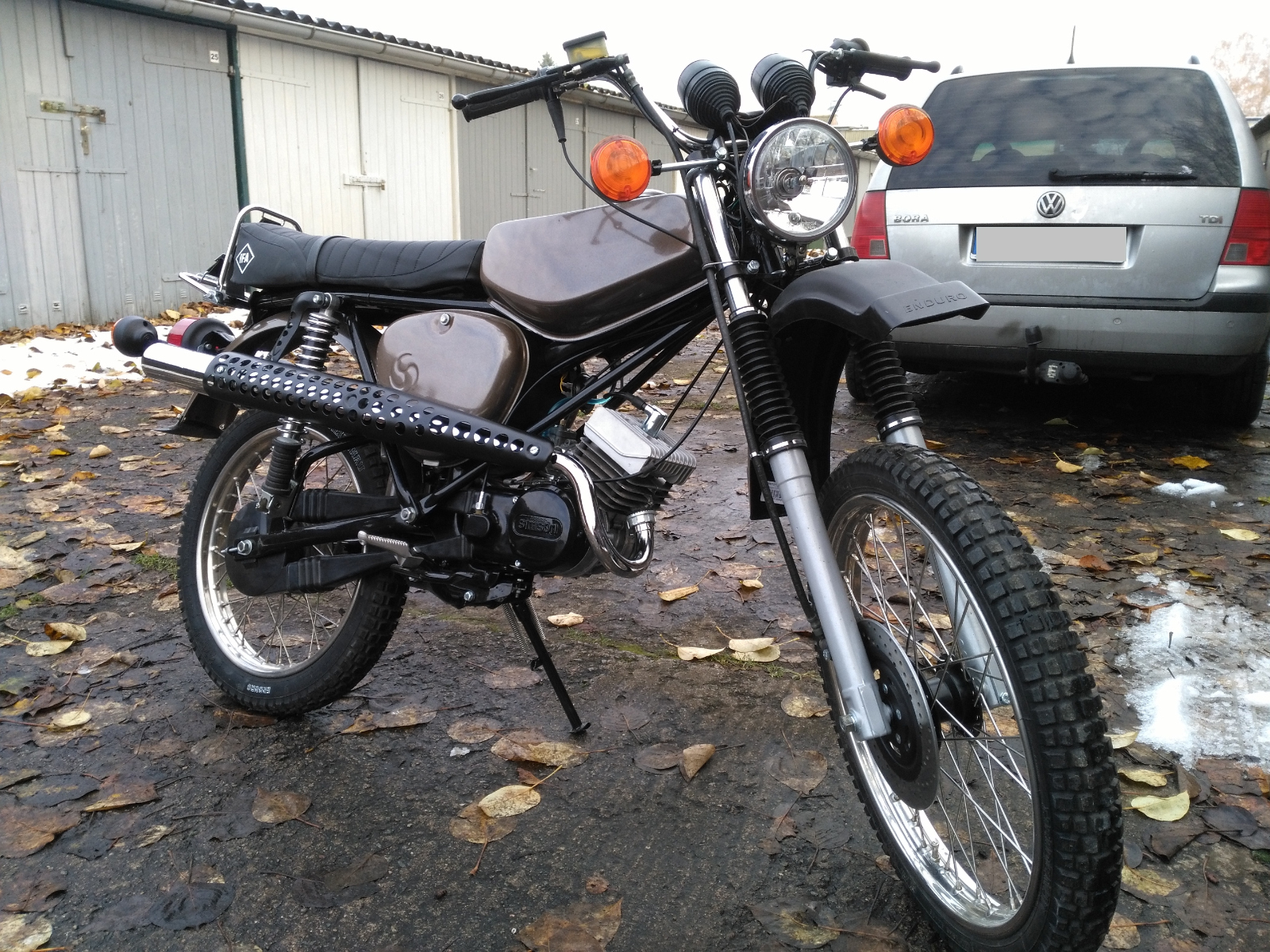

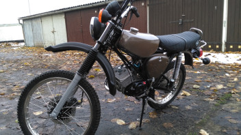

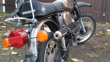

Ich bin jetzt etwas verfrüht mit meinem Winterprojekt fertig geworden. Das Moped ist so gut wie neu!
Vapezündung auf DC umgebaut ( danke an DUO78 der eine super anleitung geschrieben hat! //www.simsonforum.de/faq/…&cat=49&id=152&artlang=de) , SR50 Zündschloss verbaut (richtiges Zündschloss SR50 in einen S51 einbauen) und einen Klarglasscheinwerfer mit H4 verbaut.
Jetzt folgen ein paar Fotos von dem fertigen Moped
Sehr gut geworden.
Mich würden nur die Billigstoßdämpfer (die übrigens nicht ausreichend befestigt sind) und die dreckige Hinterradnabe etwas stören. -
Ich hätte auch lieber gute Original Stoßdämpfer. Da bin ich noch am schauen ob ich da mal günstig welche bekomme. Weiß auch nicht was der TÜV zu den Nachbau dingern sagt. Die dreckige Radnabe stört mich auch ein bisschen aber da die Felge und die Speichen noch top aussehen hab ich das Rad nicht neu aufspeichen lassen. Im neuen Jahr setze ich mich vielleicht mal mit der Zahnbürste hin.
Warum die Stoßdämpfer nicht richtig verbaut sind musst du mir mal erklären. Eine große Unterlegscheibe habe ich bewusst nicht verbaut weil die Gummilager dann außer Kraft gesetzt werden. -
Aus eigener Erfahrung kann ich sagen, dass die Stoßdämpfer unbedingt mit einer größeren Unterlegscheibe befestigt werden sollten.
Der Vorbesitzer meiner S51 hatte ebenfalls Scheiben benutzt, die kleiner als das Auge der Stoßdämpfer waren. Auf der einen Seite war dadurch der Stoßdämpfer aus der unteren Halterung gerutscht und war danach nur noch an der oberen Aufnahme befestigt:
Das kann während der Fahrt durchaus gefährlich werden. -
Genau, ich nehme da immer ausreichend große karosseriescheiben, gerade bei den enduro Dämpfern passiert das schnell. Die einfachem Dämpfer haben ja nur die kleinen Augen.
Ich habe die bisher immer so verbaut und mir ist noch nie sowas passiert und ich fahre schon eine Weile Simson. Ich probiere mal eine große Scheibe wenn die allerdings auch außen an der Hülse Anliegen sollte (die innere muss entsprechend länger sein) lass ich sie wieder weg. Ich kann mir auch gut vorstellen, dass dein Lager ausgelutscht war oder sich dein Rahmen so verwindet das die Kraft auch von der Seite kommt.
