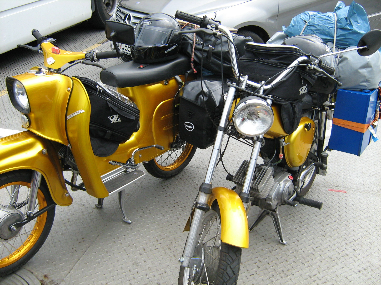

  • Tolles Foto! Vielen Dank für die Anregung.

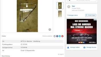

    Sind die Gepäcktaschen dann unter der Sitzbank miteinander verbunden?
    Ich finde leider kein Produkt, welches so konstruiert ist, dass man es unter der Sitzbank verbinden kann. :/
    Haste mal n Link oder Namen oder Hersteller?
    Die normalen Radtaschen sind zu eng bzw Schwalbe ist zu breit.

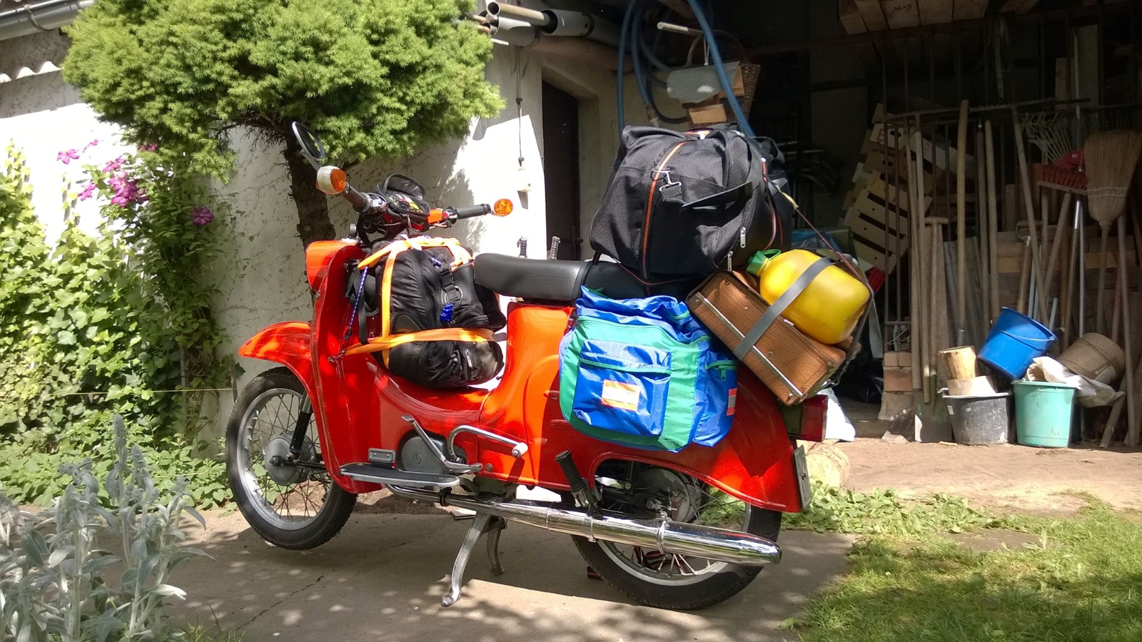

  • Ich fahre immer mit einer Rollertasche von Louis auf dem Motortunnel und zwei wasserdichten Fahrradtaschen, die ich an eine einfache "Konstruktion" aus Aluminiumprofilen hänge.
    Auf den Gepäckträger kommen Zelt, Schlafsack, Campingstuhl und Luftpumpe. Zur Sicherung eignen sich diese Gummispannbänder bestens.
    In die Motortunneltasche kommen alle schweren Sachen wie Werkzeug, Ersatzteile, Öl und Getränke. Auf der Schwalbe sorgt das für eine gute Balance. So sieht das ganze dann aus:
    Jeden Tag Kraftfahrstraße :zunge:

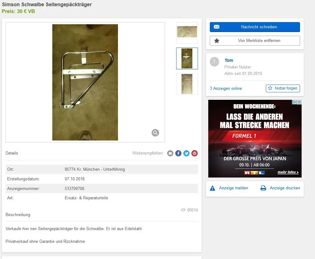

  • Also mein Vorbesitzer hat an die Schwalbe einfach auch S51 Seitengepäckträger rangedübelt. Sieht zwar nicht überall sauber aus, ist aber unheimlich praktisch und die Polizei hatte bei Kontrollen immer andere Sorgen.
