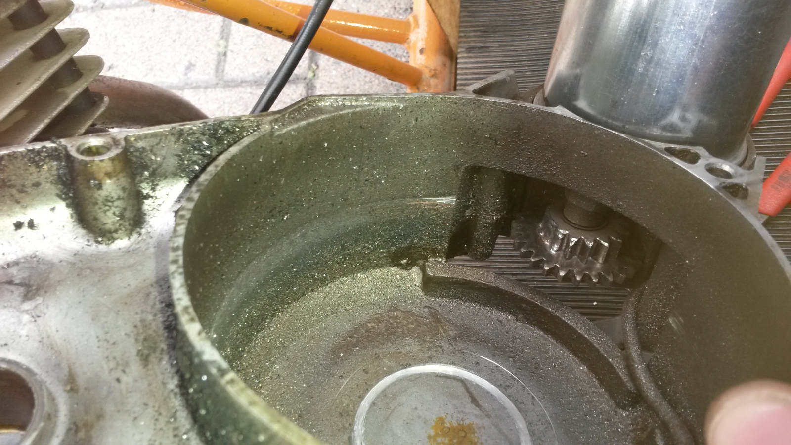

ich habe eine duo 4/2 Original mit 12V Elektronischer Zündung mit E-Starter.

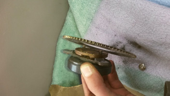

Leider hat sich bei dem Antriebsritzel auf dem Freilauf zwei der drei nieten gelöst und hat am Anlasser die Zähne bearbeitet.
Da ich die Zähne für den Anlasser niergens finden kann oder einen gesamten Anlasser mit Deckel für ca. 320€
Freiläufe gibt es noch bei einigen Händlern.
Frage ich mich ob ich nicht umbauen könnte auf die 3te Generation. Dort steht immer für VAPE
Da es die teile überall nun gibt und der Freilauf am Anlasser ist halte ich das System für durch aus zuverlässiger.
Hat da schon jemand erfahrungen gemacht?
