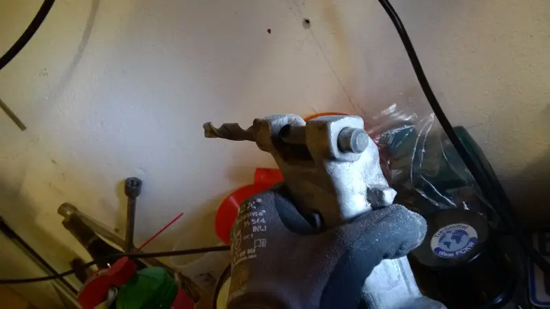

  • Ich habe die Hülse für einen Bekannten mal ausgebohrt weil auch gar nix ging. Mit Säulenbohrmaschine eigentlich kein Akt.
    Bild des Triumphs
