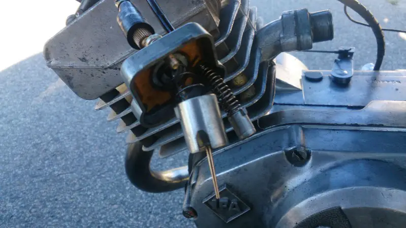

    Kannst du anhand des Fotos Urteilen, ob die Einstellung passt? Auf der Grundplatte ist der Strich nicht sonderlich gut zu sehen. Auf dem Polrad dafür umso besser.
    Leider springt die Simson immer noch nicht an. Sollte ich mal die beiden Schrauben außen neu einstellen? Wohl gemerkt lief die Simson vorher mit den eingestellten Schraubendrehungen ja gut.

  • Auf dem Bild scheint mir der Kolben noch nicht ganz im oT. zu stehen. Das ist mit dem Schraubenzieher auch nicht ganz einfach festzustellen, weil ja kurz vor dem oT kaum noch eine Zunahme des Kolbenhubes zu bemerken ist - trotz drehen am PR scheint der Kolben still zu stehen (mit Uhr sieht man es).
    Im oT. zeigt die Markierung des PR ziemlich genau mittig zwischen die beiden Nasen, die außen an der GP zum verdrehen mit einem Schraubenzieher angebracht sind.
    Wenn der Kolben im oT. steht, ist die direkte Verindung der Markierungen auf PR und GP bei ZZP 1,8mm vor oT. etwa 1,6cm lang.
    Dazu habe ich gerade ganz einfach mit einem Zirkel einen Kreis im Durchmesser des PR (104mm) gezeichnet, eine Diagonale eingezeichnet und mit einem Winkelmesser davon 20° markiert.
    Bei mir am Fahrzeug konnte ich es nicht abnehmen, da ich mit einem Tuningzylinder einen ZZP von 1,6mm vor oT fahre. Da ist der Abstand der beiden Linien etwa 1,3-1,4cm, was 16,5-17° ZZP vor oT entspricht.

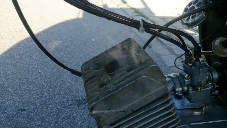

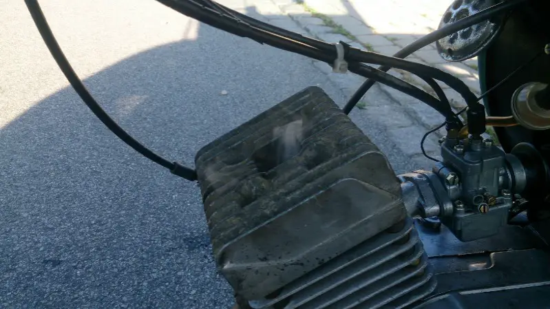

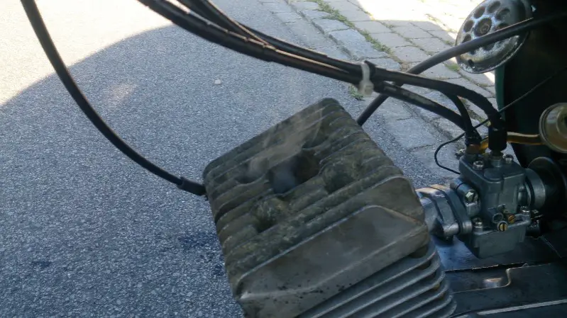

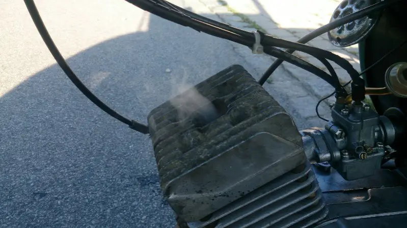

    Außerdem hat es sich angehört, als würde der Kolben komische Geräusche machen. Beim späteren Antreten mit trockenen ZündkerzEN war sie kurz vorm Anspringen und es kam weißer Rauch aus dem Endtopf. Ebenso qualmte es aus dem Zylinderkopf, wenn ich eine ZK entfernte (die jedesmal wieder patschnass war...).

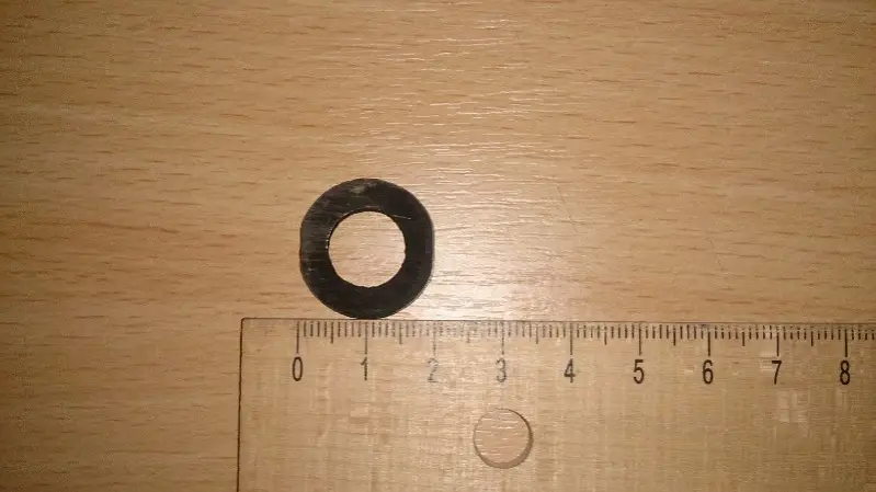

    Außerdem habe ich beim Anbau des Vergasers eine Ringdichtung am Ansaugstutzen beschädigt. Ebenso lag nach Abnehmen des Krümmers etwas stark Verrußtes auf dem Boden, das einer Beilsgscheibe ähnelt (es ist NICHT der Kupferdichtring der Krümmer-Überwurfmutter). Wo die herkommt, weiß ich leider nicht.

  • Der Qualm ist normal.

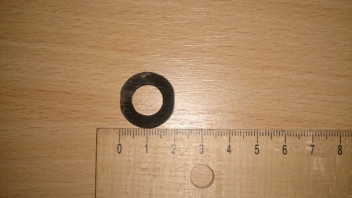

    Hast du ein Foto von dem Ring aus dem Krümmer? Nicht das hier eine Anlaufscheibe vom Kolben rausgefallen ist.
    Ansonsten kann es auch einfach nur Ruß sein.

  • Oje!
    Das ist eine Anlaufscheibe für den Kolben. Gehört links und rechts des oberen Pleuelauges auf den Kolbenbolzen.
    Starte den Motor bitte nicht mehr!
    Zylinder ziehen und samt Kolben anschauen - Riefen/Beschädigungen.
    Am Kolben schauen, ob beidseitig eine derartige Scheibe verbaut ist (sieht man schlecht).
    Vermutlich ist die Anlaufscheibe beim letzten montieren des Kolbens reingefallen und nie aus der Kurbelkammer rausgeholt worden.
    Statt dessen hat man einfach eine neuen genommen.
    Daß der Motor nicht mehr anspringen wollte, könnte dran liegen, daß sich die Scheibe in einen Zylinderkanal (Überströmer oder Auslaß) gesetzt hat und so die Gaswege blockiert hat.

  • oh, hauahauaha.
    Das ist eine der Anlaufscheiben. Da müsste sich ein Kolbenclip gelöst haben.
    Ich denke aber nicht, dass die vom aktuellen Zylinersatz ist, weil wie soll der Motor denn laufen, wenn der Kolbenbolzen sich so weit verschiebt, dass die Anlaufscheibe rausfällt?
    da würde der Bolzen doch den Zylinder Blockieren und der Motor auf einen Schlag ausgehen.
    Zieh mal den Zylinder und schau nach.

  • Also eher von der vorherigen Garnitur zurückgeblieben. Würde auch die sehr dicke Rußschicht darauf erklären. Allerdings weiß ich nicht, wieso der Kolben dann bei der kurzen fahrt anders und v. a. ungesund geklungen hat.
    Wie gesagt, die Arbeit wird niedergelegt und sobald ich wieder was dran mache, nehme ich den Zylinder ab und schaue den Kolben an.
