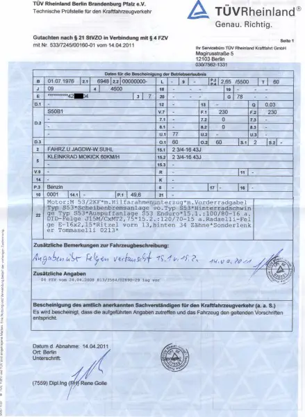

    Ich habe Montag bei einem Prüfer vom GTÜ eine Abnahme meines Tommaselli Lenkers mit dem Teilegutachten dazu....
    Er meinte zu mir er hat in den letzten 15 Jahren bzw noch nie eine Abnahme eines Bauteils an einem Kleinkraftrad durchgeführt.
    "Einfach vorbeikommen und wir schauen es uns mal an, ich weiß aber noch nicht wie ich das anstellen kann"
    Jetzt ist mein Anliegen, dass jemand mir vielleicht ein Bild von einer Abnahmebescheinigung schickt, die für eine Abnahme von einem Bauteil an z.B. einer S51 ist, damit ich dem Prüfer präsentieren kann, wie er es machen kann ;) .
    Am besten wäre natürlich eine Abnahmebescheinigung eines Tommaselli Lenkers.

    Das was du hast, ist ein Gutachten nach §21 i.V. mit §4FZV, das ist was komplett anderes.
    Der Lenker hat wohl ein Teilegutachten, das ich jetzt nicht kenne. Aber die Vorgehensweise ist ähnlich, der Prüfer macht eine §19.3. Abnahme, danach gibt es nach §19.4 einen Nachweis.
