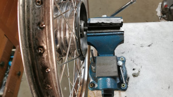

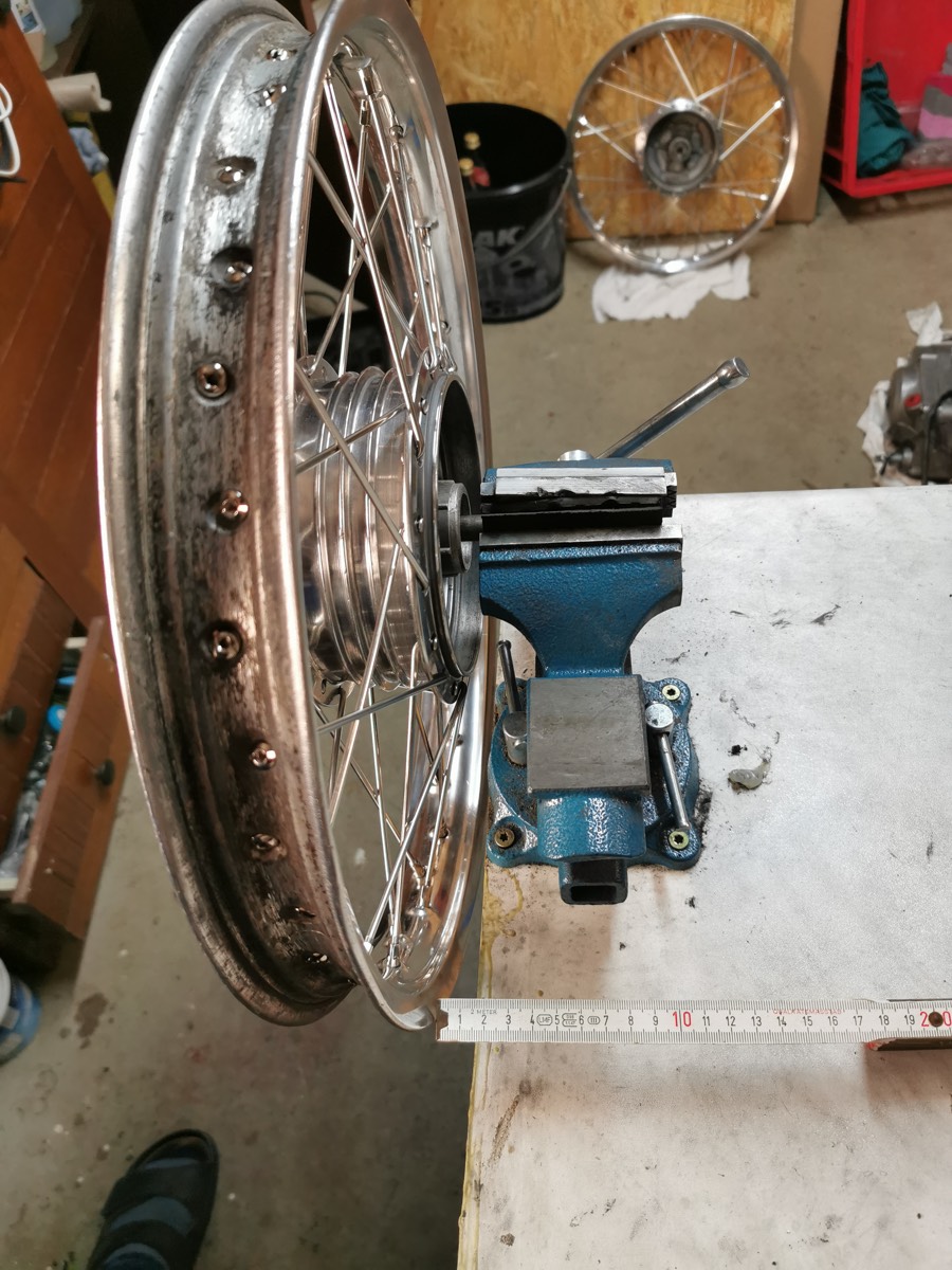

  • Ich möchte hier Allen, die hier die Anfrage lesen, nur den Tipp geben, es selbst zu machen.
    Es ist wirklich nicht schwer, nur eine Fleißarbeit, die eigentlich Jeder schafft
    Es gibt auf YT genug Anleitungen
    Zum Zentrieren hab ich eine alte Achse in der Schraubstock gespannt. Meinen Schraubstock kann ich um 90Grad drehen, ist wirklich nicht schwer
