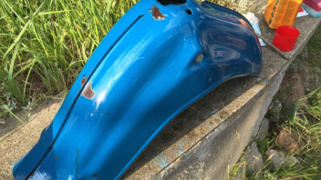

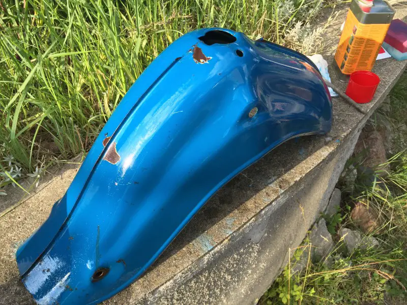

  • In der Original-Szene benutzen viele Leute Owatrol. Ich habe damit 7 Fahrzeuge versiegelt.
    Weiterrosten kann damit erstmal nix, soweit ordentlich verarbeitet.
    Nachteil ist, dass manche Farben danach dunkler erscheinen. Gerade bei tundragrau (Schwalbe, Tank und Seitenbleche Star und Spatz) merkt man den Unterschied.
    Ebenfalls bekommt man es nicht leicht wieder runter. Man muss es schon runterpolieren. Aber auch dafür gibt es gute Tricks.
    Hier mal Teile von einen meiner Stare. Der Glanz verschwindet irgendwann aber wieder.
    Ansonsten ist Gunnex Waffenöl zu empfehlen. Ich pflege damit alle meine Fahrzeuge. Das Zeug gibt Rost auch keine Chance. Muss aber immer mal wieder drauf und kostet auch gut Geld.
