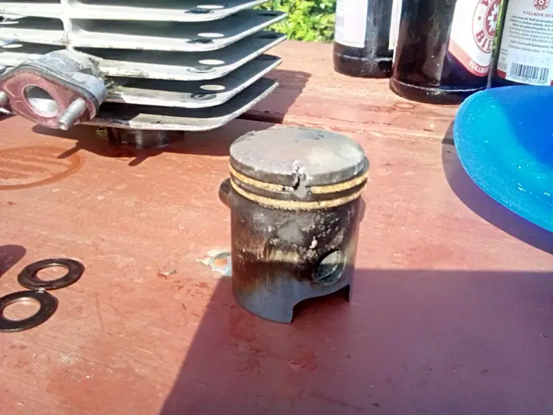

Auf dem Zeltplatz im halbdunkeln dann mal in den Auslass gekuckt - der Kolben sah nicht gut aus. Also Zylinder runter und dann wußten wir woran es lag.
Die neue Garnitur war schnell montiert und Borke ist jetz mit Einfahren beschäftigt.

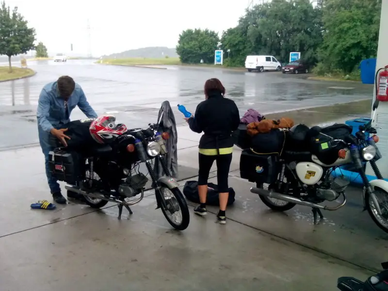

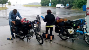

Is es immer noch, auch wenn wir gerade unterm Vordach von Aldi in Obererlbach bei Frankfurt stehen. Es stürmt und schüttet wie aus Kannen.
Beim Kolben hat sich der Arretierpin der Kolbenringe verabschiedet. So wie das aussieht muß das Teil schon länger rotiert haben, bevor es sich einen Weg durch den Kolbenboden gearbeitet hat.
Der neuen Garnitur fehlt es etwas an Leistung aber darauf kommts nicht an. -
