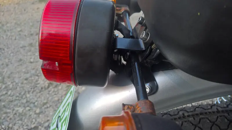

Hier mal ein Bild von meiner Simson und ihrem Hinterteil
Rück und Blinklichthalter
Ach ja das Rücklicht will ich an den Schrauben von dem Blinklichthalter befestigen dazu hab ich mir schon 4 cm lange Adapter gebaut dar es ohne an der Sitzbank hängt

Habt ihr evtl novh bessere Vorschläge wie ich das Problem lösen kann ?Warum hast du dir nicht ein ungekürztes Schutzblech besorgt. S51 Schutzbleche bekommste doch hintergeschmissen?
Kann mir nicht so richti vorstellen, wie das mit den Adaptern für das Rücklicht aussehen soll und wie sich das mit der Vibration verträgt. Außerdem musst du drauf achten, dass das rücklicht waagerecht ist. Momentan würde es gen Himmel strahlen

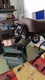

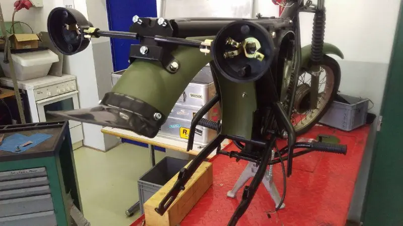

Ich habe letzten einen Kundenwunsch realisiert - Kunde is ja König und war dann auch zufrieden
man nehme Rücklichthalter KR51/2 ein zusätzliches Loch muss ins Schutzblech, aber sonst ganz passend ohne irgendwelches Lochbandgefrickel oder selbst biegerei von Blechteilen
Danke S5013 das sieht auch nach einer sehr guten Lösung ausSieht auch profesioneller aus als meine Lösung

Dein Rücklicht ist ja eine Himmelsleuchte

Also hier mal ein Bild wie ich das jetz mal gemacht habegenau das meinte ich. Dein Rücklicht leuchtet gen Himmel
Wie hast du deine Bliker an der Halterung befestigt?
