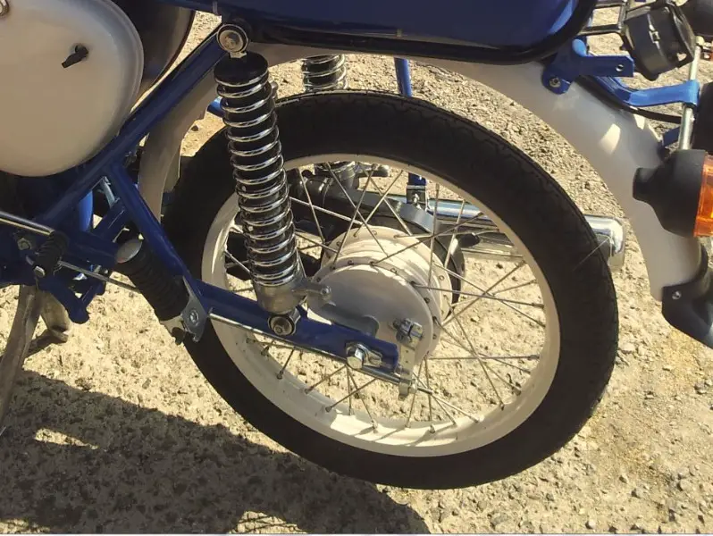

Hallo zusammen,
Kurze frage. Ich würde gerne meine felgen und meine Bremstrommel (aussen) beschichten lassen. Ich habe gelesen das man die Bremstrommel nicht beschichten lassen soll wegen der Wärme von der bremse. Stimmt das? Macht das so nen grossen unterschied bei der Bremswirkung?
S51 Felgen und Bremstrommel Pulverbeschichten
Ich habe dass auch gemacht, konnte bisher keine Nachteile feststellen, die Naben werden zwar recht warm, wenn man länger bremst aber bisher ist die Beschichtung noch drauf.
hab meine Räder auch pulvern lassen...keine Probs...lass dir kein Bären aufbinden...manche wissen es hier halt nicht besser und wollen nur was schreiben!

kannst du beschichten lassen, das hält. Sogar Dosenlack hat bei mir jahrelang gehalten. Beschichtete Zylinder und Gehäuse halten auch.
