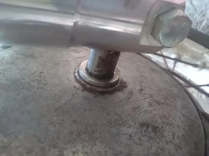

Kleiner Tipp, die Scheibe zwischen Vorderachse und Nabenabdeckung reinmachen, sonst kann da beim nächsten Reifenwechsel freude aufkommen

was für eine scheibe meinst du

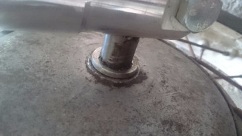

Die kommt zwischen Achse und Aludeckel, sonnst frisst sich die Achse ins Alu und nach n paar Jahren bekommt man die da nicht mehr raus
wen du mir ein bild machen kannst wie das auszusehen hat dann wäre ich dankbar

Meinst du den Dreck oder das hübsche Blau im oberen Teil
Kannst du mir ein Bild machen von der Scheibe die du meinst ich komme nicht drauf was du meinst
Die hier, oder?
