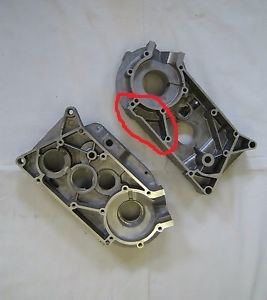

  • Also ich wage mir zu behaupten, dass das Löchle genau in dem abgeschotteten Hohlraum des Gehäuses liegt - da es noch VOR der Gehäuseschraube ist.
    Also ein rein kosmetisches Problem.
    ...das würde ja bedeuten, dass es neben dem Loch noch ein weiteres Problemchen in dem ganzen System gibt :whistling: ...aergerlich.

  • Nee, wieso ? Der Hohlraum ist vom restlichen System abgeschottet - eine Art Platzhalter sozusagen ;)
    Vielleicht hab ich falsch formuliert. Ich meinte, dass es Motortechnisch noch ein Problem gibt welches nicht mit dem Loch zu tun hat :)
