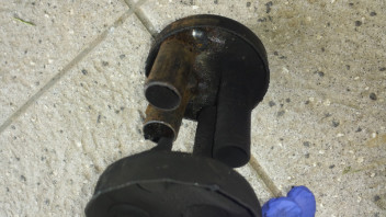

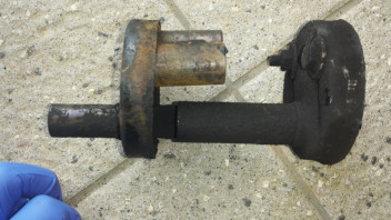

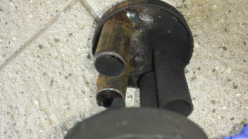

  • Auch wenn es den Themenersteller jetzt nicht mehr erreicht, vielleicht interessiert oder inspiriert es ja noch wen anders.

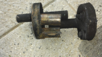

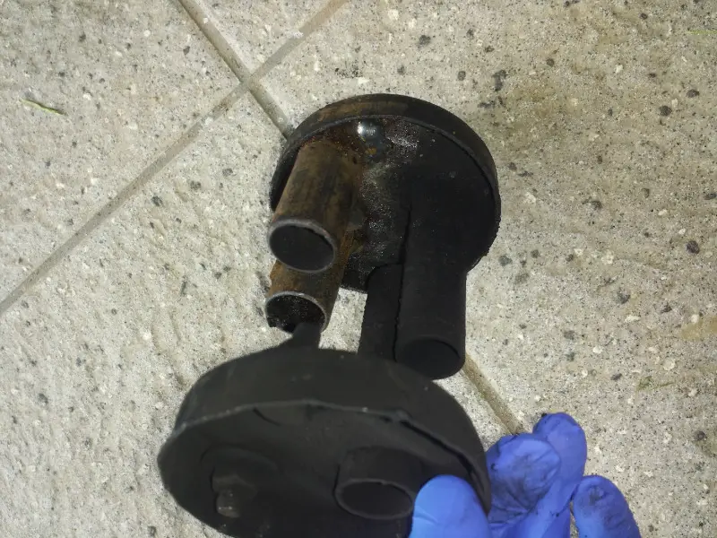

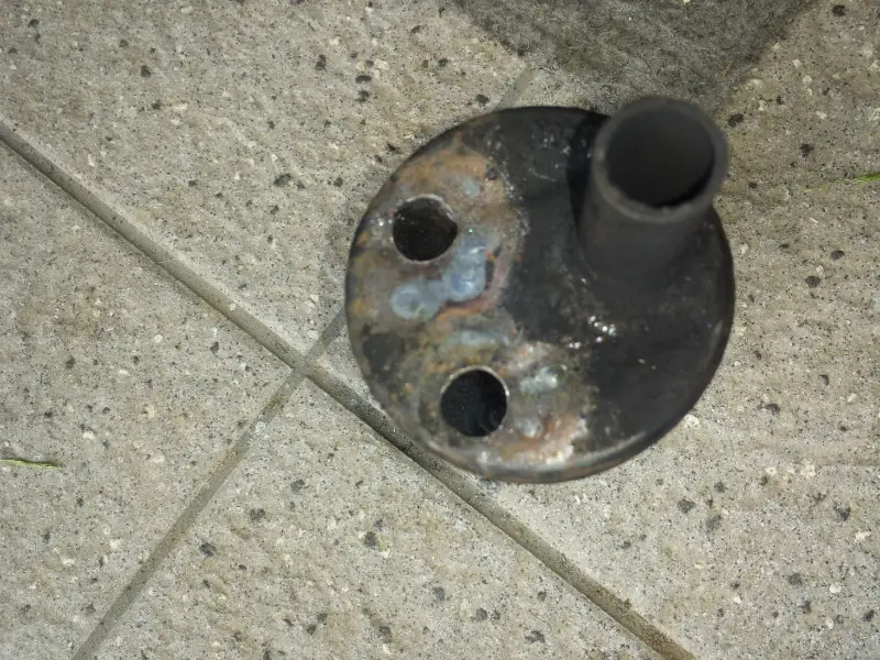

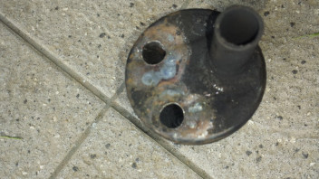

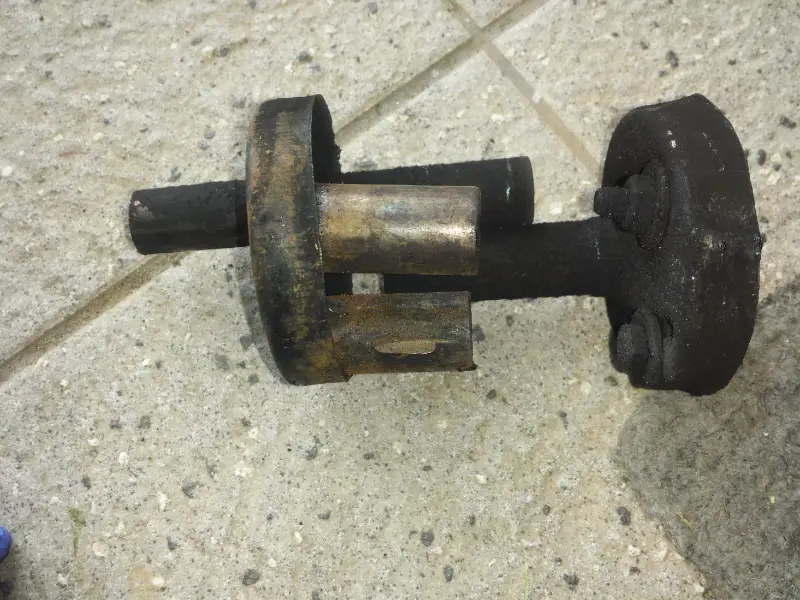

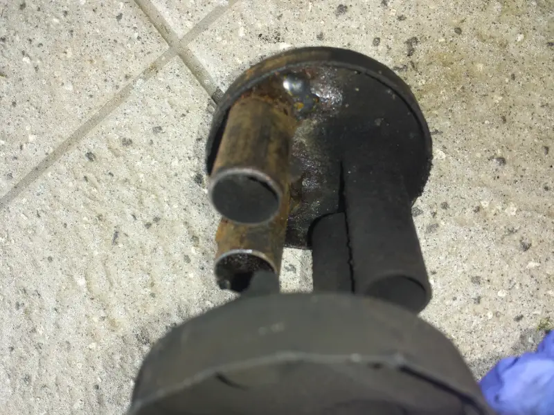

    So hab jetzt mal meinen ESD umgebaut.
    Ich muss sagen, dass man jetzt beim fahren keinen Unterschied mehr hört zwischen AOA ESD und normalem ESD. Lediglich das dumpfe Standgas Geräusch ist geblieben, das komm dann wohl vom aufgeschlagenen Endrohr.
    Laut meinem Popometer, meinem Drehzahlmesser und meinem Tacho hat sich nichts an der Leistung geändert.
    Ich habe, da die Abgase jetzt wieder einen leichten Umweg gehen müssen die 10er Löcher auf 12mm erweitert, damit es nicht zu einem Gasstau kommt.
    Die Rohre die ich eingescheißt habe, haben einen Durchmesser von 16mm. (Sind von einem Defekten ESD das 16er Rohr halbiert)
    Hier die Bilder
