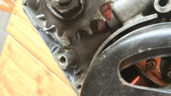

Alu am Motorgehäuse gebrochen...noch zu retten?

  • kleben hält auf dauer nicht, da die klebeflächen zu klein sind. hatte genau an der selben stelle nen ausbruch, allerdings nicht ganz so groß. nen erfahrener schweißer hat nen alureparaturblech passend angefertigt und mir das eingeschweißt, ohne das sich die gehäusehälfte verzogen hat. von aussen wurde es dann plan geschliffen zum gehäuse, wegen der optik. hat mich 25€ euro gekostet.
  • Ich würde da im Zweifel gar nichts machen, es ist ja keine Dichtfläche, dort sitzt ja nur der Sekundärtrieb. Beeinträchtigt ja die Funktion nicht und deswegen wegschmeissen? Neeeee...
  • funktion wird schon beeinträchtigt, es kann wasser und schmutz eindringen, das ist dann nicht so gut.
  • Wenn das für's eigene Fahrzeug ist.... was kostet ein neuer Motorblock???
    Wenn der Motor an jemanden verkauft werden soll.... die gleiche Frage!!!
  • also ich hab mich entschieden...ich werd ein streifen aus alu (100x40x2) drunter kleben und von innen die lücken dann auffüllen.
    es muss ja wirklich nicht dicht und plan sein und soll ja nur das wasser/den dreck draußen und das kettenfett drin halten.
    nun noch die frage, was empfehlt ihr zum kleben? was ist da besser epoxidharz, flüssigmetall oder dieses JBweld?
    könnte man den streifen noch an den enden mit dem gehäuse verschrauben?
    Einmal editiert, zuletzt von pm-star ()
  • tolle frage, sind alles drei epoxydharze.
    nimm jbweld, das ist wirklich gut (aber auch teuer)
    wichtiger ist aber die verarbeitung, d.h. mit 120er schleifpapier anrauhen, mit aceton entfetten
    genau so hab ich es heute gemacht...jbweld hat 12,50€ mit Versand gekostet. wenn es morgen trocken ist mach ich mal nen Foto.
  • so...ist noch nicht ganz ausgehärtet, bissl kalt im schuppen. hab es für die kommende nacht nochmal ins haus gestellt und nächstes WE verschleife ich es noch ein wenig von außen.
    das stück mit dem gewinde werde ich auch noch von innen verkleben.
    danke für die hilfe und schönen sonntag noch!!
