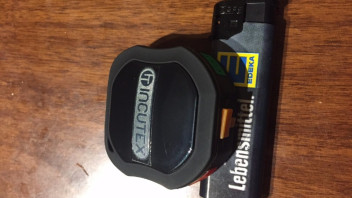

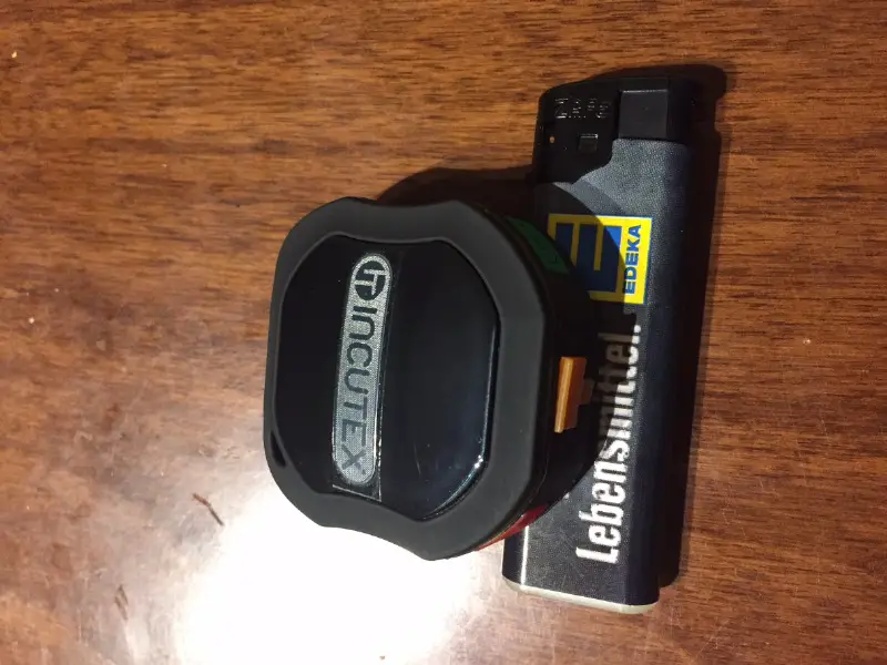

  • Da die Themen zu GPS Trackern alle sehr alt sind, mache ich mal ein neues auf, mit einem kurzen Erfahrungsbericht. Ich habe mir den Incutex mini GPS Tracker TK105 von Amazon gekauft. Dazu noch diesen DC/DC Wandler 12->5V mit USB Anschluss, da ich 12V Bordnetz habe. Der Wandler klemmt direkt auf der Batterie und der Tracker ist im Schaumstoff der Sitzbank verschwunden. Die Simkarte ist eine Prepaid von Congstar mit 300MB Datenflat für 4 EUR mtl. Der Tracker lässt sich über SMS(en) sehr leicht konfigurieren. Man kann ihn an einem Server anmelden und dann die Position an einer App verfolgen. Der Tracker hat mehrere Ruhemodi. Entweder man lässt ihn per (sehr leichter) Erschütterung oder per SMS wecken. Wird er per SMS geweckt, schickt er seine Position per SMS zurück und fängt gleichzeitig an, seine Position an den Server zu übertragen, in konfigurierbaren Intervallen, bis er wieder einschläft. Der Tracker ist so klein, das er wahrscheinlich auch in den Scheinwerfer oder das eckige Rücklicht eines Rollers passt. In jedem Fall sollte man ihn so verbauen, dass kein Metall darüber ist. Ich habe ihn getestet im Herzkasten, dass hat auch funktioniert. Man sollte aber damit rechnen, das Bei Diebstahl das Moped in einem Lieferwagen transportiert wird. Daher sollte man ihn im Moped so wenig wie möglich abschirmen. Anbei 2 Fotos vom Tracker und von der App, die es für Android und iOS gibt. Ich habe es noch nicht getestet, aber der eingebaute Akku soll wohl mindestens 3 Tage halten, abhängig vom Ruhezustand.

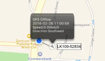

  • Also auf dem Screenshot oben, lass es 2m Abweichung sein, den Mopedstellplatz sieht man wenn man die Satellitenansicht einschaltet und genau dort ist die Position. Meine Position passt auch, aber das ist ja das GPS vom iPhone. Selbst im Haus, als ich es noch nicht eingebaut hatte, waren 9 von 10 Messungen exakt. Ab und zu war ein Ausreißer dabei, aber das Teil sendet default alle 10 Sekunden an den Server, wenn es aktiv bzw. wach ist.

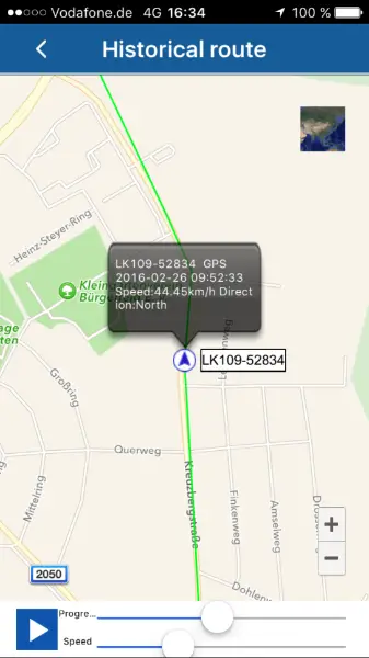

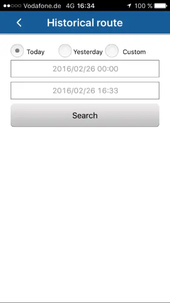

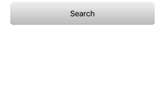

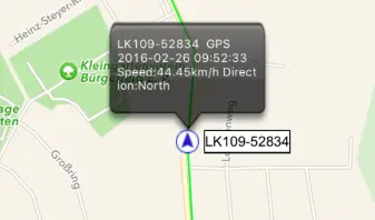

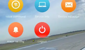

  • Also über die App lassen sich Bewegungen innerhalb eines Zeitfensters wie ein Film abspielen. Die Rohdaten kann man nicht exportieren. Allerdings kann man den Server im Tracker frei eintragen. Wenn man also das Protokoll kennen würde, könnte man auch einen eigenen Server aufsetzen und die Daten in eine eigene Datenbank wegschreiben. Ich weiß nicht ob jemand schon in der Richtung gehackt hat. Anbei 3 Screens von der Handy App. Einen Makel gibt es, oder ich bin zu doof: Der Server geht eine Stunde vor. Wenn es bei mir um 9 Uhr ist, wird der Punkt in der Karte mit 10 Uhr angezeigt. Die Uhrzeit und Zeitzone auf dem Tracker ist aber korrekt, per SMS Anforderung kommt die richtige Zeit.
    Edit: Die Punkte in der Aufzeichnung werden natürlich verbunden. Meinen Intervall habe ich auf 20 Sekunden gestellt. Wenn man also an einer Kreuzung abbiegt, wird dann schon mal eine Diagonale gezogen, die nicht der Strasse folgt, weil ein Punkt vor der Kreuzung lag und ein Punkt 100m hinter der Kreuzung.
    Das Icon in der Mitte oben ist die History
    Zeitfenster auswählen
    Abspielen
