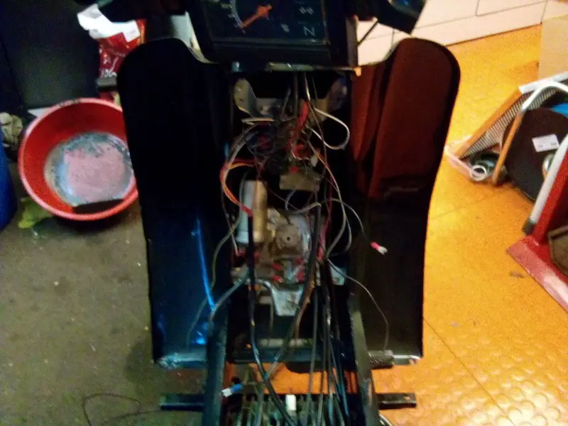

    Ich hab es so gekauft, wie auf den Fotos zu sehen. Papiere und Zündschlüssel sind dazu. In den Papieren steht SR50 B4, Bj.1986.
    Der Motor wurde angeblich schon überholt, was ich noch nicht geprüft habe. Der Tank is innen verrosteten und oben an der Sitz Aufnahme gerissen und undicht. Der Vergaser ist ein N1-11 mit schrägen Benzineinlaufstutzen.
    Bei der ersten Bestandsaufnahme gabs dann immer mehr Fragezeichen. In einem Blinker hab ich eine 6V- im anderen eine 12V Lampe gefunden. Der Scheinwerfer hat 12V 35/35W, die Hupe is auch 12 V, die ELBA auch 12V, Rücklicht 12V 21/5W.
    Die Unterbrecherzündung ist eine SLPZ 8307.10/4. Ein Gleicherichter oder ein Baustein ist nicht vorhanden.
    Am ehesten könnte es ein SR 50/1B sein. Was für eine Zündung müßte da rein? Oder Is es was ganz anderes?
  • Da keiner helfen konnte, hab ich entschieden, das es eine SR50 B4 ist. Die Lampen hab ich alle gegen 6V getauscht und alles entsprechend geklemmt. Nun wollen die Blinker nicht so wie sie sollen. Vermutlich is die ELBA hin.

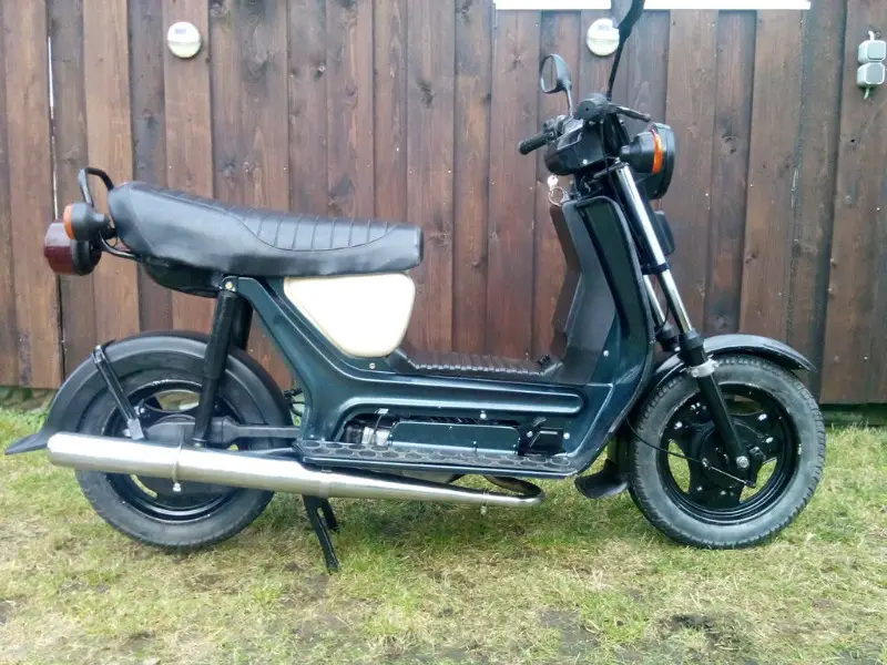

  • Habe (fast) fertig!
    Motor brummt, Gänge lassen sich schalten, Ladeanlage läd, Elektrik funktioniert. Nur die Leerlaufkontrolle leuchtet permanent. Da muß der Motorseitendeckel noch mal runter.
    Wie lang is eigentlich die Telegabel vom SR50 im ausgefederten Zustand? Ich denke, da is eine von der S51 drin.
