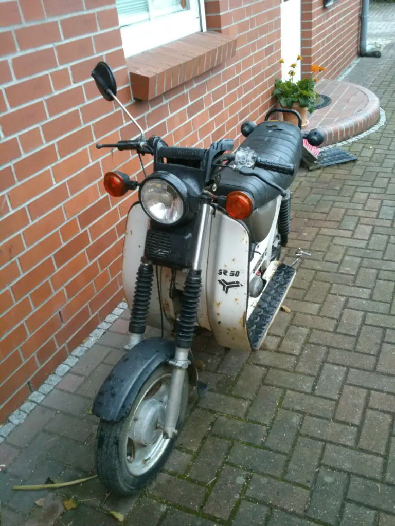

    ich nutze das hier mal als Plattform um mich, meinen Roller und den Grund meiner Anmeldung hier im Forum vorzustellen :)
    Mein Name ist Dennis, 24 Jahre und seit ca. 1,5 Jahren wieder im Simson Fieber ^^
    Ich hatte in meiner Jugend (komisch sowas in meinem Alter zu sagen ^^) einen S83 den ich mit 18 verkauft habe und seit gut 1.5 Jahren einen SR50C.
    Es war ein "Scheunenfund" sozusagen, der eigentlich nur laufen und mir auf Landstraßen und Feldwegen Spaß bereiten sollte.
    Naja er ist mir so ans Herz gewachsen, das er im Winter 2014 komplett aufgehübscht wurde.
    Hier einige Sachen die gemacht und verändert wurden:
    - Alle Blechteile, auch Kleinteile, gestahlt und Rostschutzgrundiert.
    - Tank (auch gespachtelt) und Felgen mit grauer Universalgrundierung "lackiert" / seidenmatter benzinbestätiger Klarlack
    - Schutzblech vorne (auch gespachtelt) Motorhalterung, Schwinge, Halter für Kotflügel, Werkzeugbox, Aufbockgriff, Lampenring, Lenker, Amaturen, Querträger, Hauptständer, und jegliche weitere Kleinteile in Schwarz Seidenmatt lackiert
    - Rahmen, Kniebleche (wurden gegen neue ersetzt) und Trittbleche gespachtelt, gefüllert und in Blue Silk Metallic lackiert / glänzender Klarlack
    - Reifen Original Heidenau.
    - Motor wurde Ende letzter Saison regeneriert, d.h. 70ccm 2Kanal, S70 Kurbelwelle, kompletter Lagersatz, Schraubensatz, Dichtungssatz, neue Kupplung, neues Getriebeöl, 19er Vergaser
    - Alle Gummis und Kleinteile neu
    - Federgabel regeneriert / neue Tragrohre und verstärkten 3,4mm Federn im Rep.-Satz
    - Hinten ein neues H&R Gewinde, mit 6fach Verstellung
    - Kotflügel hinten etwas eingekürzt
    - Auspuffblech vom Enduro
    - Originale Rücklichtkappe Kischrot lasiert
    - Tacho zerlegt, abgefettet / Tachonadel in Blue Silk lackiert
    - Simson und SR50 Schriftzüge in eigenem Design
    Bis auf das Strahlen alles in "Eigenregie" in der Garage :a_zzblirre::)
