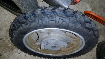

Na wenn ihr auf das Moped angewiesen seid bleibt nichts anderes über als Winterreifen zu organisieren!
Da ihr, wenn ihr wirklich im Winter fahren wollt, ohnehin auf Winterreifen umsteigen müsst, bleiben nur M+S Reifen. Sommerreifen mit nem Zweirad auf der angetriebenen Achse ist nicht zu empfehlen, selbst wenn dieser neu ist.
Da die Auswahl praktisch nicht vorhanden ist, bleibt nur dieser.
die Heidenauversion in Groß fahre ich an meiner S51.
Gut griffig und es gibt relativ wenig Verschleiß im Sommer.

Besser wäre es, wenn du dir paar Felgen kaufst und dort dann diese Winterreifen drauf ziehst und im Sommer dann immer zurück wechselst. Ist ja relativ schnell gemacht.
Ich kann meinem Vorredner zustimmen.
Einen zweiten Satz Felgen besorgen und um Winter wie beim Auto gegebenenfalls wechseln. Ich fahre auch im Winter, aber sobald es glatt ist und Schnee liegt, muss das Zweirad in der Garage bleiben. Da bringt der beste Winterreifen nichts. Und Sprüche wie: "Man muss auch richtig fahren können..." lasse ich links liegen.
Der Heidenau M+S Reifen sollte schon der beste Reifen für Simson sein und ich habe eigentlich nur Gutes über diesen gehört.

Werde dann wohl den Reifen nehmen.
Sehr gute Entscheidung.
Felgen bekommt man sicherlich in den Aktionshäusern für "kleines" Geld.
Oder fragst dich mal hier im Forum durch, vllt hat ja jemand noch 2 Stck für dich.
Viel Erfolg.
Macht einen guten Eindruck.
