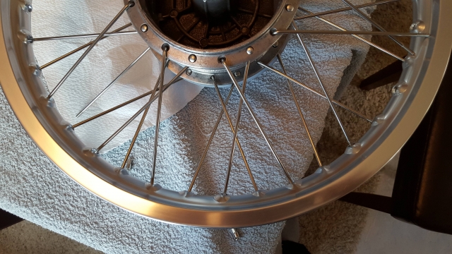

  • Habe heute versucht meine Felge einzuspeichen. Anhand einer bebilderten Anleitung. Aber das hat irgendwie nicht so recht geklappt.
    Gibt es ein Video wo das genau beschrieben wird ?
    Finde keins..
    Danke im Vorraus.
  • Es gibt auch einfach gekreuzte Felgen, aber ich glaube hier hast du was verhauen, also ochmal raus und auf neu, wenn du es nicht hinbekommen solltest, der nächste fahrradladen sollte es auch hinbekommen falls keine zweiradwerkstatt in der Nähe

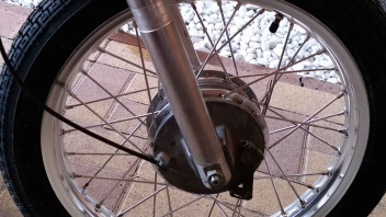

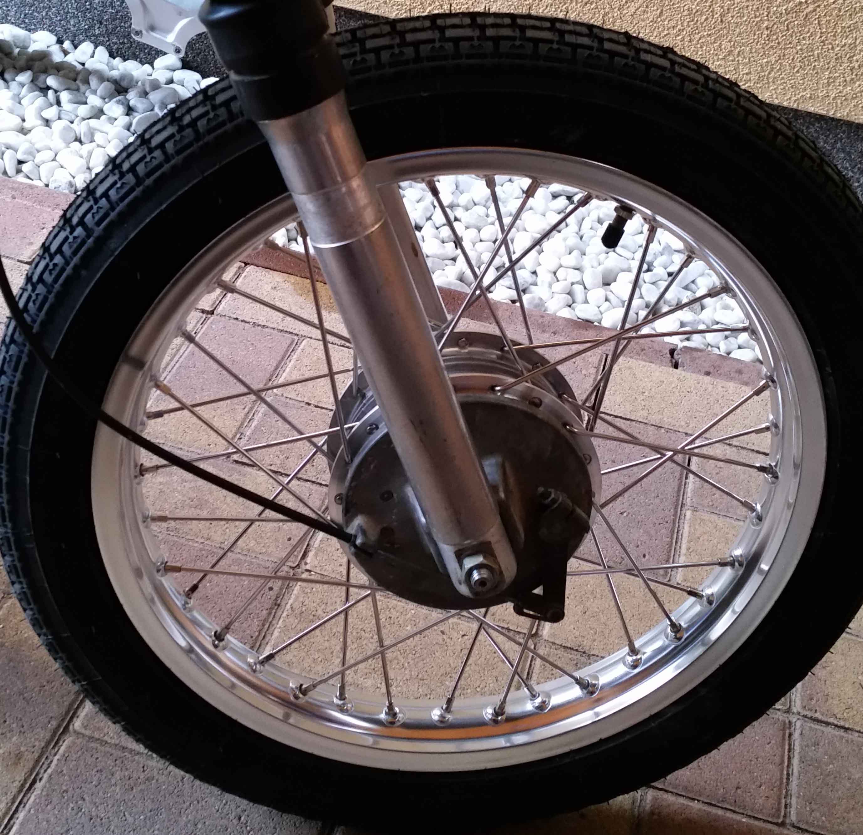

  • Sieht gut aus ;)
    Habe die Felge wieder aus und neu eingespeicht.
    Dann hatts auch gepasst.
    Das Zentrieren habe ich dem Zweirad Mechaniker überlassen. .
