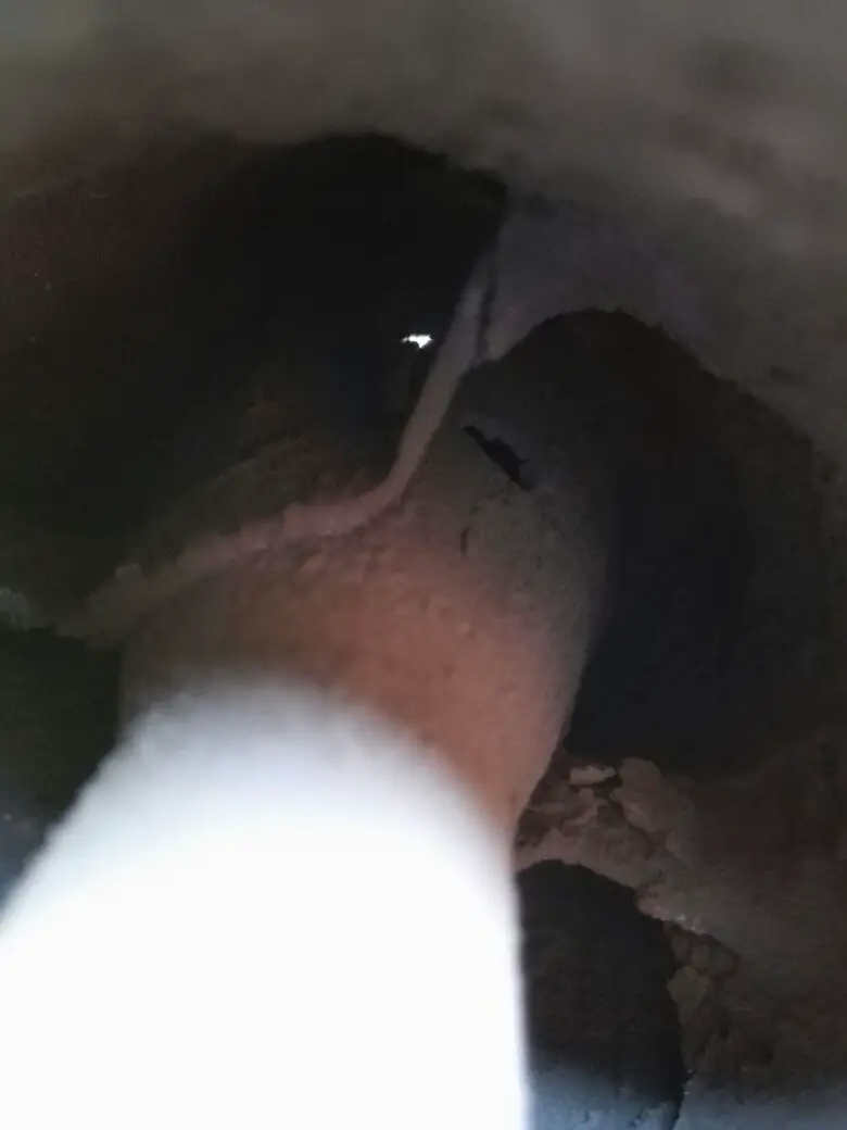

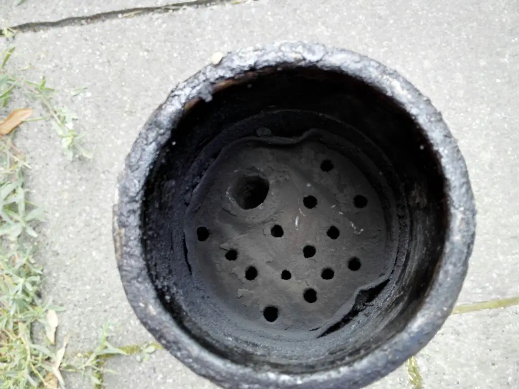

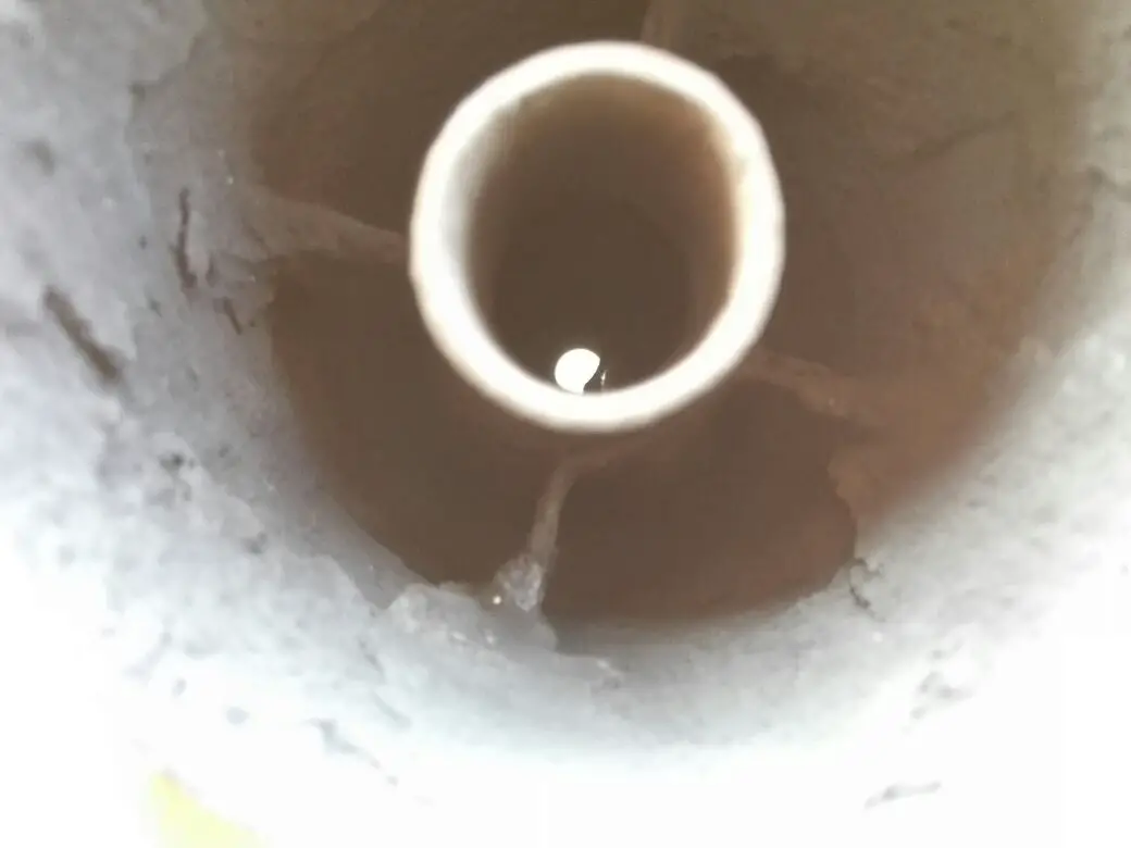

    Ich wollte heute den Auspuff ausbrennen und hab ihn zum ersten mal auseinander genommen. Was ich gesehen habe sah nicht so toll aus. Bilder habe ich angehangen. Die Löcher sind doch nachtröglich reingemacht worden oder? Außerdem bekomme ich den Dämpfer nicht aus dem Endtop. Ist an dem Ding noch was zu retten oder soll ich mir lieber gleich nen neuen Auspuff holen? Kann das ein Grund dafür sein dass meine nur so 55 auf der Geraden läuft?Was würdet ihr mir für einen auspuff empfehlen?

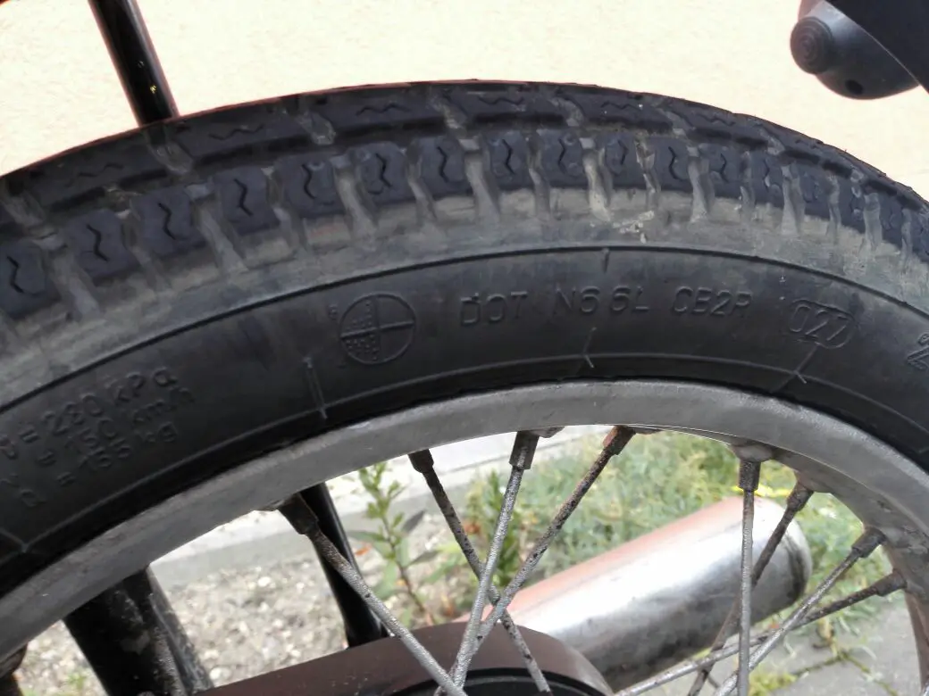

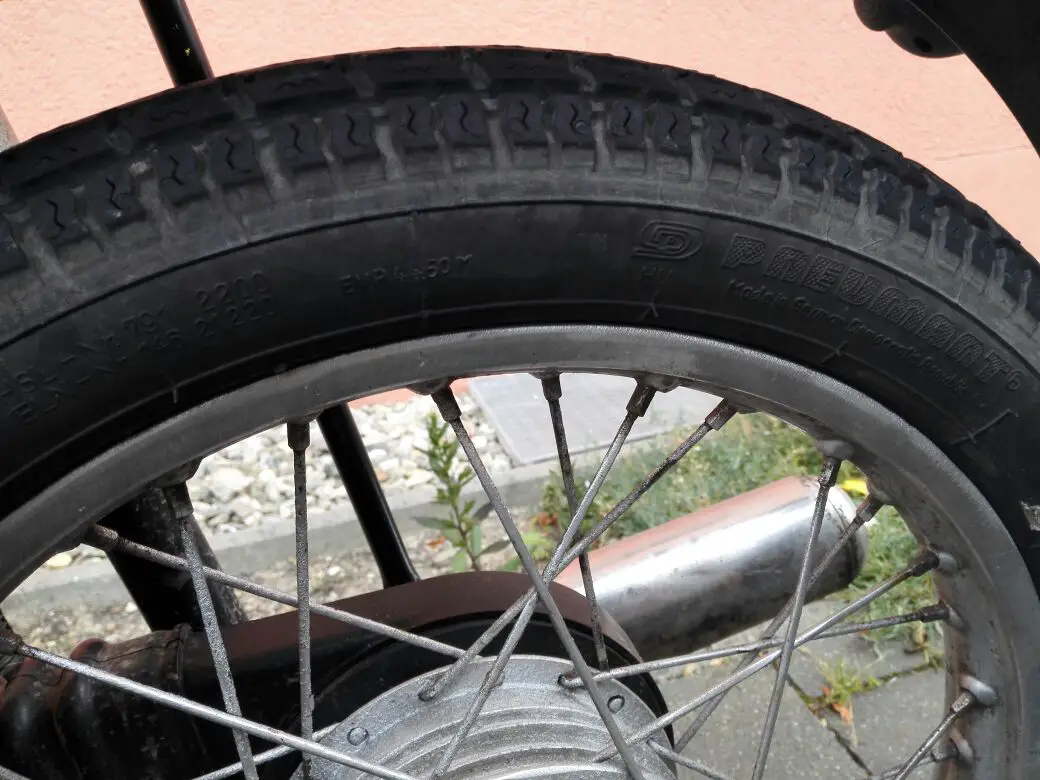

    Reifen hab ich mir nie richtig angeschaut, bin selbst ein bisschen schockiert darüber. Hatte nie Probleme mit denen von wegen rutschen etc. bremsen geht auch super aus hohen Geschwindigkeiten. Vielleicht fahre ich nicht genug am Limit^^ Kann es echt sein, dass die noch aus DDR beständen sind? Bedeutet die Dot Nummer dann Februar 87? Wäre ja schon krass wenn die Reifen etwas älter sind als ich... Müssen also auf jeden Fall auch neue ran. Reicht es da den Mantel zu wechseln?
  • Also den Schalldämpfer kannste weghauen. Wenn überhaupt kommen da nur 2x 10mm Löcher weit am Rand rein (AOA1).
    Mal kräftig mit der Zange daran ziehen dann sollte der auch rausgehen oder von der anderen Seite mit einem Dorn rausschlagen.
    Beim Auspuff würde ich dir empfehlen bleib erstmal Original eventuell AOA1 aber 32mm brauchst du nicht eventuell wenn du auch gleich auf A0A3 umbauen willst aber das würde die Leistung wieder weit in den hinteren Drehzahlbereich schieben.

    Die Reifen würde ich sofort auswechseln die müssen doch schon Steinhart sein ?
    Solange die Schläuche noch Luft halten und das Felgenband in Ordnung ist reicht nen neuer Mantel.
  • Ok danke dir. Im Mittelteil wie auf dem einen Foto zu sehen ist ist ja auch ein Loch vorhanden. Mindert das die Leistung spürbar?
    Die Reifen werde ich auf jeden Fall schnellstmöglich wechseln. Die sind sicherlich härter als neue :D aber wie gesagt beim Fahren nichts gemerkt, fahre damit schon seit gut 8 Jahren (mit einigen Jahren Standzeit zwischendurch) und öfters wurde mal was am Moped von Bekannten/Schraubern gemacht aber die Reifen immer als i.o. empfunden. Schon eher fahrlässig....

  • hol dir bei den reifen am besten heidenau k36, denn die fahren sich super und bei reifen und bremsen soll man ja bekanntlich nicht sparen
  • Hab jetzt ausm Forum Heidenau 35 zu nem fairen Preis bekommen. Die sollten morgen eintreffen bin schon gespannt :)
