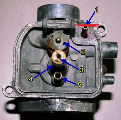

an meinem BVF 16N1-8 Vergaser gibt es an der einen Schraube für die Befestigung der Schwimmerwanne eine Kerbe an der Benzin durch den Choke-Kanal nach außen läuft.
Ist das normal oder ist mein Vergaser eine "Fehlproduktion"
BVF 16N1-8 ist undicht

so richtig beschriben ist das nicht was du schreibst. ein Foto wäre hilfreich
btw ein Vergaser hat einen überlauf das ist korrekt wenn es den der ist. dann wäre der Schwimmer bei dir nicht richtig eingestellt.

auf dem Bild hab ich die Stelle rot markiert wo bei mir die Kerbe ist.
Ist das der Überlauf? -
das rohr selber ist der überlauf. da drüber sollte keine Kerbe sein...
