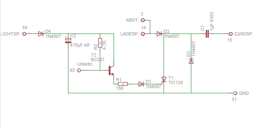

    2) Man modifiziere den Elektronikbaustein so, dass er über den Unterbrecher "gezündet werden kann:
    Ich habe mich an den Plan vom "Net-Harry" Moser gehalten, es gibt noch einen anderen aber die unterscheiden sich primär durch den Typ der Dioden.
    Modifikation:
    Der Unterbrecher kann bekanntlich nur nach Masse schalten, daher wird zunächst der Elko C2 über D4 von der Lichtspule aufgeladen (Idee vom Robbikae). Man könnte sich auch die 6V einfach von der Batterie holen, aber die Simme soll ja auch anspringen, wenn die Batterie leer ist. Die "Zündschaltung" ist die bekannte "Alarmanlagen-Transistorschaltung". Eigentlich kehrt die nur die Funktion vom Unterbrecher um. Sobald der Unterbrecher öffnet, kann über T2 ein Basistrom fliessen und über den Emitter wird der Thyristor T1 gezündet.
    3) Sinnvoll wäre ggf. eine 6V oder "EMZA" Spule, um im System zu bleiben

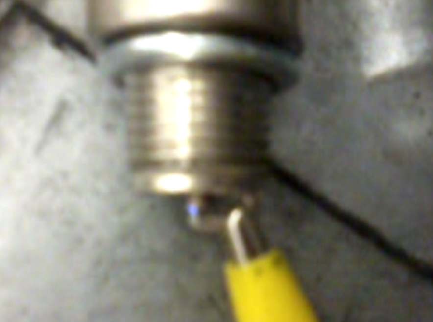

    Testaufbau:
    und funkt
    Soweit, so gut. Werde es nächte Woche mal in ein Moped einbauen und schauen, wie es dann so aussieht. To Do wäre vielleicht noch eine Spannungsbegrenzung am Elko, falls die Spule mal frei läuft. Dachte vielleicht mit Zenerdiode??

  • Moin Kai, interessante Überlegung!
    Schaue doch mal bei Motelek nach, wie da die Spannungen in den CDIs begrenzt wird.
    (http://www.motelek.net/zundanlagen/cdi/cdi_lektion2.html)
    Auch schwirren im Netz bereits viele andere Bauanleitungen für kontaktgesteuerte Transistor- und Thyristorzündanlagen rum, wo man sich Anregungen holen kann.
    (Ich denke da unter Anderem auch an die alten DDR-Eigenbau-Zündanlagen für Trabi & Co)
    interessante Alternative: anstelle des Unterbrechers könnte man ggf auch über eine Lichtschranke als Geber nachdenken...
    (ggf sogar umschaltbar zw. "Optisch" und Unterbrecher, falls die Optik unterwegs mal versagen sollte)
