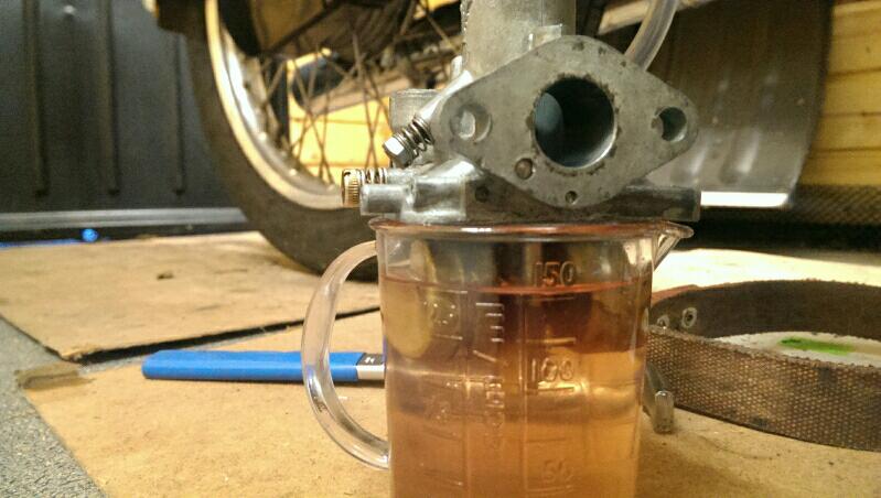

    Ich habe am WE nicht soviel Zeit gehabt, habe aber den Vergaser vorhin mal ausgebaut und ein Senfglas gesucht.
    Hatte leider nur Tuben :D Also der Durchfluss ist erste Sahne. Mit Vergaser 115 ml in 30 Sekunden. Der Schwimmer schließt sauber, wobei er beim ersten Versuch etwas hakte. Das Niveau ist zur auflagefläche 12mm, denke das ist zu viel. Was war nochmal normal, 7mm?
