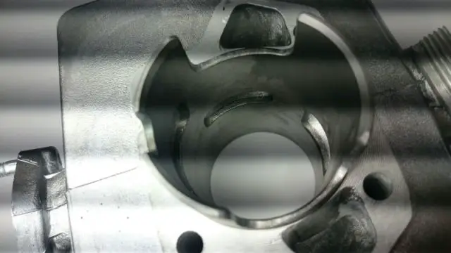

Ich hatte mal wieder etwas Zeit und Lust, um mir endlich mal einen 85er zu basteln.
Grundlage sollte ein solides Zweikanalkonzept, wenig Drehzahl und ein breites Band sein.
Betrieben wird der ganze Spaß mit Vape, 20er BVF (HD90), Luftfilterumbau relativ seriennah (originales Blech drin, S83-Patrone mit Vlies, 16er Zusatzrohr im Herzkasten), AOA3 und Italkit-2-Ring Kolben.
Knackpunkt sind immer die Überströmer, da müssen ganz schöne Höhlen gegraben werden, damit bei der Breite eine gescheite Form zustande kommt. Mit Winkelfräser und etwas Zeit ist das aber gut machbar.
Rot war der erste Versuch, war mir dann aber doch zu drehzahlunfreundlich. Drehzahl hoch und Drehmoment konstant ist aber sehr schwierig, sodass beim nachfräsen die blaue Kurve rauskam.
Also wurde der Fräser nochmals angesetzt, sodass mittlerweile die grüne Kurve steht. Damit bin ich erstmal zu frieden.
In der Stadt kann man gut im 5. Gang fahren, und Überland geht es auch flüssig im Verkehr vorwärts.
