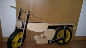

    Für den Tank und die Seitendeckel ist mir jetzt eingefallen, dass ich ja mehreren Lagen von leichten Holz übereinander klebe und dann mit Feile/Raspel und Schleifpapier die Form herausbringe.
    Zudem hab ich mich mal künstlerisch betätigt und festgestellt das es schwieriger ist als gedacht eine Simson zu imitieren. Aber schaut selbst:
    oje oje... ;( ;( ;(
