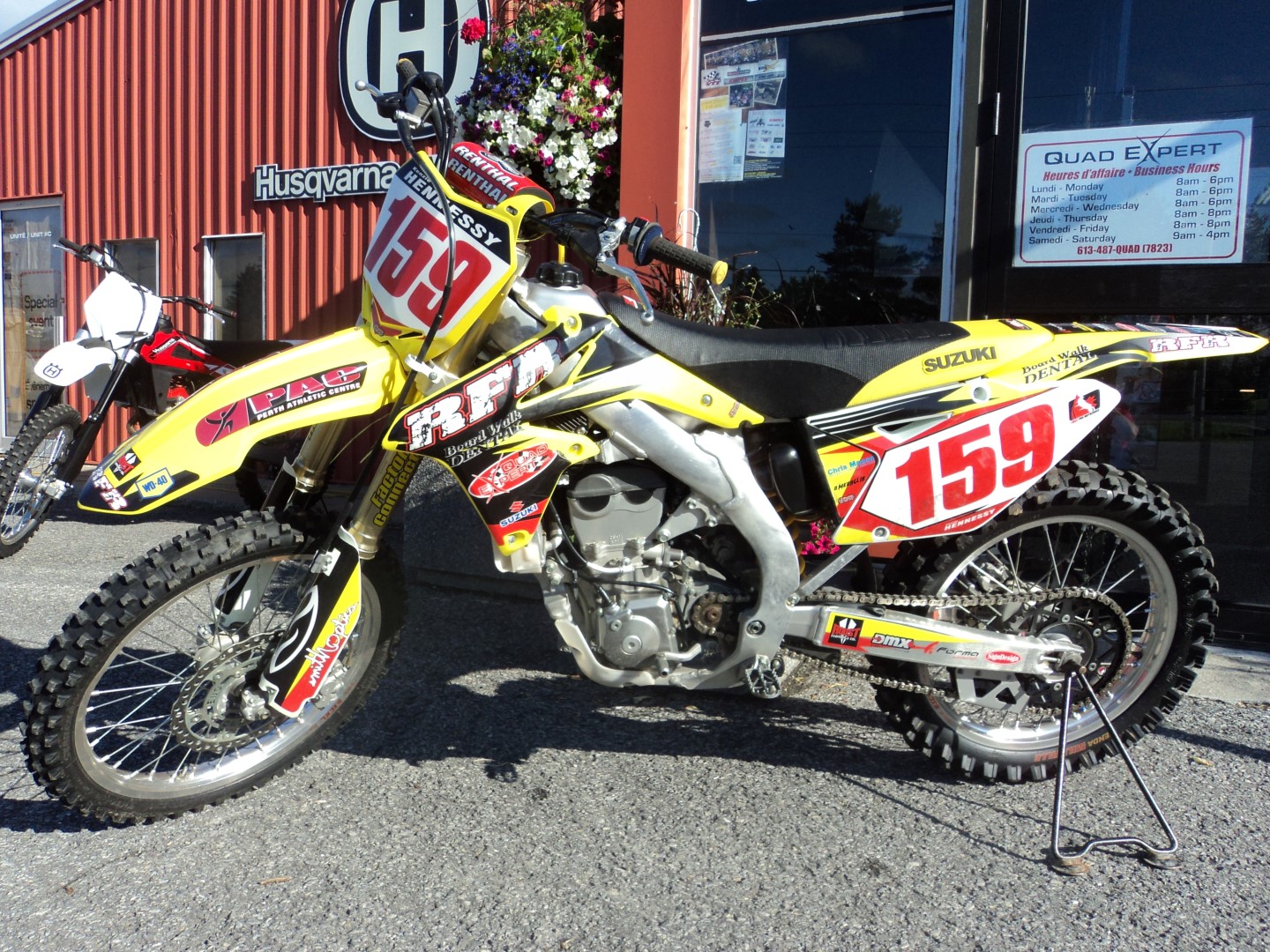

  • Hey,
    bin ja gerade am Einbau meiner Scheibenbremse, allerdings sitzt diese nicht wie normal in Fahrtrichtung rechts sondern links, sodass ich quer rüber muss mit der Leitung.
    Wie verleg ich die am Besten? Ich möchte ungern, dass mein (hoffentlich bald kommender) neuer Bremsschlauch gleich seine Ummantelung zerreibt, weil es irgendwo beim ein und ausfedern schabt. Gibts da bei größeren Motorrädern nicht irgendwas, womit die schön geschmeidig hoch und runter gleiten (mir war so beim Fahrschulmotorrad)?
    Durch den Steuerkopf durch und unten am Plasteschutzblech durch so ein Loch oder nur eng am Steuerkopf lang und oben komplett ohne Führung?
    Auf Schutzblechhöhe gibt es eine Führung, in der die Leitung fest verankert ist.
    Könnt ja mal Ideen dalassen und vielleicht wisst ihr ja obs da irgend eine Art "Gleitdings" gibt.
