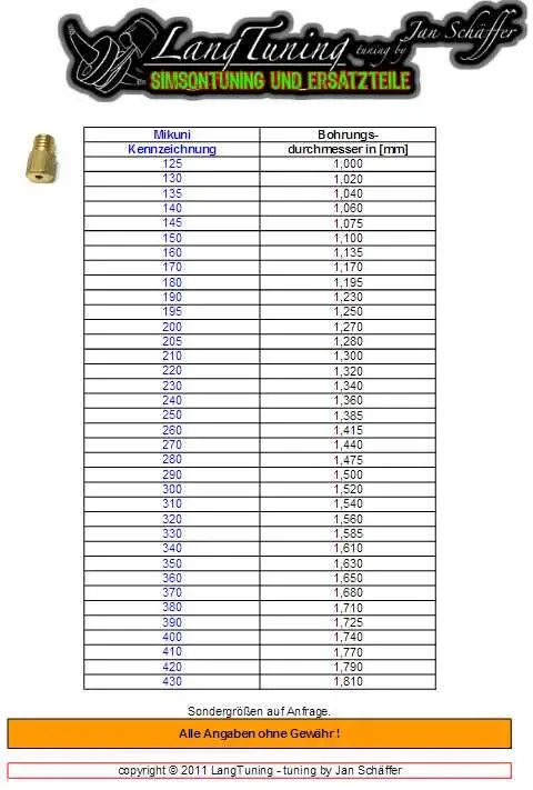

Gibt es eine BVF Düsen umrechnungs Tabelle in Mikuni ?
Wenn nein was ist 105 BVF ungefähr in Mikuni ?

Hallo,
eine BVF 105 sollte 140 Mikuni sein.
So weit ich weiß kannst du aber auch die BVF 105 in den Mikuni schrauben.
(Durchmesser ist gleich)
Achso, die Tabelle gibt es von LT:
https://www.langtuning.de/Shop…iles/Sonstiges/mikuni.pdf
130 Mikuni entspricht 100 BVF
140 Mikuni entspricht 105 BVF
150 Mikuni entspricht 110 BVF
160 Mikuni entspricht 113 BVF
170 Mikuni entspricht 115 BVF
180 Mikuni entspricht 120 BVF
190 Mikuni entspricht 123 BVF
200 Mikuni entspricht 125 BVF
210 Mikuni entspricht 130 BVF
220 Mikuni entspricht 135 BVF
230 Mikuni entspricht 140 BVF
125>100 BVF
130>102 BVF
135>104 BVF
140>106 BVF
145>108 BVF
150>110 BVF
160>114 BVF
170>117 BVF
180>120 BVF
190>123 BVF
195>125 BVF
200>127 BVF
210>130 BVF
220>132 BVF
230>134 BVF
240>136 BVF
250>139 BVF
260>142 BVF
270>144 BVF
280>148 BVF
290>150 BVF
300>152 BVF

Alles anzeigenHallo,
So weit ich weiß kannst du aber auch die BVF 105 in den Mikuni schrauben.(Durchmesser ist gleich)
Die Tabelle ist wirklich gut man kann da gut erkennen das es auch größenunterschiede im Bereich von 0,0mm gibt deswegen sollte man Bvf Düsen nur für die Grundeinstellung nehmen
Z.B BVF 105 -- 110 sind 2 Hds BVF und Mikumi sind fast 4 (Umgrechnet BVF 104,106,107,5 und 110)
BVF Düsengröße ist der Bohrungsdurschmesser ohne ,
auch deswegen lassen sich die Vergasser super abstimmen
ob man im BVF Vergassern auch Mikumi HDs fahren kann keine ahnung
hat das mal einer probiert ??
