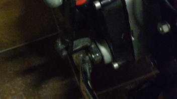

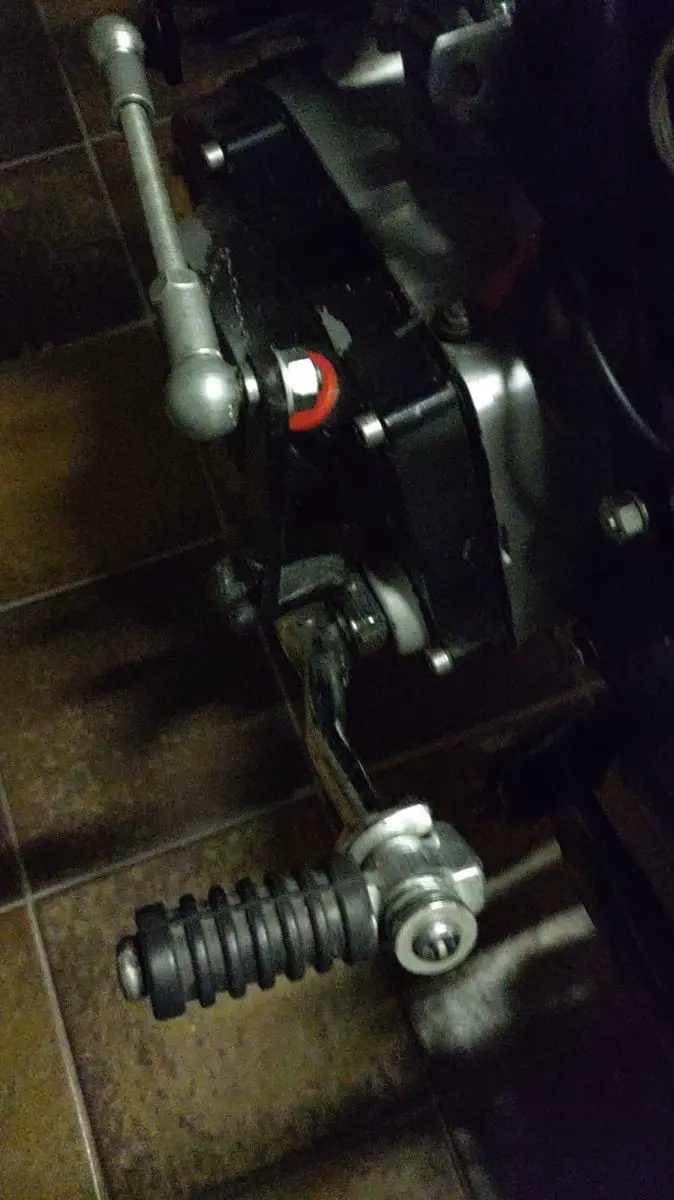

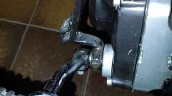

wie krieg ich das am besten gelöst: Duo 4/1 mit M500er Motor- Schaltgestänge......?
Musste schon genauer erklären was dir vorschwebt.
Schaltung kannst doch so lassen , musst halt die Bohrung für den Schalthebel an den Durchmesser der Hohlwelle vom M500 Motor anpassen.
und da liegt momentan das Problem- da hat einer vorher wild was gebastelt- so daß der Anreißhebel nicht mehr passt- und wurde durch nen Enduro Hebel getauscht- in meinen Augen totaler Blödsinn. Heißt also original Schalthebel Duo 4/1 und Aufnahme verkleinern ( Buchse etc)
Kickstarter/ Anreißhebel ist doch gleich beim M500 und M53 Motor.
Der Durchmesser von der Hohlwelle ist beim M53 Motor kleiner als beim M500, heißt die Bohrung im original Schalthebel Duo 4/1 muss entsprechend größer werden, so das der auf die Hohlwelle vom M500 Motor passt.
Zum besseren Verständnis
Aha, jetzt verstehe ich.
Ja der wild gebastelte Schalthebel ist das Problem der muss einfach gerade sein ohne diese zwei rein gebastelten "Winkel" https://images.app.goo.gl/7uQSc3dyYyMUFCV7
