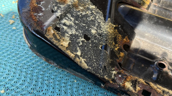

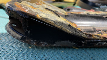

Kann mir jemand von euch sagen zu welchem Modell dieses Sitzbank Blech passt? Ich wollte meinen Schaumstoff erneuern da ich mit dem alten DDR nur noch auf Blech Sitze. Angelächelt hat mich dann folgendes Blech, was ich so nirgends finde bzw. Gesehen habe.
Das ist ein Enduroblech für normalen Schaumstoff
Ah Okay.
Das heißt da rauf gehört ein „normaler“ Schaumstoff und ein Bezug mit dieser Keilform am Ende?
Ja
