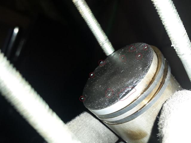

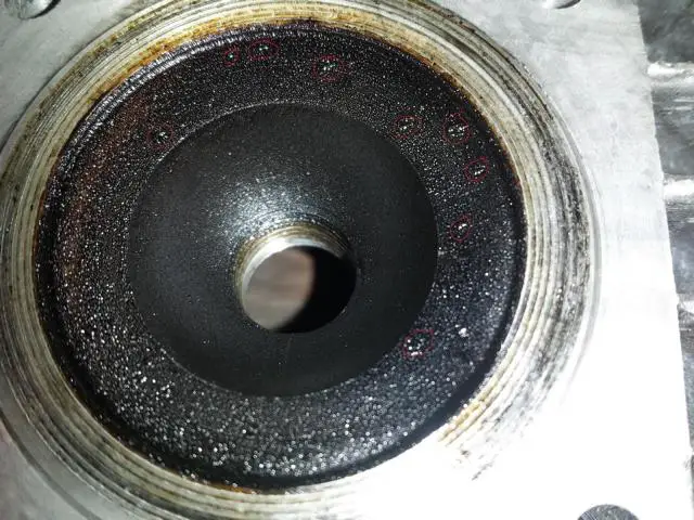

    Habe heute mal den Zylinderkopf abgenommen, da Quetschkante > 1mm war und ich sowiso mal nach den Kolbenringen schauen wollte (hatte irgendwie angst, dass die sich verkeilt hätten oder so).
    Dabei viel mir erstmal auf, dass der Kopf komische abdrücke hatte:

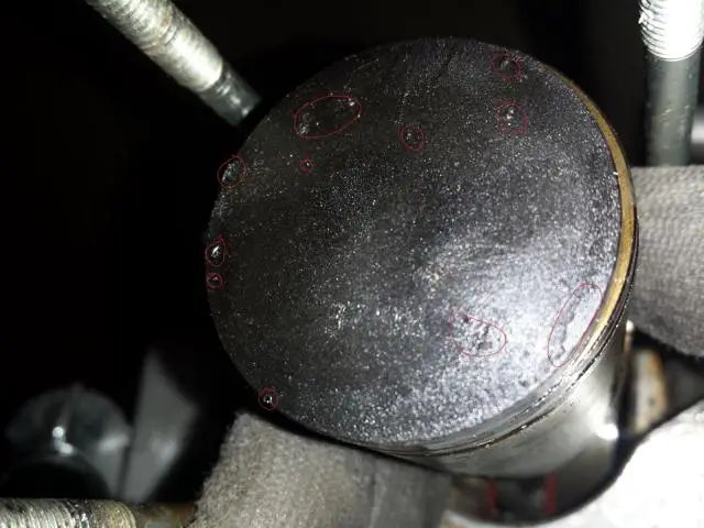

    Dann viel mir der Kolben auf und ich nahm den Zylinder erstmal ganz ab:
    Woher kann das kommen? Zylinderkopf und Kolben hatten definitiv keine Spuren beim einbau. Zündkerze ist noch ganz. Kann das vom Kolben kommen? Hab gesehen, dass oben ein bisschen was am Rand fehlt. Sieht man auf dem Bild von der Seite ganz gut. Wenn die Bilder zu klein sein sollten, kann ich sie auch nochmal anderweitig in voller Auflösung hochladen.
    Verdächtige mittlerweile bei dem Problem mit dem kein Gas mehr annehmen den Sprit. Der hat komisch gerochen irgendwie. Kann sein dass ich Wasser drin hatte?
    Alex
