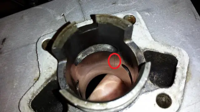

  • So Leute, ebend mal den Kopf und sowie Zylinder abgenommen. Denke ist klar das die nicht läuft. Sieht schaut mal auf dem ersten Bild, das Kurbelgehäuse ist komplett nass, denke da ist jede Menge Benzin drinn.
    Könnt Ihr mir sagen ob die Garnitur aus DDR Zeiten stammt ? Ist die Garnitur noch zu gebrauchen , oder seht Ihr grevierende Schäden?

  • Sieht so aus als ob irgend etwas auf den Kolbeneingeprügelt hat (Kerbe oben)
    Sieht nach Ori aus, schleifen lassen und gut!
  • Das gefällt mir nicht.
    Und ja müsste eine DDR Garnitur sein, oder ein sehr gut nachgemachter Nachbau ;)
