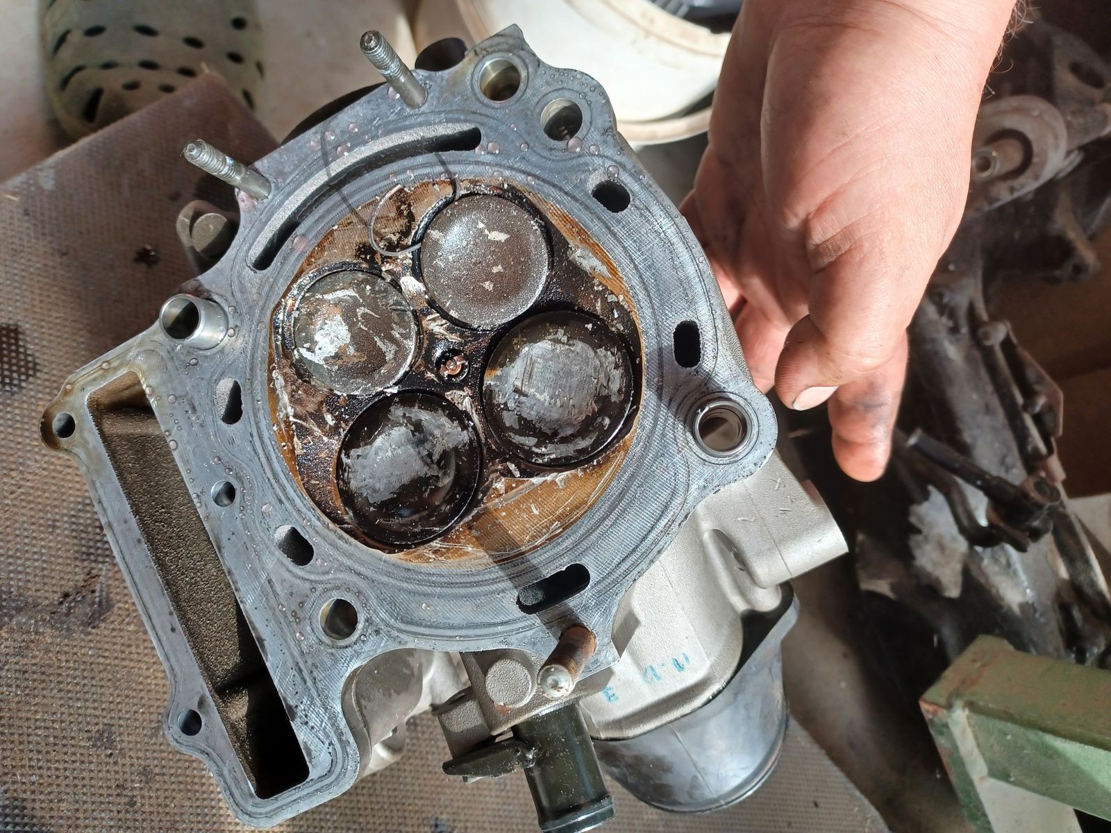

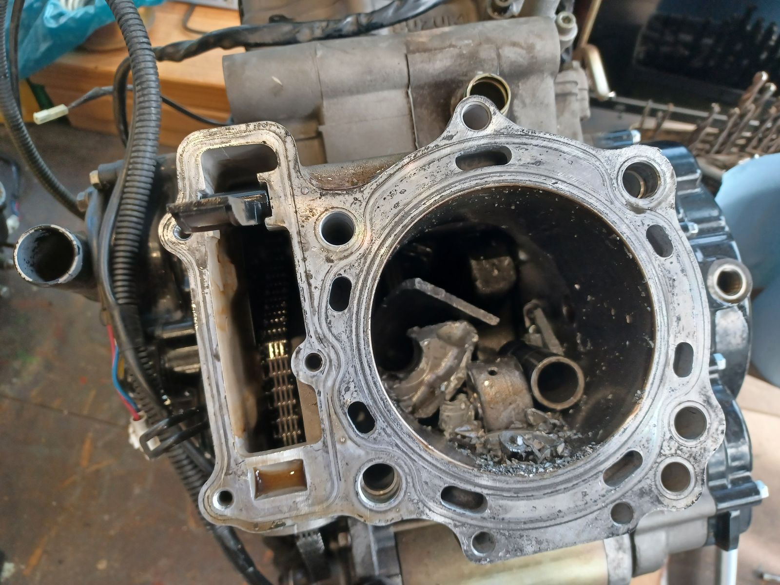

Autschn.
@dr 350 was ist denn da passiert?
Das Krümelmonster war da
Shit!
Kompression gleich Luftpumpe

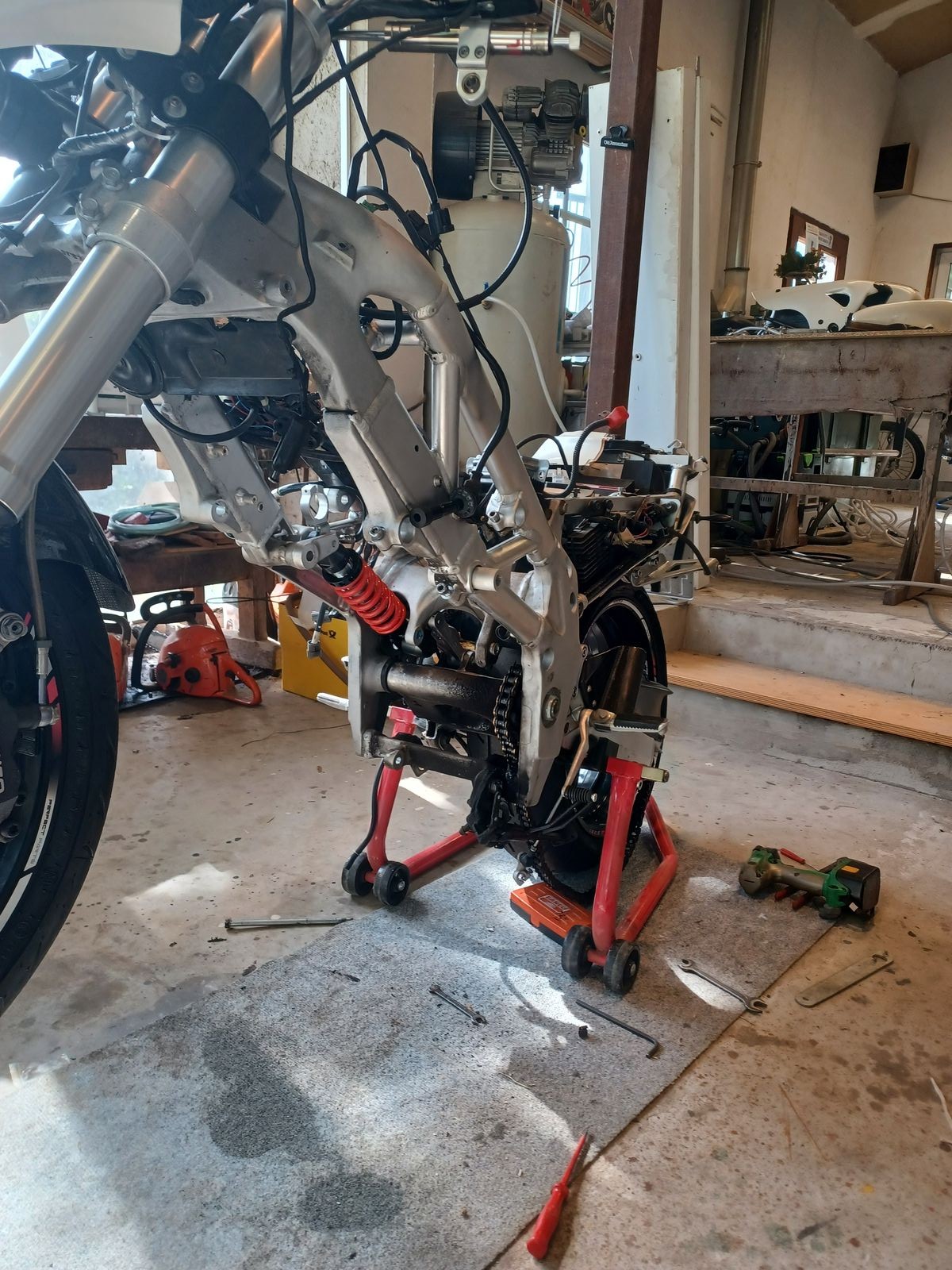

Luftpumpe hat mehr. Austauschmotor rein, Reparatur dürfte zu teuer werden.
Richtig!!!
Ist auch schon geschehen, dank meiner Lagerhaltung lag doch zufällig noch einer rum
Eine Werkstatt hätte den Tod beglaubigt und eine Versicherung den Wirtschaftlichen Totalschaden
Aber als alter Jäger und Sammler sorgt man ja vor
Hauptsache es brummt!Als Ursache sehe ich Pleullager / Kolbenbolzen Schaden !!!
Hatte mir leider was im Einlassventil durch die Drosselklappe eingefangen der das obere Pleulauge nachhaltig beschädigte, sah augenscheinlich aber alles OK. aus, also Ventile dicht und ohne Schäden genau wie der Kolben und Zylinder ohne erkennbare Macken war!
